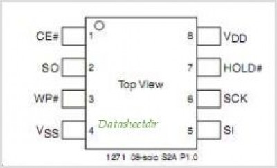

Teoreticky by to malo ísť, pokiaľ ten software pozná a komunikuje s tým programátorom. Pripoj čip takto:
1 - CE (pokiaľ nemáš, daj na RST)
2 - MISO
3 - +3,3V
4 - GND (Zem)
5 - MOSI
6 - SCK
7 - +3,3V
8 - +3,3V
Ostatné je už vec softvéru, či to pôjde. Ty to tam máš, tak skúšaj.

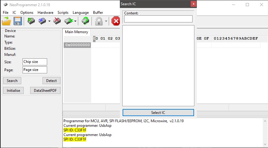

Páni heureekkaaa :D nemožné sa stalo skutočnostou idetooooo !!!!
po troch dňoch som to rozbehal!!!
teda už program komunikuje z USBasp
momentálne riešim nasledovnú vec :
a to je :
File size larger than IC size
ako test používam staru dosku z notebooku kde je chip:
MX25L8005
viem ju prečítať
viem ho zmazať
ale čo sa mi nedarí je zapísať program
napíše mi to " File size larger than IC size"
pritom tam dávam akože bios a je to v .bin
ak vyriešim toto potom môžem napísať čo a ako
samozrejme že je to bios ten čo tam bol
PotPalo
Příspěvky: 6079
Bydliště: BA
#51 Příspěvek od PotPalo »

#56 Příspěvek od jano101 »
som zúfalo zúfalý :(....
sral som sa stým hádam do 2:00 rána
skúšal som snáď všetko aj pamať som vyfúkol z dosky,aj som skúšal iné pamaťe ,rozne programy aj verzie aj zmenu tahacích odporov lebo niekto tam dáva niekto nie
a výsledok je takýto:
1.
nevie to detekovať súčiastku vyskočí SPI:ID a nejaké číslo
dobre tak ju vyberiem zo zoznamu (PS ale tuším že niekedy sa podarilo aj to už neviem v akom programe že mi dalo na výber z dvoch troch)
2.
ak dám čítať čítať vie
3.
ak dám mazať mazať vie
4.
ak dám zápis zápis prejde ale verifikácia už nie
lebo výsledkom zápisu sú vždy nuly alebo FFká tena nič sa nenapáli
čo by ste mi poradili kde by mohol byť problém ???

Takže Páni operace se zdažila !!!.:)
2-3 dni bádania ale stálo to zato!!!
zas viem niečo nové a hlavne mám využitie na starý prevodník čo mi ležal v šuplíku.
a teraz poradím a prezradím prípadným začiatočníkom kde bol problém
1.
čip treba vybrať z dosky a páliť tak
2.
a tu bol najhlavnejší problém že 50cm od pätice k prevodníku bolo veľa
na dvakrát som musel skracovať kábel
takže teraz mi už krásne aj detekuje aký je tam chip.
a keďže som si to už dobre nacvičil vyskúšal som si to aj na mrtvom noteboooku ,ktorý som týmto pádom oživil a funguje!!!
