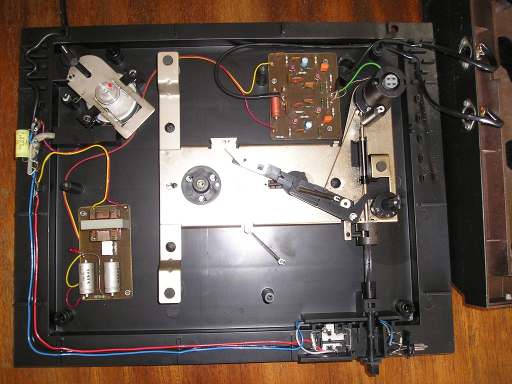

Dostal jsem toto gramo k seřízení/servisu. Je někomu povědomý ten zdroj a předzesilovač? Viz foto. Vypadá to jako samodomo řešení, ale možná je to vyráběné podle nějakého vzoru.
Detaily přinesu později. Prozatím platí/platllo, že:
• hrot je na kaši (polokoule, místo kuželu)
• seřízení raménka bylo úplně tragické
• audiokablíky k DINům na pravé straně brání korektnímu slícování horního a dolního plastu chassis (myšlenka je to dobrá, provedení horší)
• uvnitř je obstojně pájeno a elektricky je funkční
Potřebuju hrot do VM2102 a nahradit vodiče k DINům. Ramínko je již nastavené. Dá se ještě sehnat sólo hrot? Nebo musím majitele připravit na nákup celé (vhodné) přenosky?

Hrot nezozenies, musi sa vymenit cela prenoska (napr. AT-91, ci dnes skor AT-VM95C).

Předzeslík je z Amára, konec 70. - začátek 80. let, byl tam i s deskou. Zdrojík k tomu je totální samodomo bastl z věcí, co autor někde vykuchal - tím nechci říct špatnej, ale není v něm nic přímo typizovanýho pro takovej účel.

To rozhodně není z Amára, to je celé samodomo.
Prohledal jsem veškeré zmínky ke gramo přdzesilovačům a když jsem vyřadil ty s integrovanými obvody, zůstaly:
RK 04 1968 str. 8
RK 03 1969 str. 25
HAZ 02 1970 str. 65
HAZ 07 1970 str. 256
AR A 11 1970 str. 423
AR A 08 1974 str. 297
AR A 09 1975 str. 330
AR B 03 1978 str. 297
AR B 04 1980 str. 156
KE 06 2005 str. 22
KE 06 2006 str.36
PE 02 2010 str.24
Kupodivu ani jedno z těchto zapojení neodpovídá počtem osazených součástek na desce plošných spojů. Jediné nejvíce shodné zapojení k osazeným součástkám odpovídá zapojení předzesilovače z Transiwattu TW40.

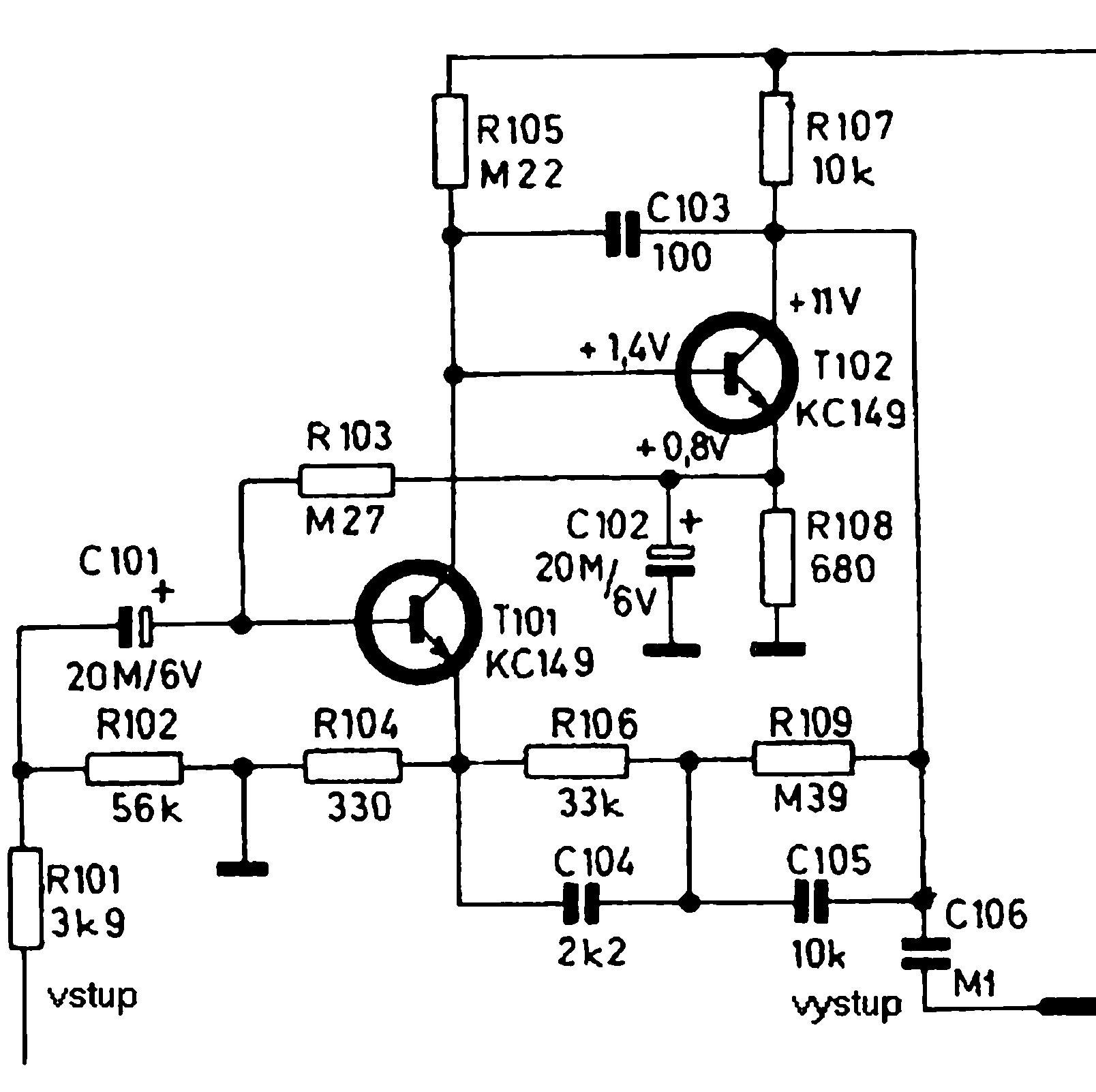

#51 Příspěvek od konosuke »
Nejprostší preamp - gramo korekčák na světě, dneska spíš pro legraci
ale hraje to (šásko Tesla HC43, přenoska Sanyo MG09)
s malou úpravou vyhoví pro mikrofon do zesilovače kde tento chybí.

Ze zvědavosti tu nemotorovou část přenesu na papír, až najdu čas a klid (a až budu v bytě bez kibicířky). Jsou tam 4ks KC508.
S narychlo vypůjčeným hrotem (z mých zásob přenosek, ovšem vytažených ze sbírky NC4xx, tudíž neprodejných) to hrálo normálně (spíše překvapivě dobře, netřeba změn). Je zajímavé, jak se výstupní úrovní přenoskové předzesilovače liší. Originál v audiosystému Asahi RD-830 hrál při volume 3 of 10 poměrně decentně. Pokud jsem použil předzesilovač zabudovaný v gramo (stejná LP deska, pasáž, poloha volume), bylo to výýýrazně hlasitější. Napájecí drátky přeuspořádám, obě půlky chassis je drtí.
