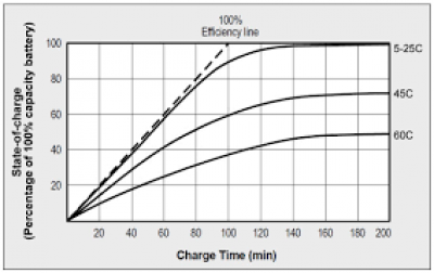

Graf efektivity

#57 Příspěvek od danhard »
Sorry, to ale není graf toho o čem hovořím.

#58 Příspěvek od microlan »
To je graf, který znázorňuje menší účinnost procesu nabíjení při použití většího nabíjecího proudu, ažto se energie nestíhá chemicky ukládat a protopí se na vnitřním odporu, na elektrolýze, na vytrhávání materiálu z desek a tak podobně

#59 Příspěvek od danhard »
Nabíjecí proud tam není jako parametr, tudíž tam není vztah k nabíjecímu proudu přímo vyjádřen.
Není to vztah k saturovanému proudu, ale k oteplení akumulátoru a konečné kapacitě.
