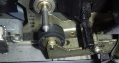

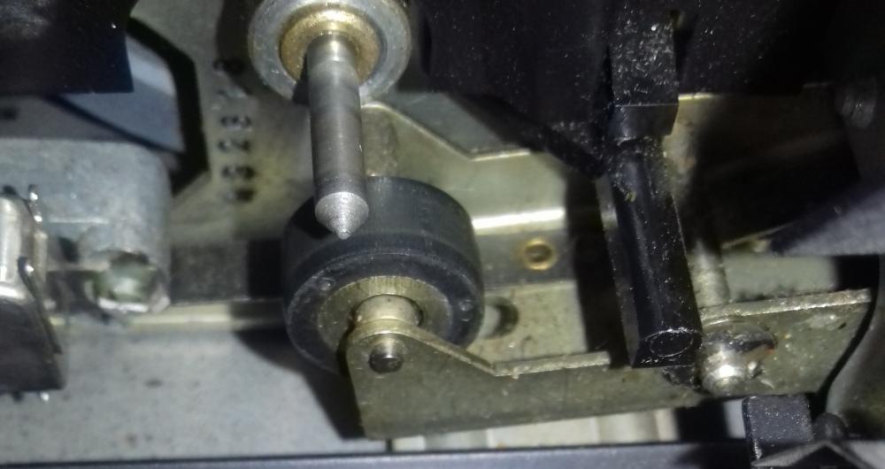

přikládám ještě fotografii té kladky. Myslíte že jí mám šanci nějak změkčit ?
Mé možnosti jsou omezené. Mám glycerol dělal jsem s tím gumy na autě v kombinaci s čištěním lihem jsem u některých gum dosáhl vlastností i vzhledu takřka nové gumy u jiných to nezabralo vůbec. Hlavně si nedokážu představit jak to očistit aby to pak nepatlalo pásku a hlavu. Ze stejného důvodu jsem neošetřoval žádnou gumu talíře všech gramofonů co mám a nebo které jsem opravoval, protože z té představy ulepených desek se mi dělalo trošku slabo.
Pak mám třeba smirkový papír hrubostí 500, 100, 1500 a 2000 a k tomu max vrtačku.
Zatím se mi nepovedlo sehnat jinou kladku a nikde nemám jistotu, že bude lepší až jí seženu.
Díky Robert
#49 Příspěvek od sinclair »
Tvarově to ještě hrůza není, viděl jsem mnohem horší.
Horší je zásadně to, že je ztvrdlá. Počítám, že žádnej glycerín, ani Regum s žádnou kladkou nehne. Neosvědčilo se to ani u většiny řemínků.
Přípravek Regum funguje jen u basových reproduktorů od Tesly a taky ne vždycky.

Robert18:tak jsem našel, ztvrdlá není, ale bude potřeba trochu "líznout" průměr, má 12,8mm, ale to nemůže vadit.
Příspěvky: 37621
#53 Příspěvek od rnbw »
Priemer nie je kriticky - staci len aby tam vosiel.
starecd
Příspěvky: 2878
Bydliště: kousek od Zlína
#54 Příspěvek od starecd »
To vím, ale 100% by se dala udělat kladka z videokladky, jen to chce sehnat vhodné "futro" a přebrousit. Jednu jsem našel, ale futro by pasovalo z nějakého motorku.

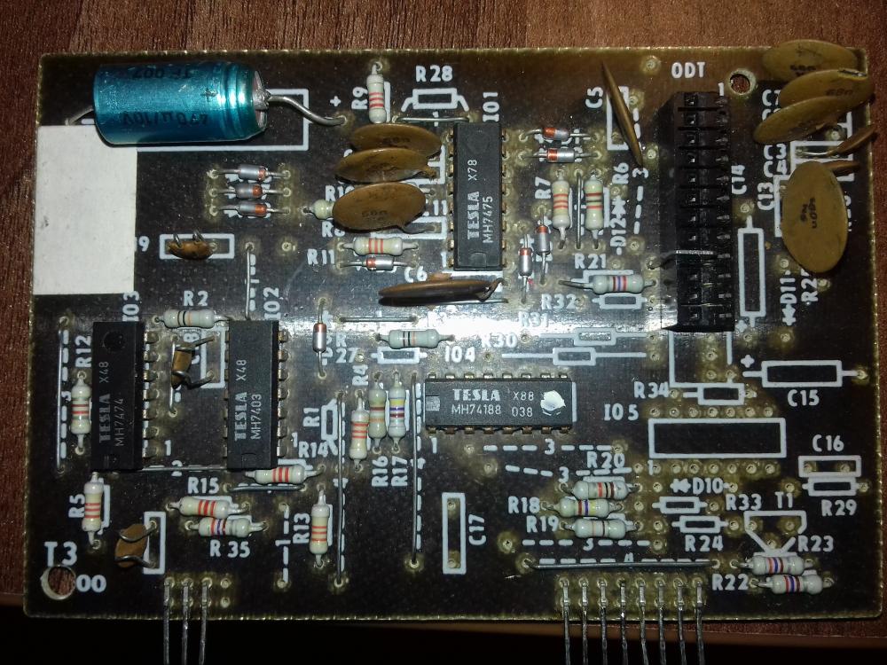

.když jsem to vyndal tak sem si všiml že na desce ovládání je volná pozice IO5 stejně tak je to i v manuálu a o IO 5 tam není žádná zmínka. Nevíte k čemu to mělo původně sloužit ?
Nebo to je připravené pro SP 210 ?
Ty poškozené a jedna nepřipojená keramika mně překvapily, buď jsem to zmařil při vyndavání, ale nikde na stole nejsou drobky a nebo už to orvaný bylo dle manuálu jsou filtrační - vyměním je.

mám dojem že Tesla v té době připravovala 3-hlavý kazet deck a deska může bejt tomu uzpůsobena, ani SM261 (doplněn o funkce autoplay, autorewind, LED level měřáky) nebyl el. zapojením zcela identický...

IO5 a součástky okolo něj byly osazovány do SM261. Kvůli funkcím cue, autorewind a autoplay. V SP210 byla stejná řídicí deska jako v SM260, tedy bez IO5.
