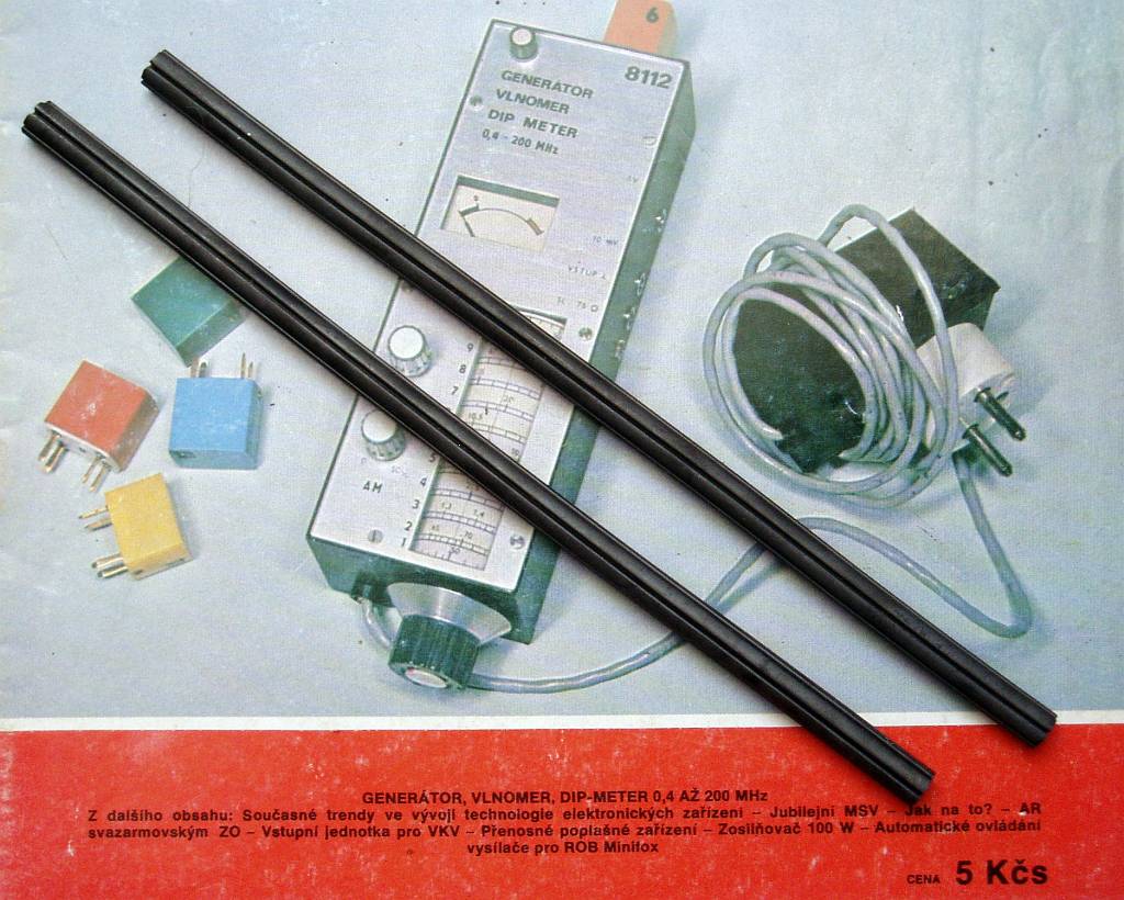

Feritky Pramety byly různé průměru 8, 8,3 a 10 mm, známá je drážkovaná 8mm délky 167 mm.
Drážkování má za účel zvětšit povrchovou cestu feritu a tím snížit ztráty vířivými proudy v materiálu jádra.

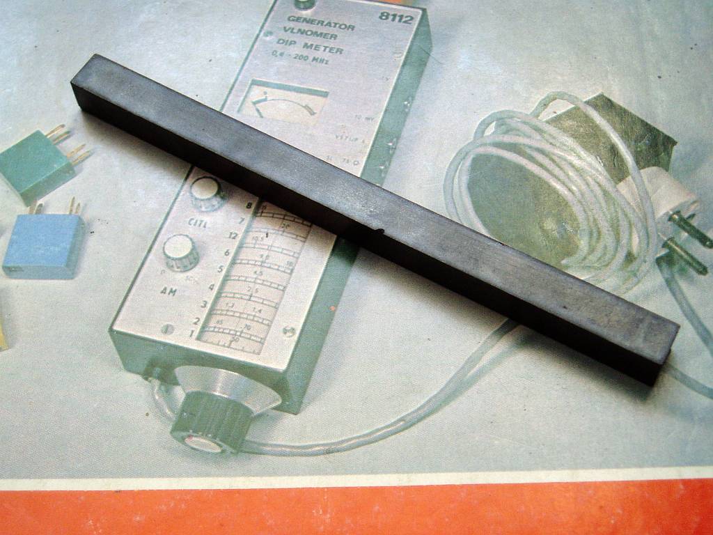

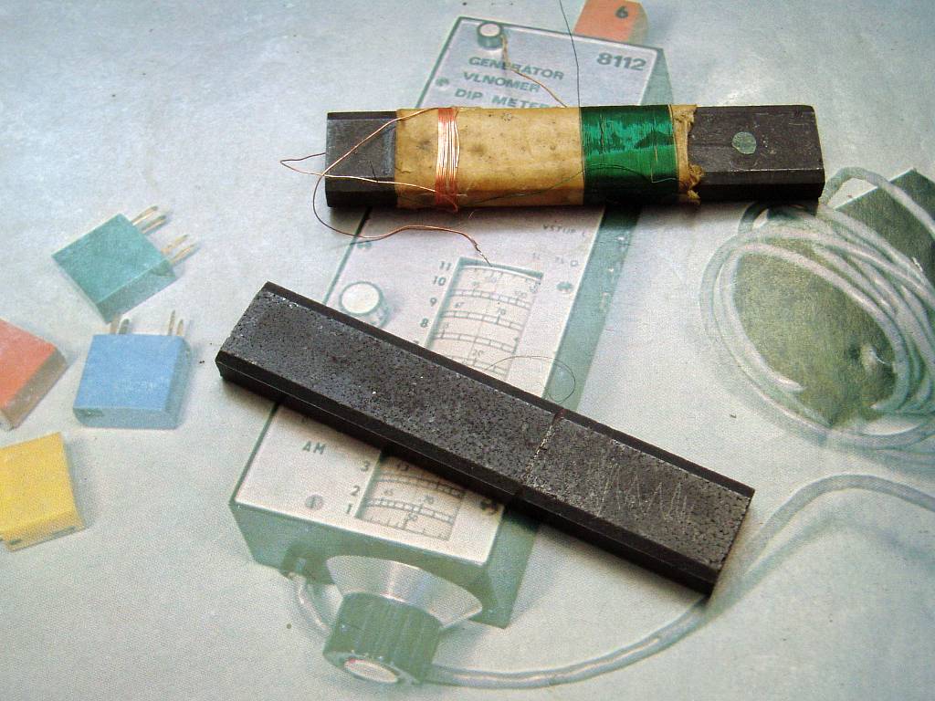

Na foto feritka 8/200 mm z mateiálu N2 použivaná v radiokompasech RKL Tesla Kolín, stará feritka 10/145 mm z přijímačů Tesla 60. let a plochá feritka 80 mm z prvních tranzistoráků, pravděpodobně z H materiálu nic moc vlastností.
Poměr Ø/délka má vliv na jakost Q a na vyjádření směrovosti, ty krátké tlusté trámečky byly preferovány, když se požadovala u přenosných rádií malá závislost příjmu na poloze přijímače, u stolních se to řešilo natáčením feritky samostatným ovládacím prvkem. Kdo má přístup k starým normám, může si najít z roku 1966 Aerial Rods and Slabs of Ferromagnetic Oxides (1966) IEC 223
Pro feritové antény v oboru VLF až MW byly materiály Mangan-zinečnaté s permeabilitou až 1500, pro střední vlny většinou N s permeabilitou okolo 500-200 a pro KV pak materiály s permeabilitou okolo 100.

Crifod neúmyslně jsi mi odpověděl na to proč v originálu rámové anteny jsou
feritky volně v trubce. Dosahuje se možná efekt jako použitím rýhované feritky.

Rýhovaná je z důvodu obvodové vodivosti použitého materiálu.
