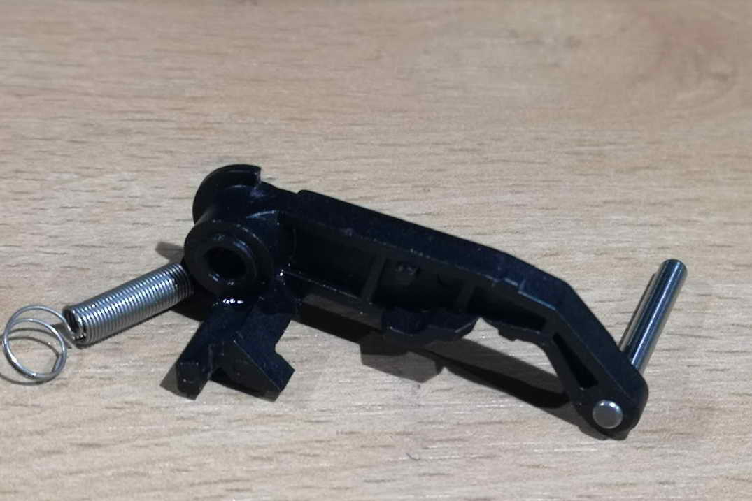

tak aha čo som našiel :D
vid.foto:
http://prntscr.com/qvao2e
takže už to niekto lepil -30 rokov do za du ja nie :D

OPRAVENÉ !!!! POČÍTA TO :d :d :d
zalepil som to .

To se omlouvám za svůj předchozí příspěvek, který se opírá o video z youtube a na kterém ta páčka také chybí. Je to náhoda o které zřejmě neví ani autor toho videa, pokud to není výrobní a častá závada.

Asi by bolo dobre zistiť, či fungujú optické senzory zisťujúce začiatok a koniec pásky. Ono teoreticky pri pretáčaní pokiaľ senzor nevidí, tak bude ťahať nasilu a odnesie si to páčka ako najslabší článok.
