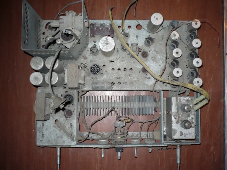

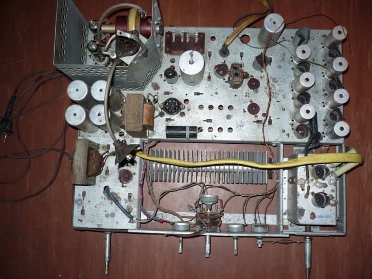

A já myslel, že řešíme tohle :D a vy hnedle PC
