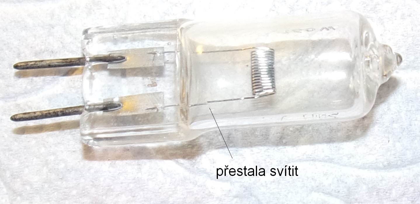

Halogenka přestala svítit
Příspěvky: 25518
#48 Příspěvek od ZdenekHQ »
@Osmdesat: No je to většinou lokální přetížení/přehřátí. Prostě se to bodově roztaví. Následně někdy dojde ke vzniku dočasného oblouku a pak už to lítá.

ufero píše:Halogenka přestala svítit
Nediv se, jestli to je Osramáckej Xenophot 50 nebo 100W tak ty mají deklarovanou životnost jen 20 hodin.
Příspěvky: 25518
#55 Příspěvek od ZdenekHQ »
No, to mně připomíná ty moje starý scany, má to pár jednoduchých obrazců a halogen má životnost cca 40-100 hodin podle výrobce.

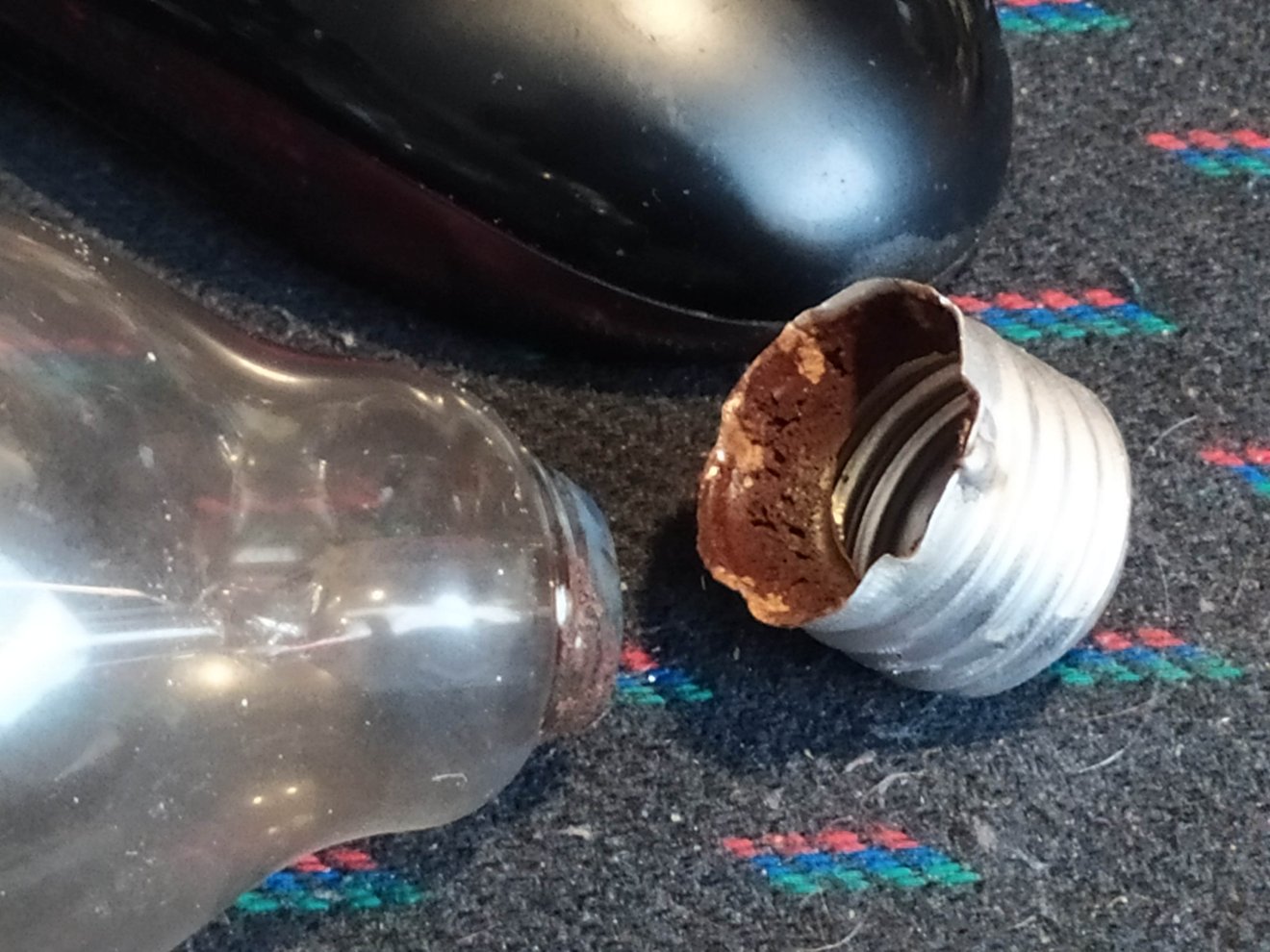

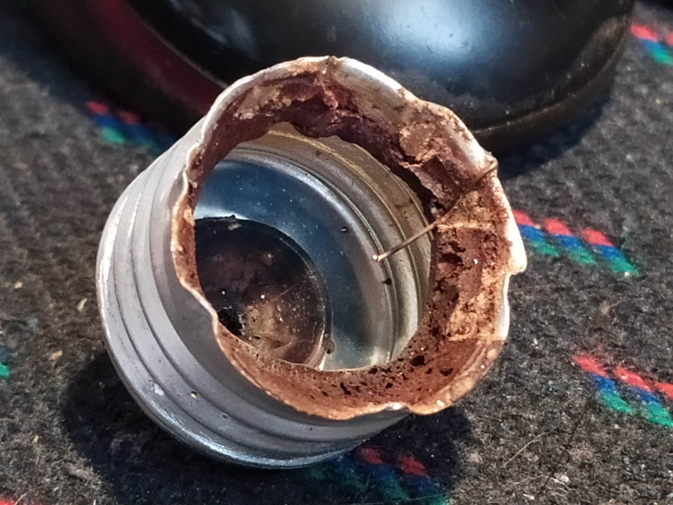

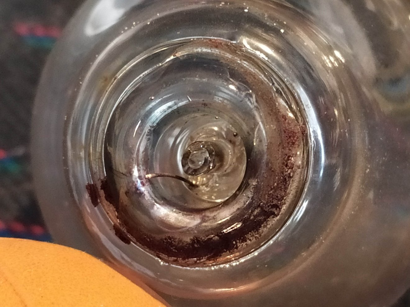

MetalGod píše:Právě až u těchhle mrdek jsem zažil, jak taková žárovka dovede explodovat. Sotva jsem zapnul vypínač, rána jak svině, hned nato lítaly vzduchem po celý cimře střepy. naštěstí jsem na ni zrovna nečuměl.
včera večer jsem vešel do kuchyně, cvaknul vypínačem a stalo se přesně to, co popisuje "MetalGod" . . .
. . . kromě toho, že žárovka byla v lustru se skleněným stínítkem a tak se střepy nerozlítly po zemi . . .
. . . ale celá zůstala v tom stínítku.
Oblouk způsobil oddělení baňky od patice . . .
Strašná rána !
