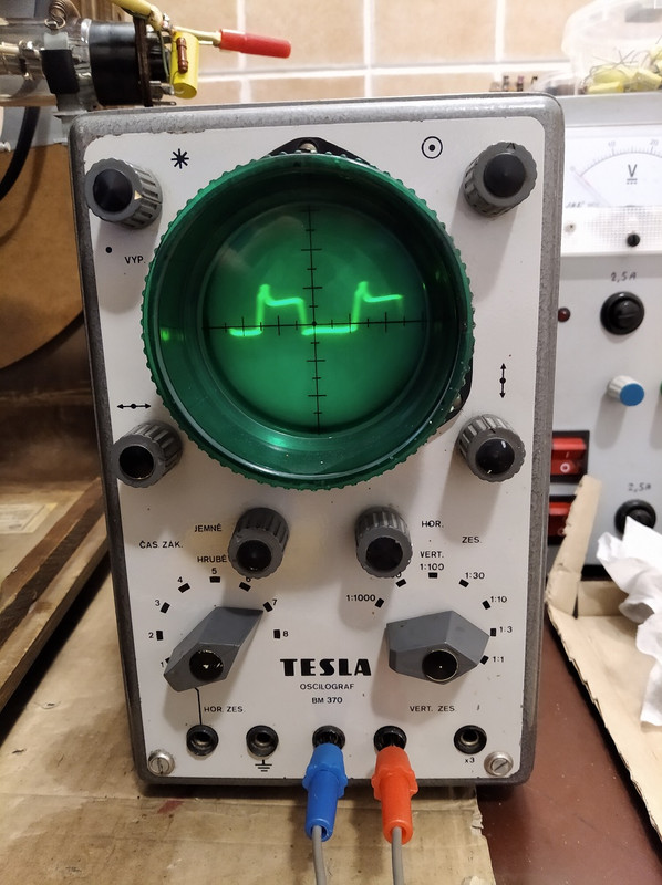

To je zvláštní. Taky si myslím, že mezizáviťák by se měl projevit aspoň ohřevem. Jedině že by se objevoval průrazem, VN impulzy jsou bez vychylovaček nižší. Jaký byl průběh proudu katodou PL?

#55 Příspěvek od Jarda-k »
Proud katodou byl o hodně menší asi 45 mA. Průběh viz obrázek:
