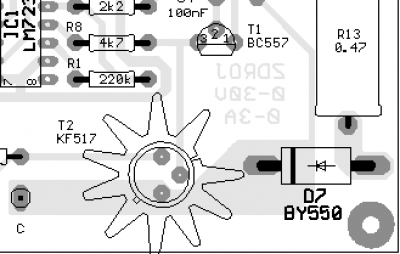

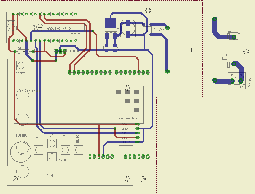

#466 Příspěvek od lesana87 »
Já tedy vidím vespod akorát ten usměrňovač se stabilizátorem. Nemáš to náhodou celé zrcadlově otočené?
Axamith
Příspěvky: 62
Registrován: 21 pro 2010, 00:00
#467 Příspěvek od Axamith »
Zespodu je velký relé modul, SMD usměrňovač a trafo.

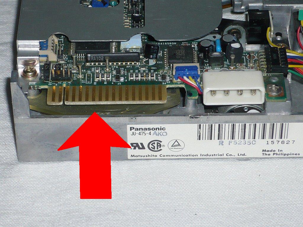

Potrebujem konektor ktorý je na 5,25" FDD mechanike (tie zlaté prsty, edge konektor, alebo ako sa to volá), existuje to niekde v eagle? Neviem to nájsť. Viem, dá sa vytvoriť vlastný, ale načo robiť niečo čo už určite existuje.
A keď sme už pri tom, kde kúpiť protikus na kábel?
Příspěvky: 10029
#479 Příspěvek od termit256 »
Myslis tim napajeci nebo datovy?
Zlate byvaji oba dva.
PotPalo
Příspěvky: 6086
Bydliště: BA
#480 Příspěvek od PotPalo »
Dátový, čo je na obrázku a ukazuje naň červená šípka. Tiež by ma zaujímalo, či musí byť pozlátený, alebo stačí obyčajný pocínovaný. Signály asi nebudú analóg, a na TTL by mal stačiť pocínovaný, nie?
