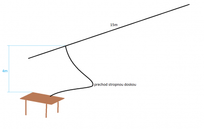

Takže som zistil, že čisto vertikálny zvod nedáva takmer žiadny signál, ktorý by sa dal zachytiť priamo na sluchátka bez zosilňovača. Cez deň, keď lampy nerušili, som zachytil Solt na izbovú anténu (ako veľmi slabučký signál aj priamo na kryštálku). Dávam do prílohy nákres strešnej a izbovej antény.

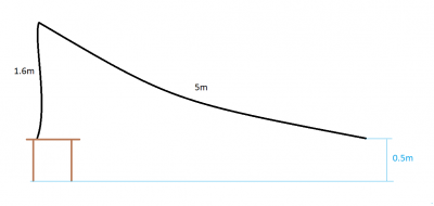

Myslel som, že tie stanice, ktoré počujem na izbovú anténu, boli možno KV stanice, ktoré do krýštálky niekedy preniknú úplne bez problémov cez zem.
Ale mýlil som sa. Po zotnemní som najprv porovnal intenzitu Solt-u s SV stanicami >1MHz (pomocou strešnej antény). Síce to mám zarušené tými lampami, ale stanice počuť jasne. Niektoré počuť veľmi silne, hlavne maďarské Danko, Romania a hlavne Rosija, ale na strešnú anténu je jednoznačne najsilnejší Solt na 540 kHz.
Po pripojení izbovej anténu bolo jasne počuť (cez NF zosilňovač) Romaniu, Rosiju, ale po Solt-e ani stopy...
Je to nepochopiteľné. Musím prísť na príčinu, ale už neviem, v čom to môže byť. Izbová anténa je z rovnakého materiálu - meď 1,5 mm2. Dáva síce slabý signál, ale stanice >1MHz tam aspoň v nejakej intenzite sú. Ešte ma napadá použiť cievku s väčšou indukčnosťou. Keď je veľká kapacita, tak myslím, že klesá Q obvodu. Skutočne pri ladení otočným kondenzátorom smerom dolu klesa hlasitosť toho spojitého rušenia od lámp (aspoň na niečo je ten hluk dobrý). Ale prečo to nevadí strešnej anténe? Iná impedancia? Tá izbová má tretinové rozmery, ale predsa je dosť veľká. Naozaj neviem.
Aby som vylúčil vplyv rozdielnej impedancie antén, pripojil som obe antény cez aperiodický VF zos., čiže nie priamo na rez. obvod kryštálky. Vlastne som si postavil prijímač podľa schémy v prílohe. Výsledok ten istý. Na izbovú anténu tam boli stanice >1MHz, najsilnejší Solt tam nebol ani v stopových prvkoch. Je to čertovina. Budem rád, keď na to prídem, len už mi došli nápady.
Naposledy upravil(a) robos dne 21 lis 2023, 09:45, celkem upraveno 4 x.

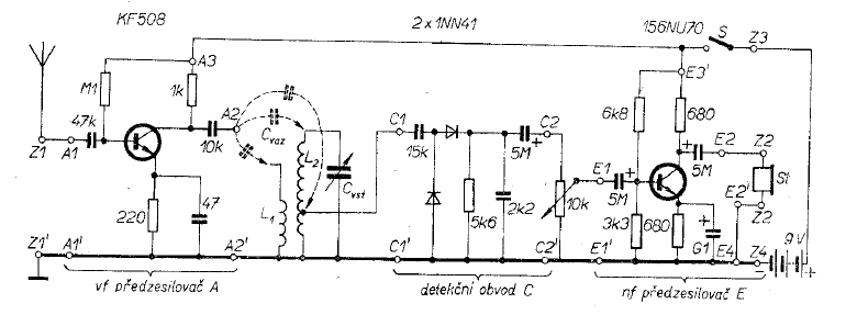

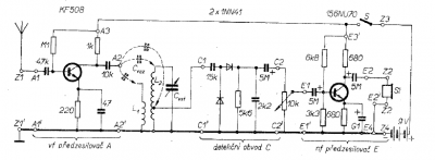

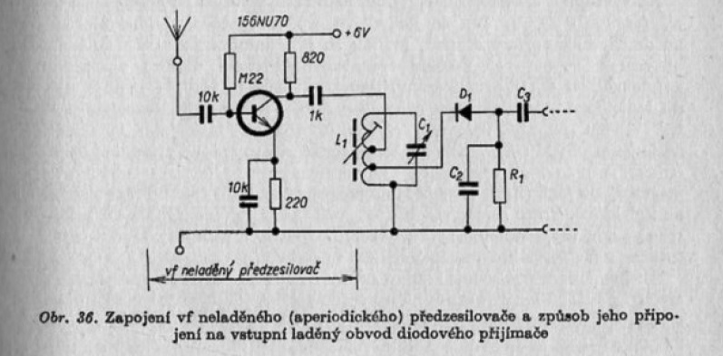

Ještě k tomu schémátku s tím aperiodickým zesilovačem: jak jsou tam kreslené tři možnosti vazby na laděný obvod, můžeš to zkusit přímo s anténou, bez zesilovače. Ten "horní" kondenzátor připojený přímo na odbočku k detektoru, popisuji výše.
#65 Příspěvek od Crifodo »
robos snad někde tvrdil, že rozsah ladění ověřoval pomocným oscilátorem a la kmitočet Soltu.
Ten aperiodický předzesilovač budiž, ale ten detektor za ním, když už na laděný obvod, by možná mohl mít o dost větší pracovní odpor/menší zatížení laděného obvodu.
Příspěvky: 21446
#66 Příspěvek od Hill »
Jo, to máš pravdu, zdvojovač se na vstupu projevuje jako zátěž o asi třikrát menším odporu, než je zatěžovací odpor detektoru. Klidně by mu slušel jako zátěž odpor nejméně o řád větší, když už to neživí sluchátka s konečným odporem. A kapacita přiměřeně menší, například pro odpor 33k tam je vhodný kondenzátor 1 nF, ten pro 540 kHz představuje reaktanci pod 300 Ω, což úplně stačí k filtraci zbytků nosné 540 kHz.
Pro sluchátka 4000 Ω stačí jednocestný detektor bez oddělení od odbočky cívky kondíkem (nesmí se přerušit cesta stejnosměrného proudu) a filtrační kapacita vyhoví kapacita až 6n8.

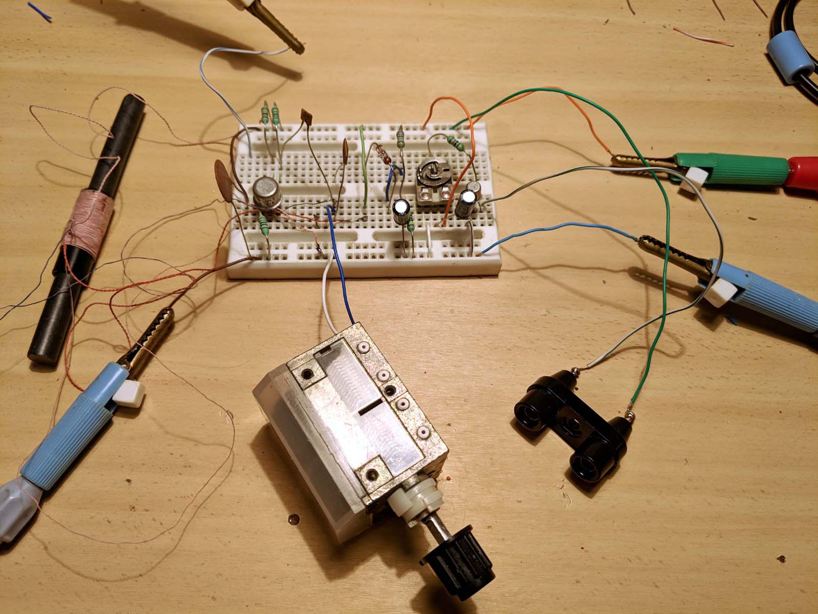

Neviem, kde začať :) Musím to dať do viacerých príspevkov.
Čo sa týka toho príjímača, nemal som to presne podľa schémy - mal som tam jednoduchý detektor, nie zdvojovač. Na konci som mal KC507. VF zos som mal presne podľa schémy. Dávam do prílohy fotku pre lepšiu predstavu, nech to nie je len o písani.

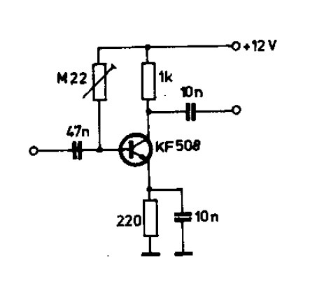

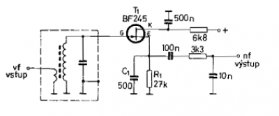

Výskúšal som 3 podobné aperiodické zosilňovače, predradené pred kryštálku. Dávam ich do prílohy, sú to podľa knihy Tranzistorové prijímače (Hyan, 156NU70), AR67/12, s. 362 (Šolc, OC170) a tretí podľa príručky Svazarmu (KF508). Rozdiel medzi prvým a druhým germániovým zapojením je vo výrazne rozdielnom odpore v kolektore. Tretí sa odlišuje použitím "výkonného" tranzistora.
Predradil som ich pred kryštálu a subjektívne posudzoval účinok. Ten veľmi závisí od naviazania na kryštálku.
Všeobecne v mojom prípade platí, že keď pripojím anténu alebo výstup z toho aperiodického VF zos. na primárne vinutie rezonančného obvodu kryštálky (alebo na odbočku cievky), tak si celý SV rozsah "zaplevelím" KV stanicami. Ak sú podmienky na šírenie KV, tak tam proste tie stanice budú roztiahnuté v celom rozsahu ladenia. Preto mi vyhovuje naviazanie VF zos. cez kondenzátor 100p priamo na rez. obvod. A tam rozhoduje tá kapacita o tom, či vôbec ten zosilňovač nakoniec pridá nejaké zosilnenie. A tiež záleží, cez aký C pripojím anténu priamo na kryštálku - či to bude 56 pF alebo 100 pF. Keď kryštálku napájam cez 56 pF z antény, tak dáva slabší signál a potom je jasné, že zosilňovač dáva silnejší signál, keď ho naviažem menšou kapacitou.. Takže je to relatívne.
U tých germániových typov bolo najlepšie zosilnenie asi 2. Ale keď to človek blbo naviaže, môže to by <1.
Ten kremíkový typ sa rozkmital pri väzbovom C = 1 nF na primárne vinutie LC obvodu. Pomohla zmena na 150p, ale boli v tom tie KV stanice. Tiež sa musí naviazať keramikou na LC. Ale s kremíkom to nakoniec malo veľké zosilnenie, odhadujem viac ako 3.
Najlepší výsledok som dosiahol pripojením VF zos. cez malú kapacitu na odbočku, kde je dióda. Takže Hill, mal si dobré tušenie :)
Pre väčšie zosilnenie by asi mal byť veľky kolektorový prúd, preto väčšinou odpory 820 - 1k. I.Šolc použil 15k, pretože viaže výstup priamo na LC obvod oscilátora bez odbočky, cez malú kapacitu 30 pF. Pre stabilitu oscilátora to nie je dobré, nehovoriac o tom, že je paralelne k LC pripojený malý vstupný odpor T2. Asi to chcel uľahčiť deckám, aby sa nemuseli trápiť s výrobou odbočiek na cievkach. A keby to aj malo zosilnenie 1, tak to aspoň oddelí anténu.

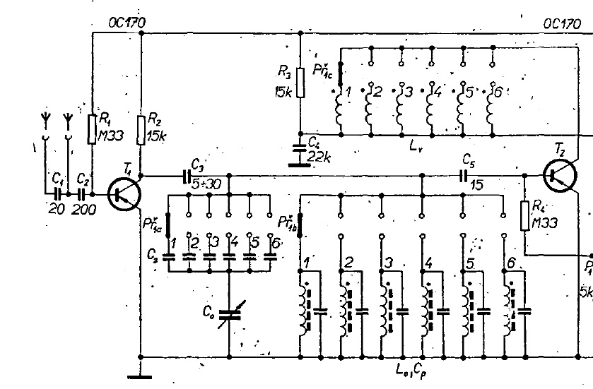

A co použít jako demodulátor AM detektor třídy D (Amatérská radiotechnika a elektronika - 3 díl, strana 49). Má velmi vysoký odpor, nezatěžuje laděný obvod (vysoká selektivita), nízké zkreslení, schopnost lineárně zpracovat i velmi slabé signály. Má zesílení 1. Nemusí se dávat na odbočku - to znamená vyšší výstupní napětí...
