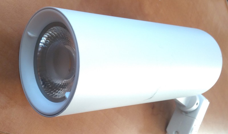

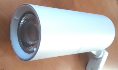

Tak neska jsem vylovil nejakej LEDkovej bodovej reflektor, 32W Sylvania. Pod tou polyc. optikou je naky CoB LED modul, takze pocitam ze asi chcip...

Tak ten LED reflektor - kupodivu neni vadnej ten CoB LED modul - ten vypada docela znackovy od Luminous Dev.
https://cz.mouser.com/ProductDetail/Lum ... j2nI-L8P3I

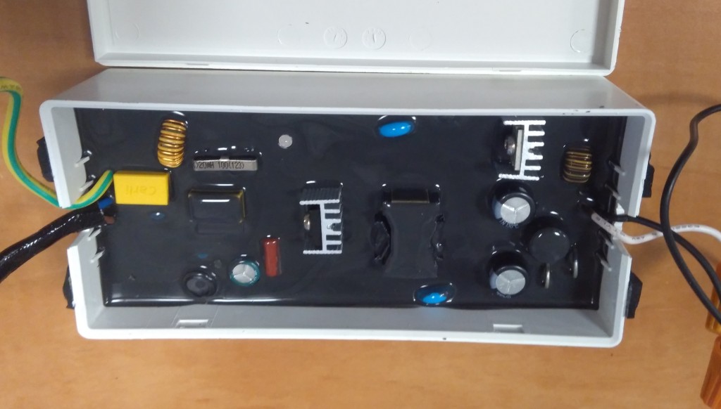

ale v perdeli je ten menic. Bohuzel to sikmaci cele zalili nakym silikonem. Neni to uplne tvrde, sroubovakem by to asi slo vydlabat, ale je to voser. Ta mechanicka konstrukce neni uplne zla, chlazeni mi prijde adekvatne dimenzovane. akorat to neni venkovni provedeni (vodotesne).
Příspěvky: 37637
#69 Příspěvek od rnbw »
Skus to ohriat, ci to nepojde vyskrabat lahsie. Najlepsie plastovym predmetom, aby nevznikli velke skody na suciastkach.

rnbw píše:Skus to ohriat, ci to nepojde vyskrabat lahsie. Najlepsie plastovym predmetom, aby nevznikli velke skody na suciastkach.

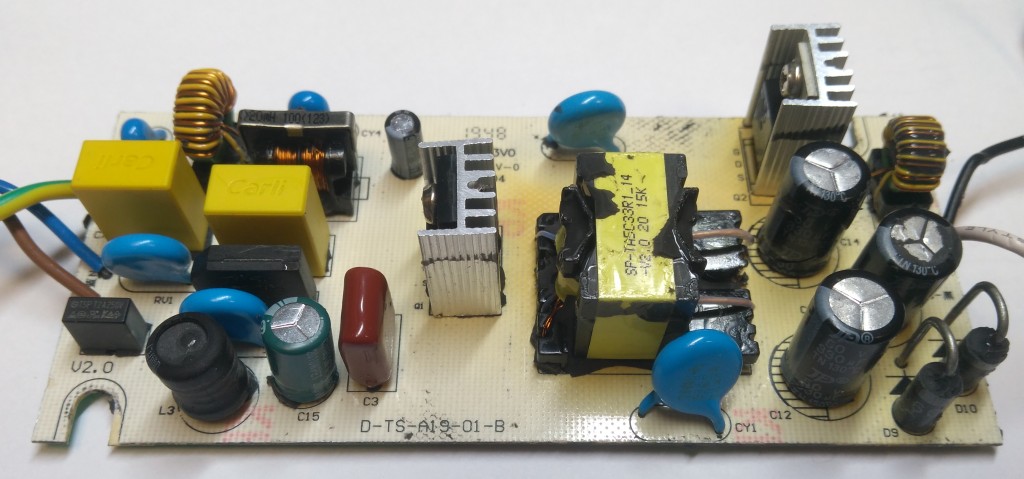

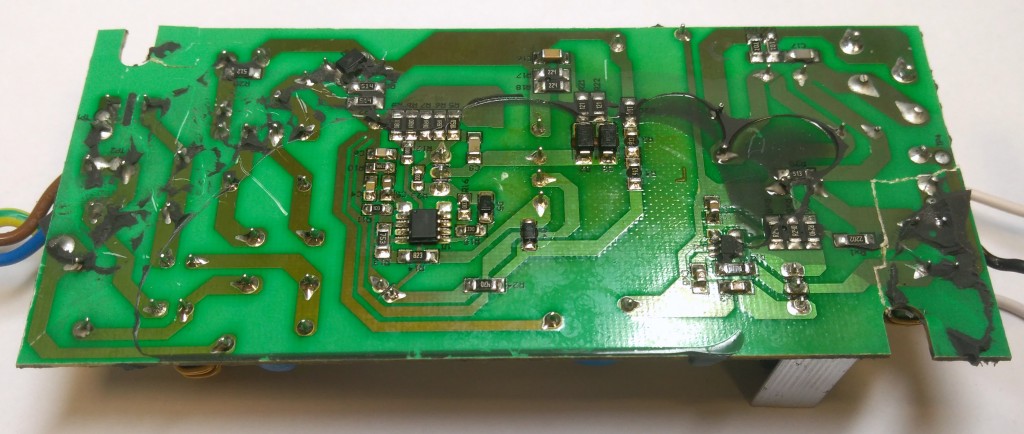

Tak se ukazalo, ze to byl celkem mekky silikon, ktery sel vydlabat sroubovakem. Narychlo jsem to ocuchal diodtestem a nenasel jsem zadne celovodice ani nevodice. Ridici IC je citelny jen castecne, zacina to asi Z8CY a konci asi 9MJ0... Po pripojeni na sit ta LED slaboucce blikla a jinak nic...
RayeR
Příspěvky: 1954
#75 Příspěvek od RayeR »
Aktualne se ten menic chova tak, ze LED blika plnou intenzitou asi 2-3x za vterinu stridou asi 1:1. Vypada to, ze se menic z nejakeho duvodu/nakou chybou vypina a znovu rozebiha. Je u nej elyt 10uF/50V co filtruje pomocne napajeni ze site, jeho zmerena kapacita je OK (10,2uF) a napeti na nem kolisa 8-14V.
Na sekundarni strane je dalsi spinanej zdroj s mrnavym brouckem 6 pinu co ridi MOSFET a pomoci bocniku dela konst. proud LED. Meril jsem odpory primarniho i sek. bocniku a odpovida. Nenasel sem zatim zadnou vadnou soucastku, krome tech 2 IO, krere nevim co jsou zac...
