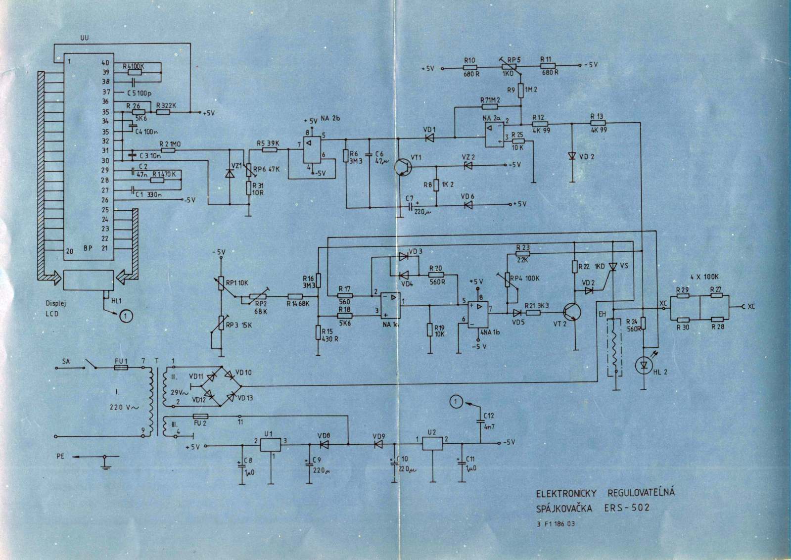

Sendyx píše:Jednu půlku - zelenou - mám trvale svítit, a červená se rozsvítí při topení. To zvládne i Oran Guttan.
Dvoubarevná led se přepíná - červená topí,zelená netopí.
yakl
Příspěvky: 502
Registrován: 14 dub 2005, 00:00
#64 Příspěvek od yakl »
Posielam vám schému zapojenia slovenskej ERS502:
http://i53.tinypic.com/2hphhyw.jpg
