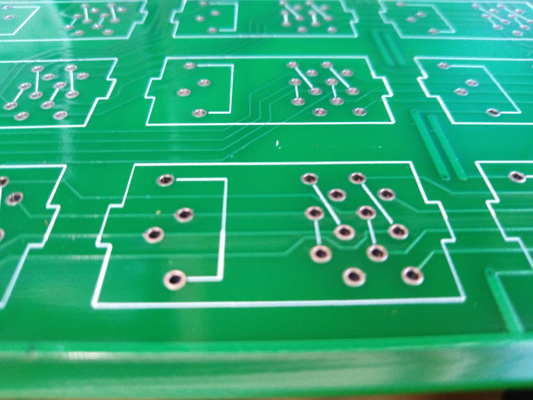

Jen takový dotaz: Má někdo ke stažení knihovny českých (resp. československých) starých součástek do KiCadu? Přece jen byly některé dost originální a když mi tady leží...
microlan
Příspěvky: 1646
Bydliště: Kósek vod Brna
#66 Příspěvek od microlan »
Asi bude jednodušší si ty footprinty vyrobit, je to velice snadné. Tady jsem si např. namaloval specielní relé, během chvilky. Navíc to má výhodu, že si to uděláš přesně jak potřebuješ. Tady jsem si třeba vyznačil spojené kontakty v klidovém stavu

microlan píše:Asi bude jednodušší si ty footprinty vyrobit, je to velice snadné. Tady jsem si např. namaloval specielní relé, během chvilky. Navíc to má výhodu, že si to uděláš přesně jak potřebuješ. Tady jsem si třeba vyznačil spojené kontakty v klidovém stavu
Narazil jsem také na potřebu nakreslit si vlastní footprinty. S KiCadem úplně začínám, existuje nějaký návod, který by mne kreslením footprintu provedl?
Existuje nějaké místo na webu, kde se sdílejí knihovny? Předpokládám, že součástek již vznikly tisíce a tak by se nějaký ten šikovný odkaz docela hodil.
