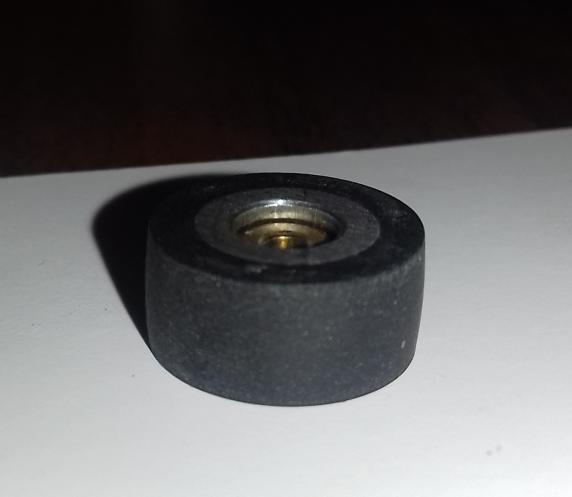

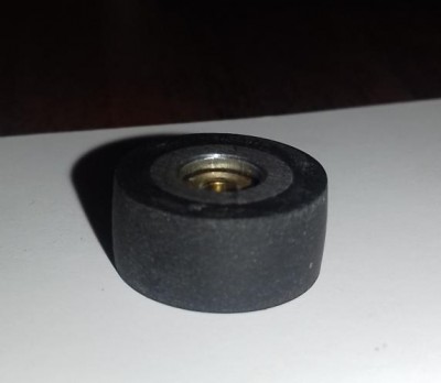

Já bych se spíš zaměřil na uložení kladky, (přesnou polohu, nebo spíš kolmost jejího hřídele), přítlačnou sílu na kladku, zda není vyběhané pouzdro kladky a další drobnosti. Důležité je také nastavení síly navíjecí spojky. Příliš velká síla působí problémy i se sebelepší kladkou. Rovněž odvíjení pásku musí jít bez nadměrného odporu. Za samozřejmé považuji použít kazetu mechanicky v pořádku, včetně přítlačného "polštářku" k hlavě.
A ten "bombiruňk", soudkovitost, může být způsoben používáním pásků s velmi hladkým povrchem, např. CrO₂. Ty mají nedostatečné tření po tónovém hřídeli, a velmi namáhají okraje kladky. Pokud je z kladky bečka, je problém s kolísáním rychlosti posuvu. Nicméně nemusí vždy způsobovat poruchy vedení pásku, hlavně, pokud je všechno ostatní v pořádku.
Pomačkané okraje pásku můžou vzniknout nejčastěji špatným vedením pásku. Resp. nevím, jak jinak. K poškození dochází o hrany vodítka, nebo jak se to jmenuje, to co je součástí hlavy.
A nakonec ještě něco k výše zmíněné Unitře, s tím jejich CNRS. Nezjistil jsem kompatibilitu s žádným jiným systémem. Navíc nefunguje dobře ani s nahráváním a přehráváním na stejném kusu, na stejném magnetofonu. Šumové a kmitočtové vlastnosti jsou katastrofální. Jediné, co se mi líbilo byly ty prosvětlené budíky. Jinak to byl snad nejhorší stereofonní magnetofon, co jsem kdy měl. Mám na mysli Tape Deck. Právě u tohoto křápu mi neustále cestoval pásek nahoru a dolů. Se všemi důsledky. Záleželo na tom, kolik bylo pásku na pravém unášeči. Nakonec jsem zjistil, že je moc silný tah navíjecího trnu vinou spojky.
