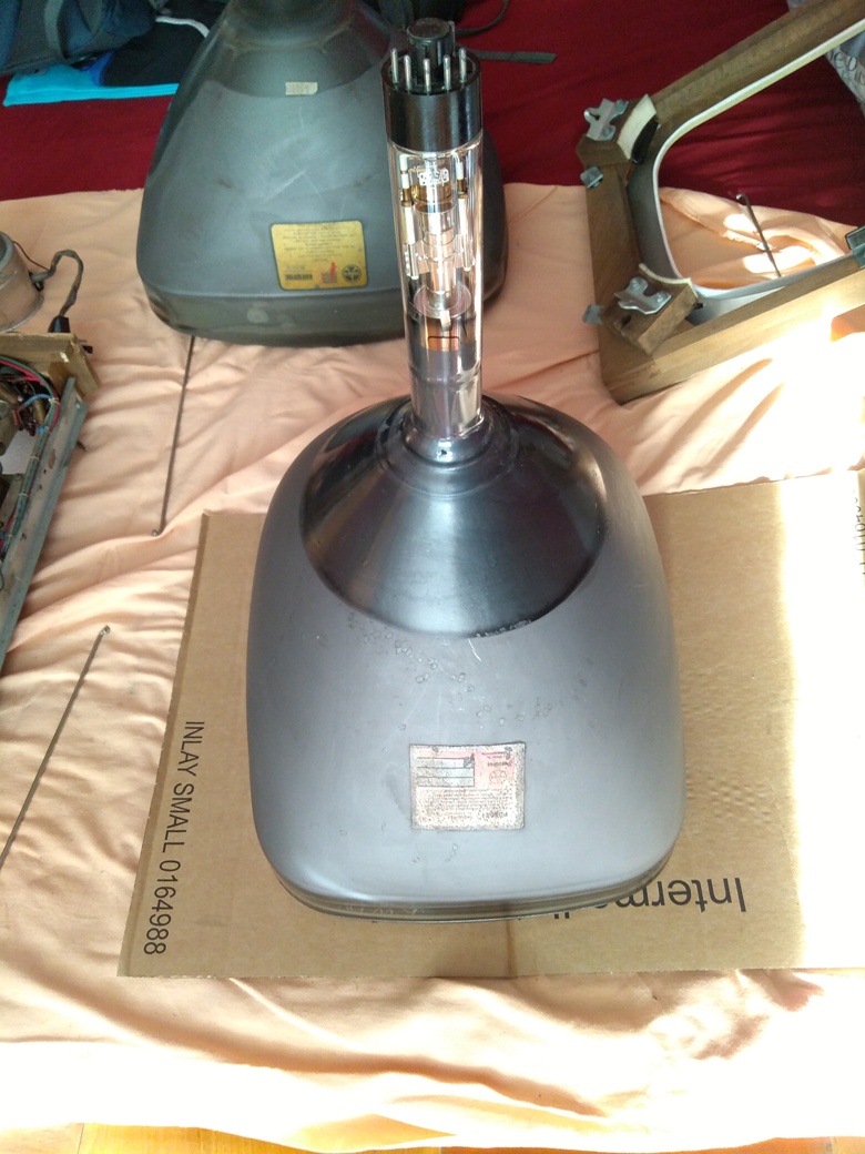

oživuji tohle téma. Protože jsem sehnal zcela novou obrazovku do této TV , budu u svého kusu provádět po 5 ti letech druhou rekonstrukci.
Posléze se podělím o naměřené hodnoty i poznatky z dlouhodobého testu provozu.
Mám i náhradní "VN" trafo. Odzkouším ho také v provozu.

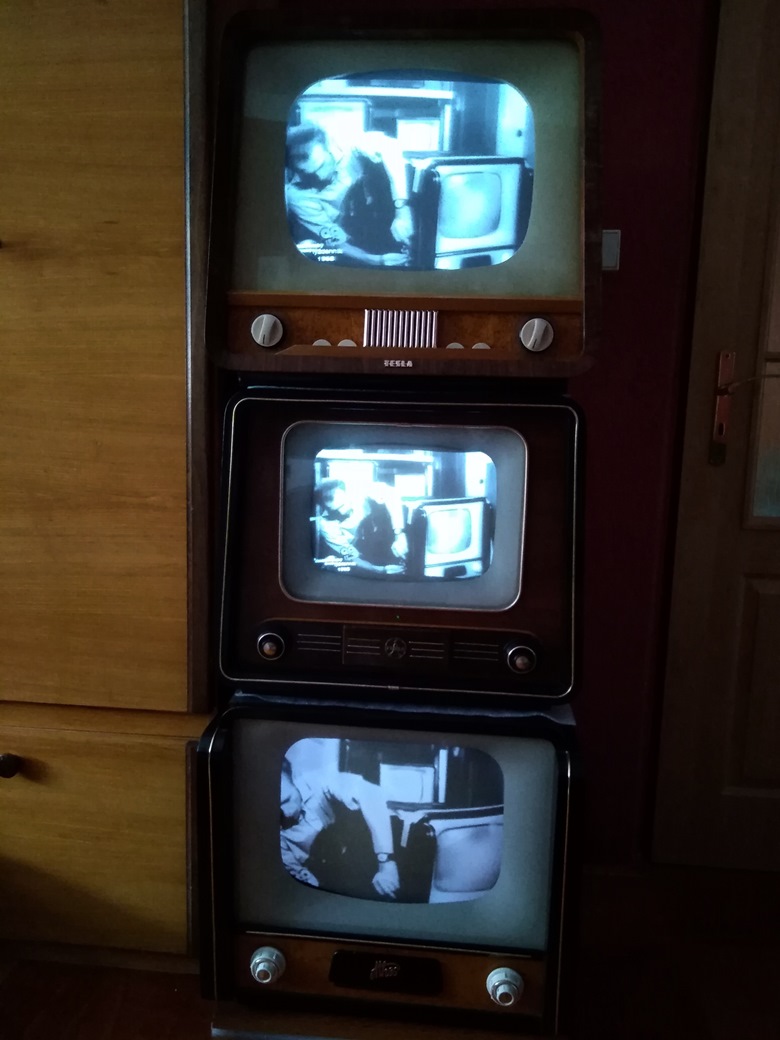

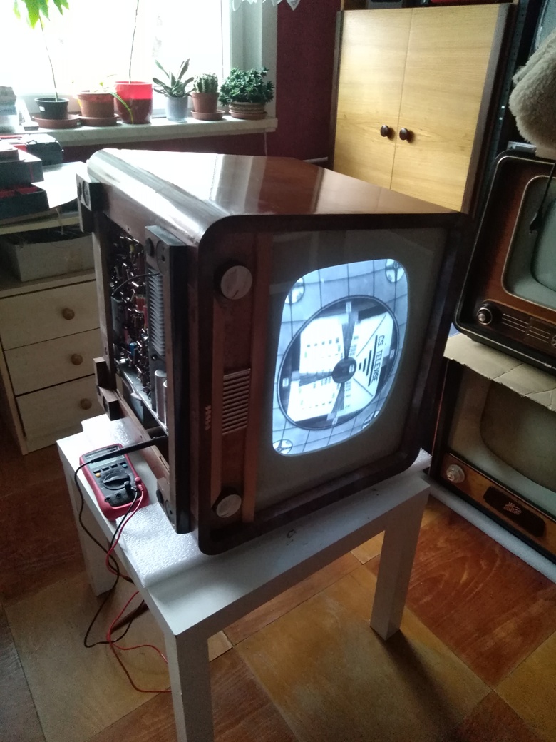

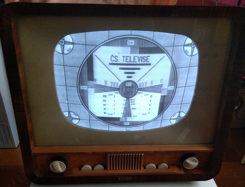

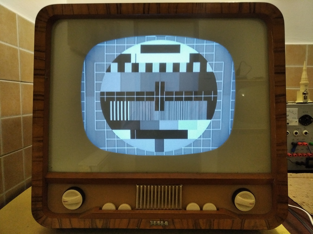

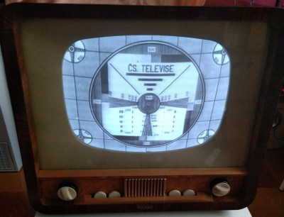

Teda na foto obraz nic moc ale ve skutečnosti mají obě obraz jak fotka. Foceno po tříhodinovém provozu.
Synchronizace, drží, jen u Akvarelu se po 3 minutách provozu mírně vylepší kontrast.
Astra má fungl novou obrazovku, Akvarel jede na původní kus po regeneraci. Athos jede s obrazovkou po "brutální regeneraci viz níže. Rozjel jsem doma vlastní kabelové i testerické analogové vysílání

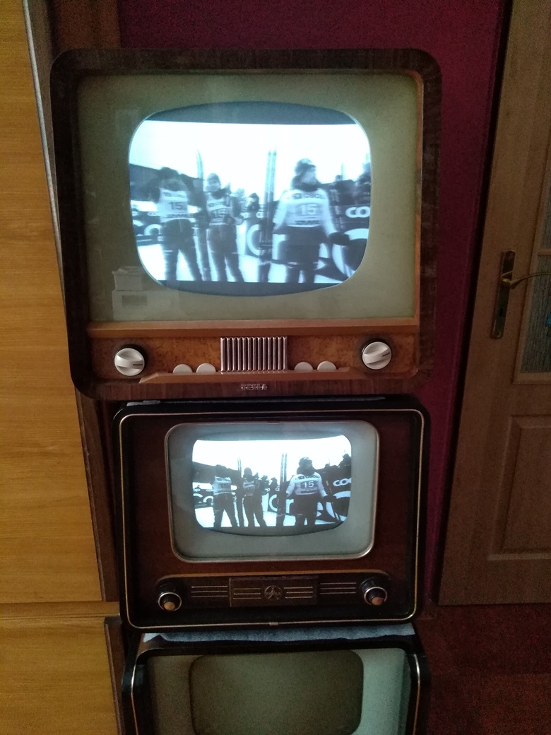

Ještě jsem v kanálovém voliči k osazeným kanálům č. 2 a 5 přidal do karuselu na volné pozice cívky pro kanály č. 8 a 9. Jsou navinuty podle knížky "Úpravy televizních příjmačů". Dle popisu to funguje bezproblémově.

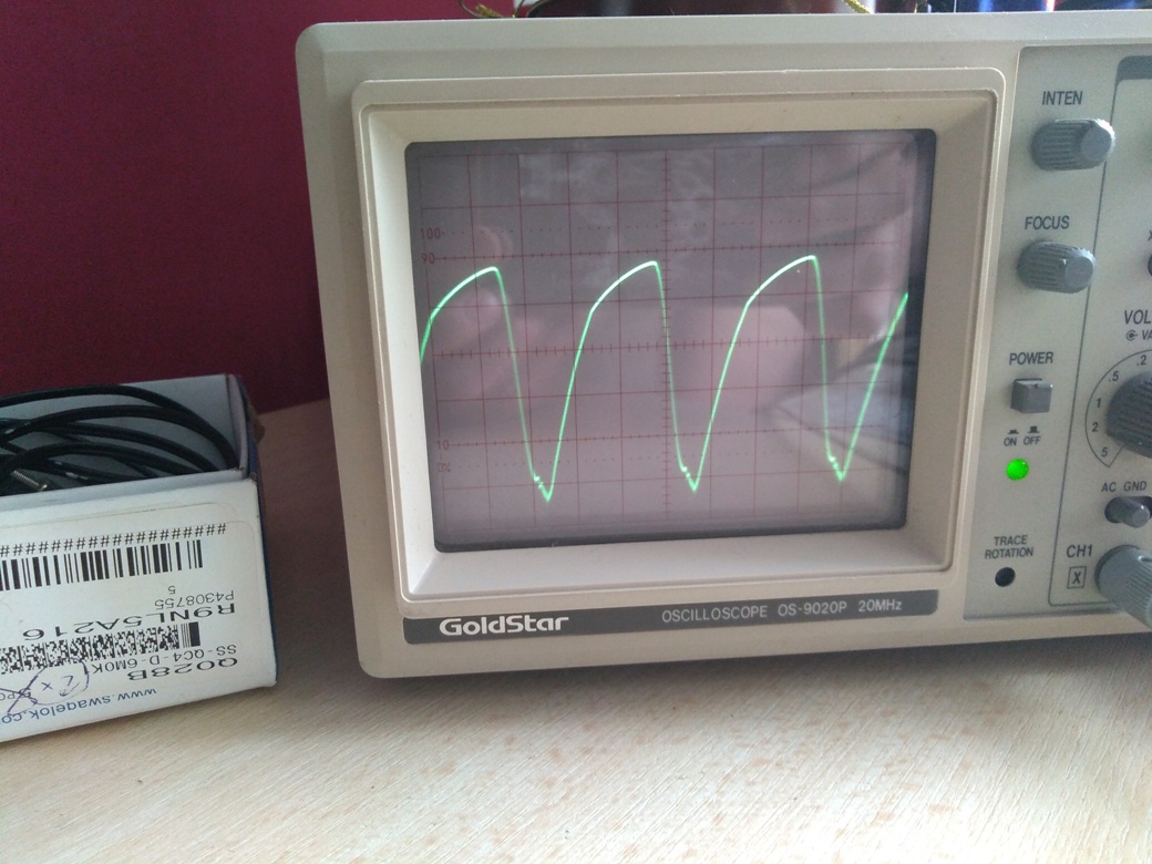

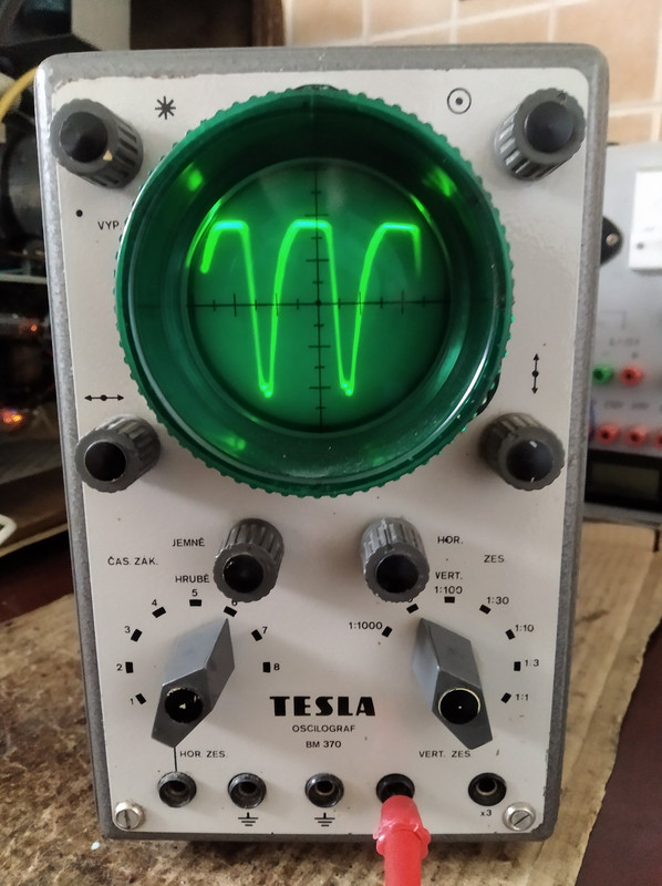

Neobešlo se to bez úprav v zapojení, ale problém jsem vyřešil. Řádková synchronizace jako taková je řešená pěkně a i pěkně funguje, problém je úsporné provedení vlastního oscilátoru a tím kompromisní tvar budícího impulzu. Hlavní problém je málo strmá zavírací strana impulzu. PL81 pak není zcela uzavřená, což způsobuje její přetěžování a nadměrně to namáhá samotné vinutí Vn trafa. Dokud je vinutí a izolace VN trafa v bezvadném stavu, tak to zřejmě funguje, ale jak nadměrným namáháním degraduje to časem dospěje do stávajícího stavu.
Takhle vypadá tvar budícího impulzu:

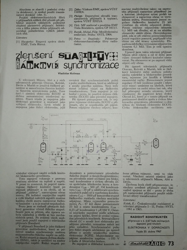

Já jsem před nedávnem renovoval Oravana a tam řádková synchronizace za moc nestojí a tady byla dost rozbastlená. Před časem jsem narazil ve staré, Amaru na návod na předělání původního řádkového generátoru na multivibrátor podle TV řady Štandart. Neodolal jsem a do Oravana jsem to také implantoval. Když jsem viděl jak nádherně to funguje, tak mě hned napadlo, že Astra by šla upravit podobně.
Tady je ten článek:

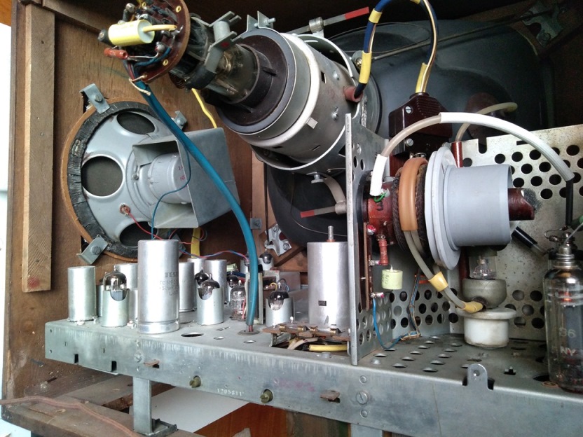

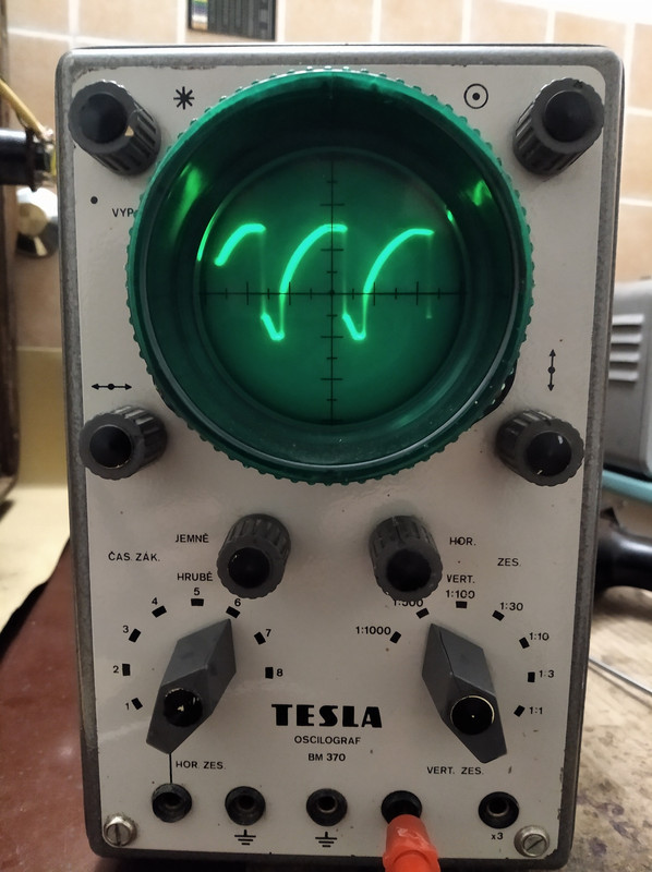

Nicméně Astru jsem upravil. Po zapnutí byl výkon řádkového stupně příliš velký a tím velká šířka obrazu. Odpor stínící mřížky jsem z nesmyslně malých 3k3 zvednul na 10k. Blokuje ji jen kondík 1k5. Šířka se dostala do správných mezí, nicméně základní problém zůstal. Účinostní napětí a s ním spojené důsledky, stále klesalo. Do VN trafa jsem proto namontoval novou primární cívku, kterou mi na zakázku navinul p. Panec z Blatné. Po zapnutí byla šířka obrazu malá, zato Vn bylo téměř 16 kV. Nová cívka má, i když byla navinutá podle původního vzoru, menší kapacitu. Dolaďovací kondík 33p jsem zvednul na 100p a vše je jak má být. Šířka správná s rezervou v regulaci a VN 13,5 kV.
Po těchto úpravách se telka chová zcela ukázkově. Účinnostní napětí je po náběhu 720 V a po zahřátí se zvedne lehce nad 730 V a drží celou dobu provozu, třeba několik hodin. Není vůbec žádný pokles, stejně jako šířka obrazu je stálá. Vn trafo je i po několika hodinách provozu jen teplý. Proud PL81 z původních 120 mA klesl na 90 mA. Proud stínící mřížky klesl z původních skoro 20 mA na 10 mA. Zatížení PL81 je tedy o hodně menší a je stejné jako v uvedeném Oravanu. Vn bylo v původním stavu jen 11 kV, teď je jak už jsem uvedl 13,5 kV.
Takhle vypadá budící impulz po úpravě:

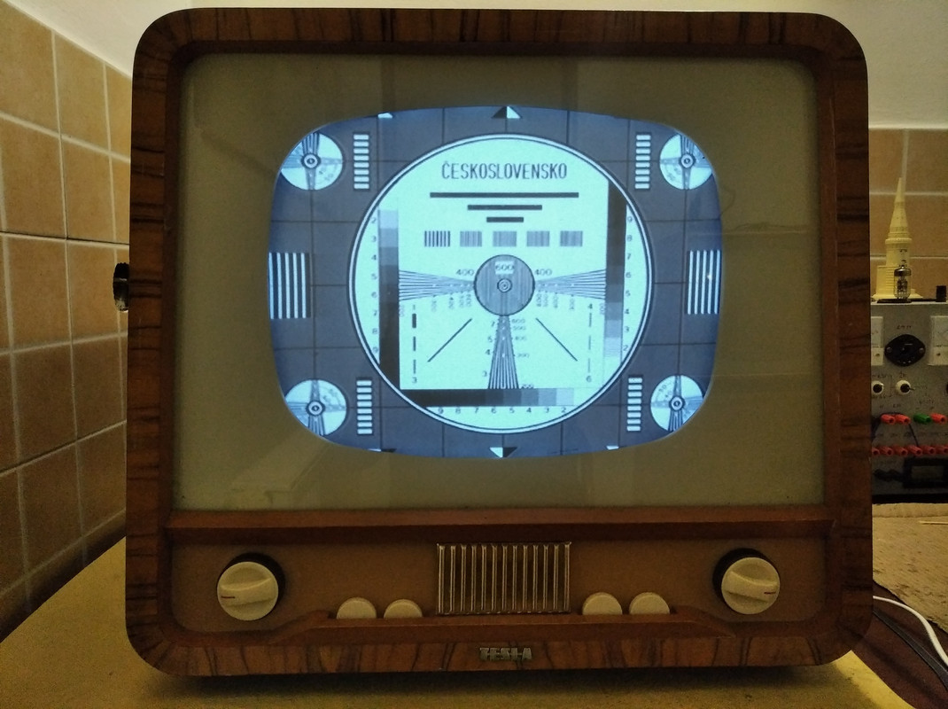

No a takhle ukazuje:
