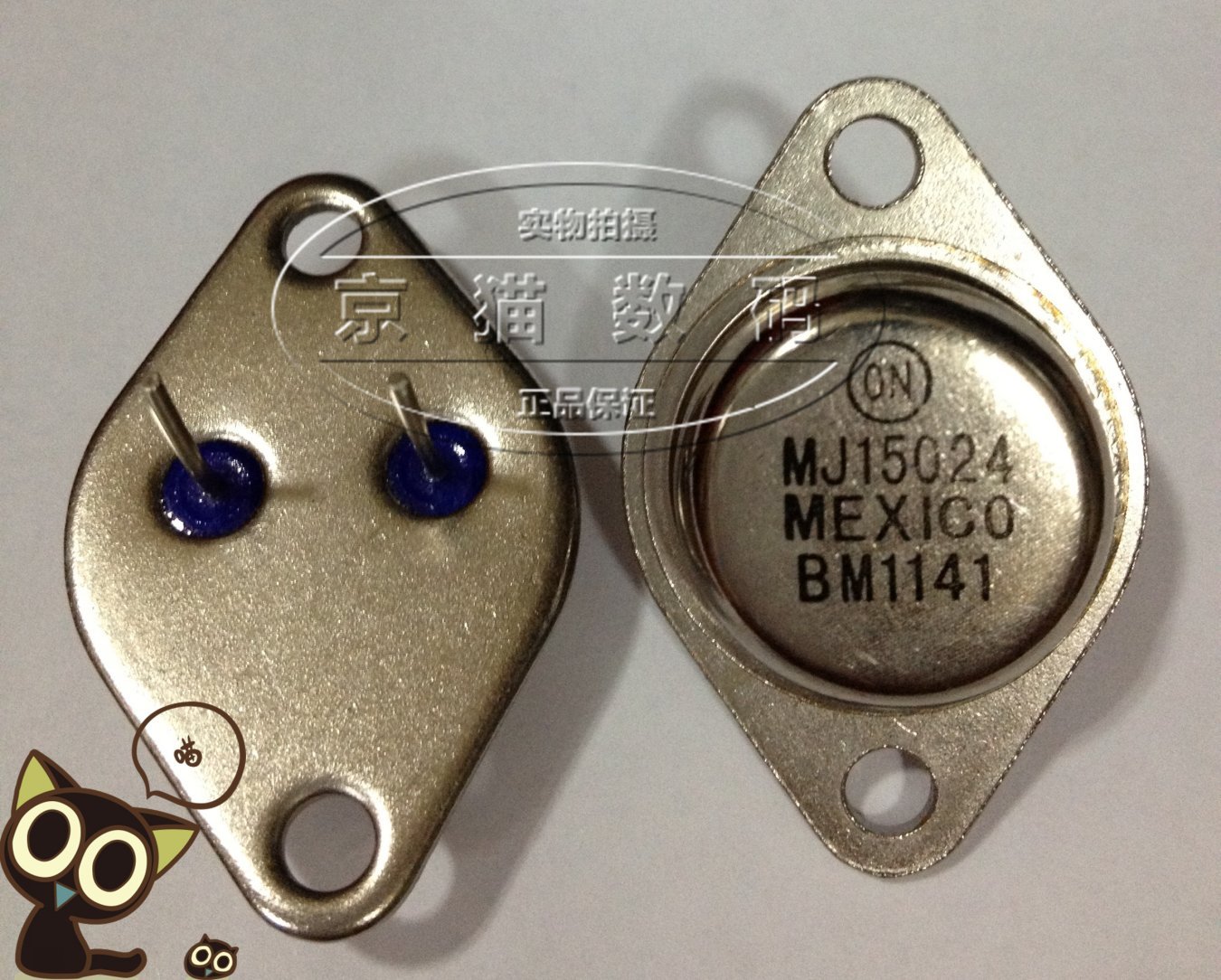

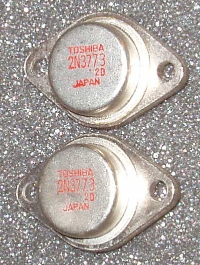

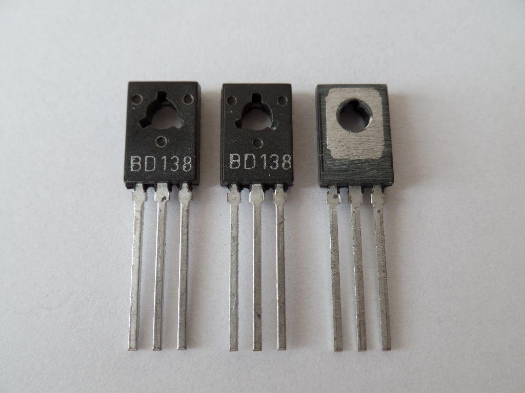

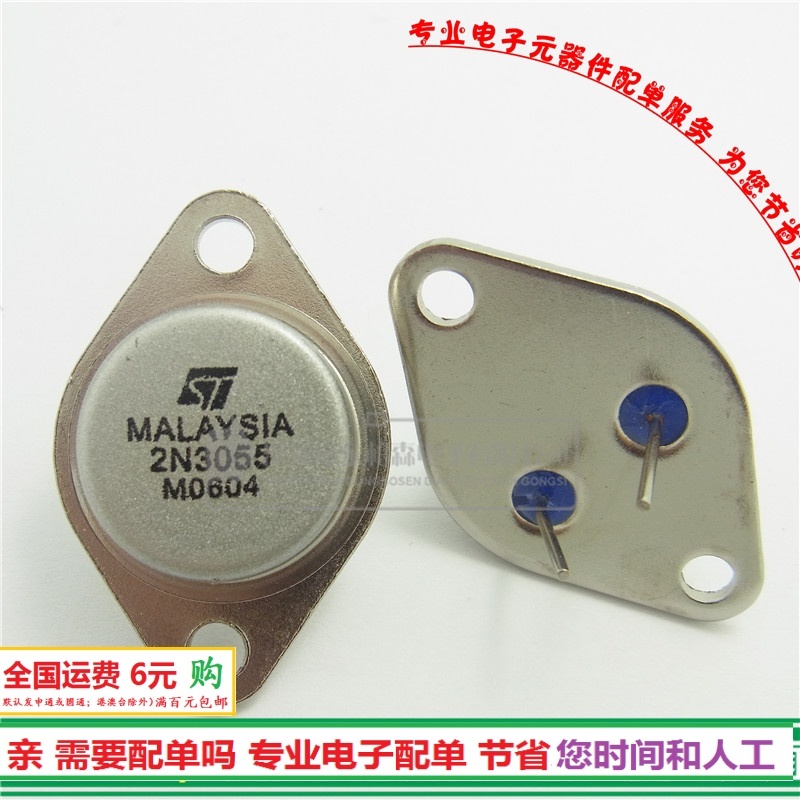

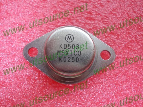

#71 Příspěvek od sinclair »
Za tohle teda může odpadová politika EU, jo?
Tohle používají na ten kosmickej program, nebo to dělají speciálně pro hloupý východoevropský trubky?
Vysvětlíš mi to?

#72 Příspěvek od termit256 »
Padelky techto obsolete vykopavek vyrabi jen pro trubky ktere je porad pouzvaji...

#74 Příspěvek od sinclair »
Tyhle okecávky jsou kouzelné, asi si to budu ukládat a dávat k dobrému jinde :D
To na obrázcích nejsou recyklované součástky. To je novodobá, zcela záměrná výroba padělků značkových součástek ve velkém, různé úrovně a jejich následný prodej mimo rejžákov.
Všechny ty padělky samozřejmě mají padělané datasheety od exotických firem, kde jsou uvedeny parametry, shodné se značkovým originálem.
Poškozování dobrého jména původního výrobce, to už je jen třešínka na dortu a protože tam vládne bolševik, který se k ničemu nezavázal a nic nikde nepodepsal, tak se s ním nelze u mezinárodních soudů soudit.
Vznikem a hromadnou výrobou jednoho takového "typu" padělku, vznikají rovnou trojí škody.
Troufnete si je, Otkundesi vyjmenovat - které to jsou a kolik asi řádově činí?
Kdybyste byl aspoň trochu v obraze Otkundesi, tak byste např. věděl, že japonská Toshiba NIKDY nevyráběla tranzistory s americkým značením 2N, nebo že takto "opracovaná", křivá dosedací plocha, tranzistory uvaří.
Ten zbytek, to jsou echtovní padělky se zneužitím loga renomovaného výrobce a vyrobené tak, aby buď vůbec nefungovaly, díky viditelně křivým základnám, nebo třetinovým čipům téměř vzápětí shořely.
Zadají tak důvod, koupit je znovu levně. Třebas u jiného prodejce, o pár centů dráž a tytéž, ale zase u rejží.
Oni to přece nevyrábí pro mne, ale pro zbytek světa mimo je samotné. Nebuďte takhle trapní, proboha.
Chápu, že české kolaboraci se hodí do krámu naprosto cokoliv, ale takového padělaného svinstva /i mnohem modernějších součástek/ je plný internet.
Nechci to tady zacpávat dalšími obrázky - kdo chce hledat, najde. Tady je ale jasné, že kolaborace chuť do hledání jaksi postrádá :D

#75 Příspěvek od termit256 »
Tyhle vykopavky uz davno nikdo normalni nepouziva, a tak soudruh co koupil par beden nejakych tranzistoru v techto prehistorickych pouzdrech a vyrazenou znackovaci masinu to v garazi popisuje a prodava tem par duverivcum na ebay. :-)
