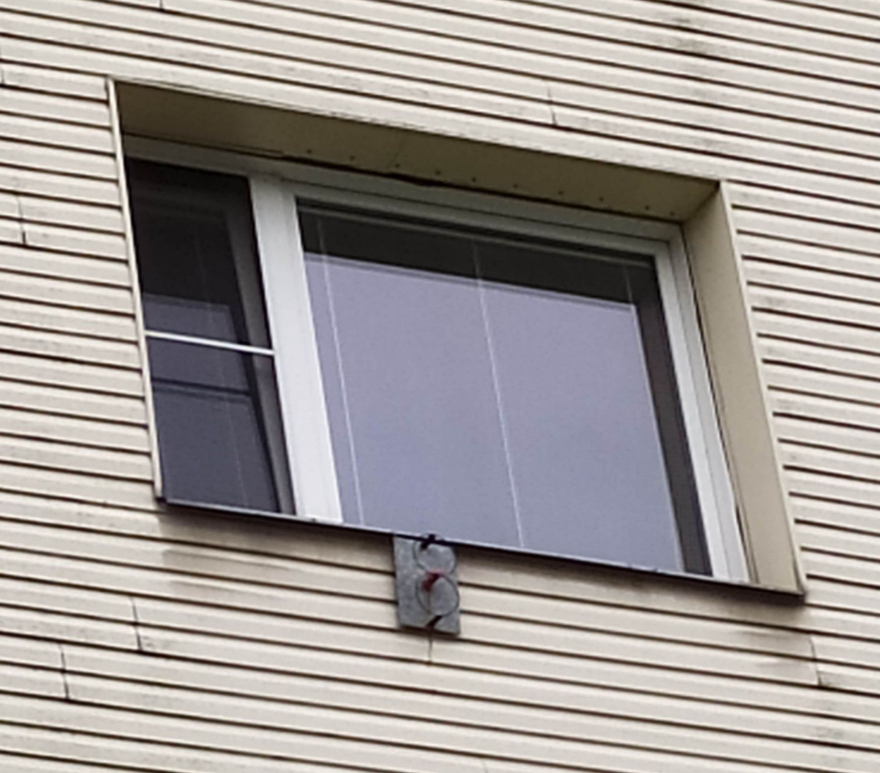

když jsem se vracel z práce udělal jsem si detail antény pro "dálkový příjem" . . .
. . . cca 9 dBi, možná i o fous víc.

#66 Příspěvek od ok1hga »
Mira_A píše:A jak to je zapojeno? Z fotky to není patrné. Pokud si myslím jak to je https://jeroen.steeman.org/Images/dual- ... ection.jpg tak by to mělo být gain pouhých 6 až 8 dBi.
izotropní zářič = 0 dB
jedna smyčka = +3 dB
druhá smyčka = +3 dB
reflektorová stena = +3 dB
sečteno, podtrženo cca 9 dBi
co se ti na tom nezdá ?
a kde jsi viděl kruhovou polarizaci ? tohle je horizontál . . .

tu anténu mám počítanou jako dvě celovlnné horizontálně polarizované smyčky
a žádný zesilovač tam není, dokonce je to ještě rozbočené na dva přijímače.
A ano je to 95 km k vysílači MUXů 1,2,3 a vysílač MUXu 4 je asi 6 km . . .
. . . a pak se v tom vyznej.

#70 Příspěvek od Hill »
To tak někdy vyjde: tři multiplexy u nás jedou na anténu vpravo v lodžii, ale jen v lichých patrech tak do půlmetru pod stropem. Ve 2. patře je toho signálu o 20 - 26 dB méně, ve 4. patře jsem z toho nedostal víc, než -12 dB proti třetímu patru, zato tam už slušně jde 4. multiplex, ale za jiným oknem. No a v 6. patře není problém ulovit všechny multiplexy najednou...
Anténa tvaru dual loop rhombická, laděná kolem 590 - 600 MHz. Reflektor z tlusté alobalové misky po buchtičkách. Musel jsem s ním opatrně, aby se příliš nepomačkal.
... a pak se v tom vyznej...

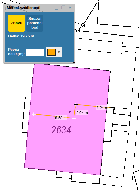

Kokun není to nereálné, ale ani jednoduché. Kdyby to bylo jen v režii vlastního bytu není problém. Vzhledem k tomu, že v domě jsou různí podivíni schopni kritizovat kde co asi je. :lol: Anténu bych nedal nad přístřešek, ale do rohu vchodové části mezi první patro a přízemí. Tam se alespoň nemusí člověk obávat případného úderu blesku.
Toto umístění antény by bylo myslím vhodné i pro společný rozvod.
Co se týče tažení kabelu budu muset použít sklep, jelikož vchodová místnost je zateplená polystyrenem a tam nevím, jak bych tahal kabel. Celková délka kabelu mi dává cca 23m. Tj. od antény k výšce sklepa je potřeba přičíst další necelé 3m.
Je jasné, že těch 23m kabelu je bez alespoň jednoho zesilovače nereálných. Dá se koupit i nízko útlumový kabel, ale jeho cena za metr je přes sto korun, což mi nepřijde moc reálné řešení.

#74 Příspěvek od Hill »
Do normálního bílého koaxiálu RG6 (dnes asi 11 Kč/m) zataženého do zahradní hadice a v ní zakopaného v zemi, jsem dával po prvních asi 35 metrech první zesilovač 15 - 18 dB, na konec, po 78 metrech druhý 18 - 22 dB, ale ten živil přes rozbočovač dvě stoupačky po 3 účastnických zásuvkách s odbočnými útlumy 10 dB, 7 dB a koncové 3 dB.
Ten zisk byl deklarovaný pro kanály 60 a 21.
Takže by ti stačil zesilovač v pohodě někde po prvních 10 metrech.
Vy nemáte pod zateplením vstupní chodby rozebíratelný podhled, aby to tudy šlo volně položit?
