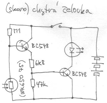

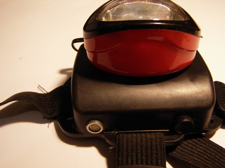

Ještě doplnění k levné čelovce, která už v nabídce Hadexu není a její kvalita ostatně byla opravdu tragická. Třeba bude inspirací i ostatním, ať už k čemukoliv. Doplnil jsem do její elektroniky další tranzistor BC547, další rezistor a krásný šuplíkový fotorezistor, jehož kovové pouzdro se skleněným okénkem a průchodkami vypadá nepřiměřeně luxusně. Přikládám schéma a fotku umístění fotorezistoru.
Profrézoval jsem teď ještě otvor v boční stěně bateriového prostoru. Uvolněné články teď jsou pružinkami spolehlivě tlačeny na protější kontakty a světlo přestalo zhasínat z důvodu předchozí nehybnosti po jejich násilném natlačení do úzkého prostoru. Pokud jste si ten šmejd někdo koupil, ještě ho nevyhazujte. Já jsem s čelovkou po všech úpravách nakonec nadmíru spokojený.
