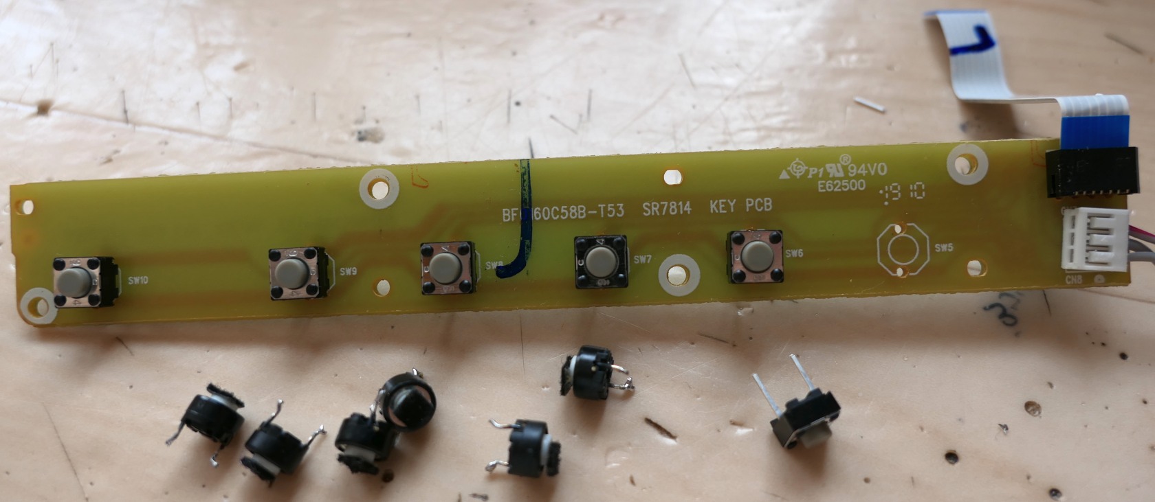

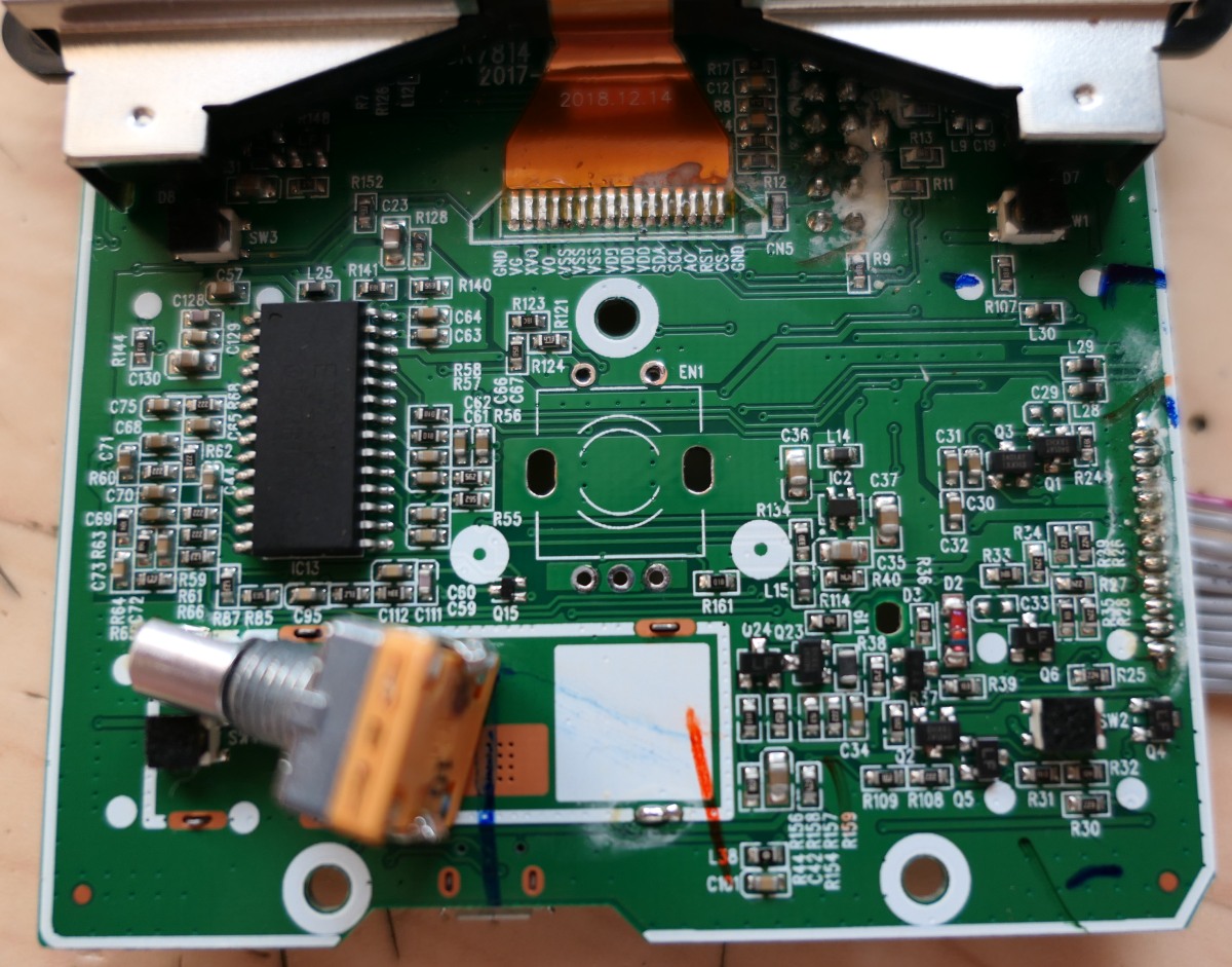

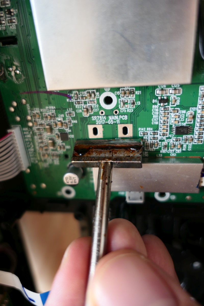

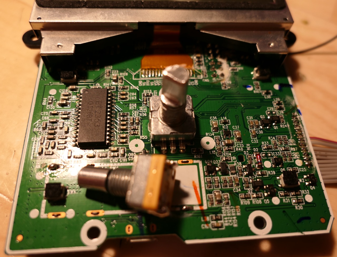

Zkoumal jsem vnitřní provedení Sony XDR-S61D, protože asi budu časem měnit vrchní tlačítka a rotační enkodér. Už začínají blbnout.
https://youtu.be/S6AAStXhF8w?si=2GDhPe5dEQLw6GyD
https://www.rajce.idnes.cz/memristor/al ... -dab-radio
Je tam docela pěkný reproduktor a výrobce se trochu snažil o dobrý zvuk.

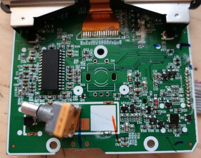

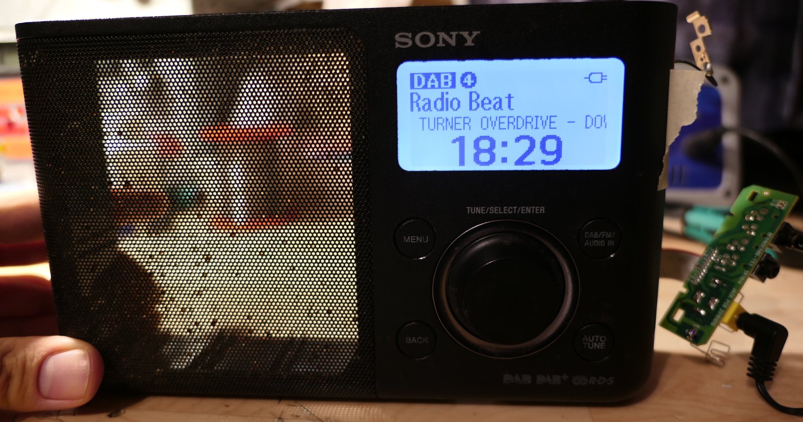

Hydrawerk píše:(...)Sony XDR-S61D, protože asi budu časem měnit vrchní tlačítka a rotační enkodér.
Tak už vyměněno a zase to normálně funguje. Možná časem přidám fotky.
Hydrawerk
Příspěvky: 8547
Bydliště: Earth
#643 Příspěvek od Hydrawerk »

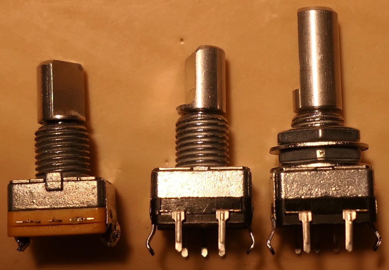

Použil jsem rotační enkodér PEC11H-4120F-S0020. https://www.tme.eu/cz/details/pec11h-41 ... ry/bourns/
Musel jsem mu pilkou a pilníkem upravit osu. Dále jsem použil mikrospínače B3F-6022.
https://www.tme.eu/cz/details/b3f-6022/ ... omponents/
