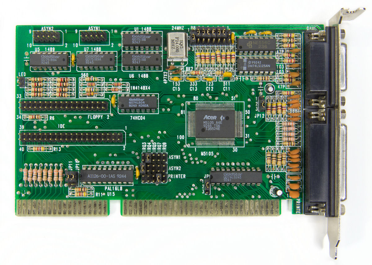

Tady este fotka toho ISA IDE radice na kerem se samsung SSD sekal. na Vogons me nekdo upozornil, ze jak hrozne setrili, tak nekde misto bufferu davali na pulku sbernice jen odpory, coz je i muj pripad - 8x 33R misto 74LS245. Tak to zkusim prehodit.

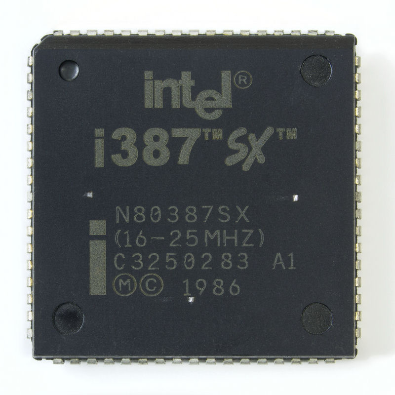

BTW po 3 mesicich, kdyz sem uz ani nedoufal, dorazilo z Aliku (klasika z Ciny od EU za tyden a pak to zbylou dobu hnije nekde u CP), copak bude asi uvnitr? Ten potisk nevypada zrovna moc origo a divne je, jak z celni plochy vystupujou na 4 mistech kovove plosky nake vnitrni struktury, to sem jeste u PLCC nevidel. Bych to rad videl na rentgenu. Snad v tom bude aspon naky kremik, treba cinska kopie STM32 cortexu M0 emulujici FPU softwarovou knihovnou :) To jsem zvedav...

Tak v koprocesoru je kupodivu opravdu koprocesor :) Zkousel sem nekolik dosovych testovacich programu a benchmarku a vsechny se shodnou, ze je to intel 387. Jeden program psal i f 16MHz, predpokladam ze to asi nejak zmeril. Daval sem ho do jine desky, kde je intel 386SX 20MHz, takze FPU opravdu muze jet na 16, intely podporovaly async FPU.
Jinak ta deska je zajimava tim,.ze je na tu dobu hodne integrovana, ma VGA ET4000 a taky onboard IDE, FDC, a porty a PS/2, nejaky VLSI chipset, manual nemam, neni tam ani zadne oznaceni, BIOS vypisuje string NetMate. BIOS uz umi autodetekci disku a treba ten 10GB seagate detekuje jako nakych 1.8GB. Kdyz sem tam strcil sitovku s XTIDE BIOSEM, tak funguje LBA plnych 10GB. Pri detekci opet udela ty 2 power off/on cykly.

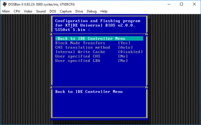

@RayeR: skús otvoriť ROM image v XTIDECFG.COM a nasetovať tam tie parametre ručne. Nie som odborník na XTIDE, iba som z toho svojho vyhádzal menu, stringy aby sa vmestil do malej EPROM a aby mi 5150 bootovala potichu
v poradí A:, C:, LPT a BASIC :D

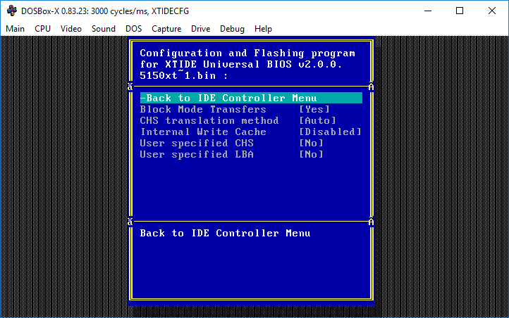

Ten konfigurak sem posustel, ale neprislo mi tam treba nic menit. Kdyz tak na to koukam, mozna by pomohlo nastavit CHS translation method na LBA misto auto. Akorat na tohle laborovani by to chtelo nakou odpovidajici mensi flesku, kdo ma porad cekat, nez se vymaze EPROMka UVckem...
