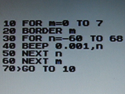

Včera jsem na předmětnému Didaktikovi naťukal primitivný testovací program (viz foto). :nevim: Po deseti minutách mi ten prdivý zvuk začal jít na nervy, ale mělo to tu výhodu, že jsem nemusel nahlížet na zobrazovač, jestli se počítač náhodou nezasekl (běžel asi čtyři hodiny, přes noc jsem ho nechtěl nechat zapnutý). Dnes totéž (18:00÷23:00). Pro pořádek vyzkouším načtení hry Chequered flag z "kazety" (ze souboru poslaného audiovýstupem z PC). Když to klapne, použiju Didaktika jako etalon pro výrobu několika rezervních kablíků mezi hlavní deskou počítače a deskou klávesnice (s jinde probíranými DuPonty) a pomalu začnu přemýšlet, jak ho efektivně doručit do Prahy, kde si ho majitelův příbuzný převezme.

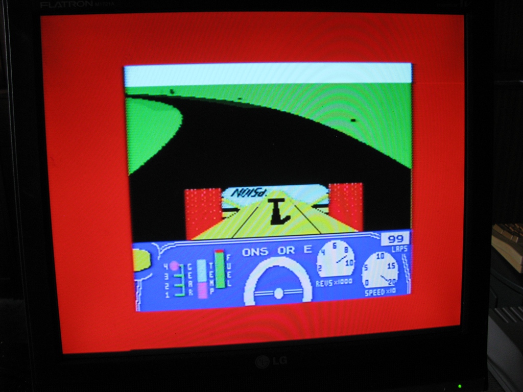

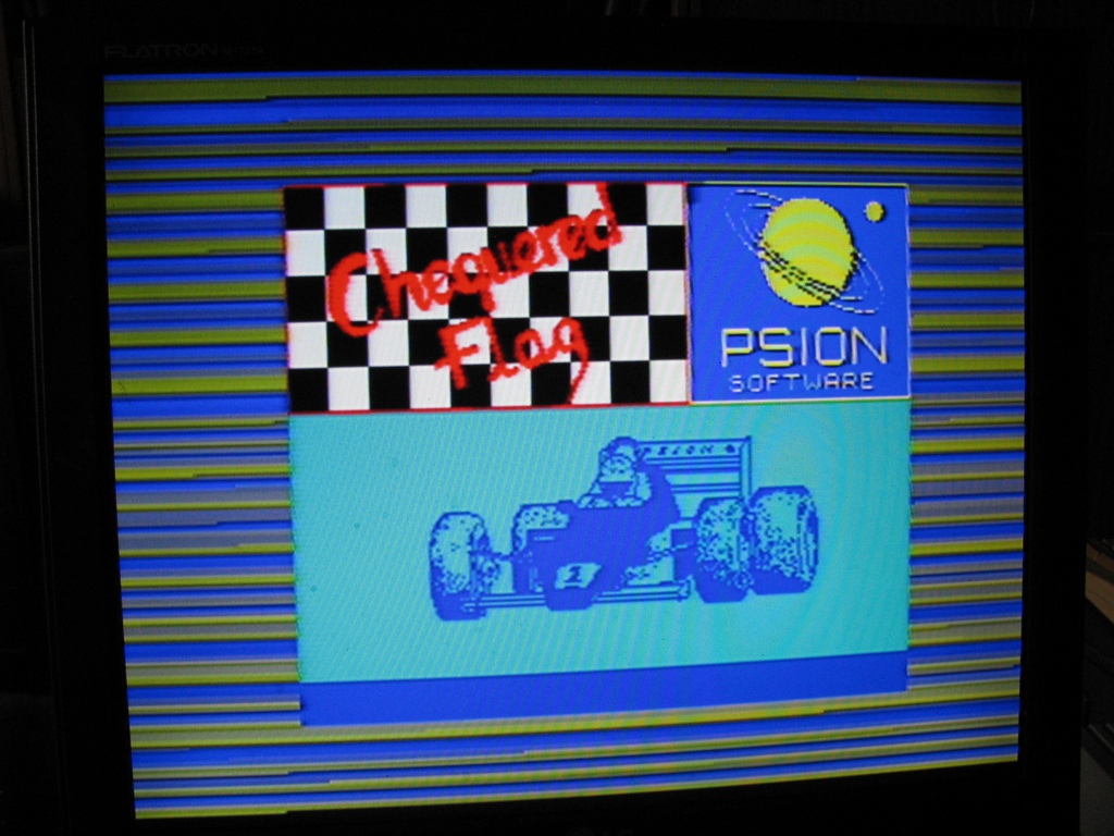

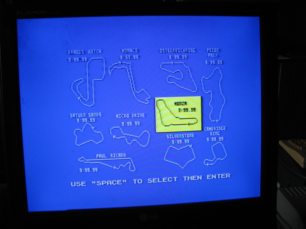

Víkendové "hraní". Chequered Flag jsem získal v .tap a převedl do zvukové podoby (přes 12MB) nástrojem, jehož jméno už jsem zapomněl a netuším, kde se na mém hlavním PC nachází. :oops:
Spojení mezi Didaktikem a ntb. HP-mini zprostředkovala dvoužilová stíněná šnůra (klasická šedá Tesla, DIN3 - DIN3) a narychlo spíchnuté krkolomné redukce mezi vývody 1, 2, 3 a dvěma jacky 3,5mm stereo (vždy využitý jen konec kolíku plus "GND").
V sobotu běžel Didaktik v režimu test (primitivní program uvedený minule) od 13h. O půlnoci jsem zariskoval, nechal ho přes noc v chodu a ráno v 9h usoudil, že ho nechám až do nedělní 13. hodiny. Pak přišel na řadu onen Flag. Později zkouška LOAD/SAVE onoho "testu". A protože pgm. Záznam zvuku (v základu v XP) omezuje délku záznamu na minutu (ovšem umí uložit ve .WAV) a Nahrávání zvuku v Ubuntu Mate zase nenabízí .WAV (ovšem nahrává nad limit jedné minuty), pořídil jsem raději dva experimentální záznamy (Test.wav | Test.ogg).
