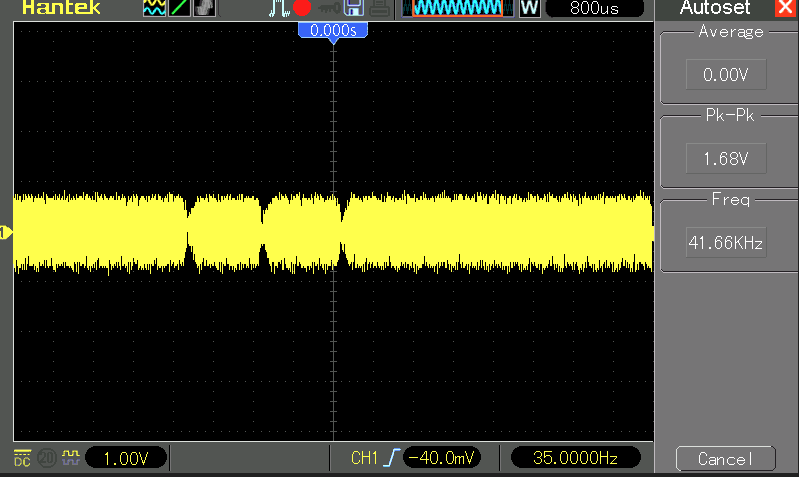

masar píše: Proto je jistější paralelně k C12 připojit na zkoušku další elyt (např. 10uF) a sledovat, jest-li se průběh modulace na pinu 7 "neprohloubí".
:wink:
Prohloubil se, ale velmi nepatrně, přikládám obrázek. Co ale tímto pokusem zcela zmizelo, jsou moje "vysněné mezery mezi impulzy kanálů". Jen tam jen "chlupatá čára".
Edit: Ne, jsou tam, ale stále tak nepatrné, že je těžké je zachytit. Mimochodem snaha ladit je tím MF TR2 nikam nevedla, ten jako by tam vůbec nebyl ?!

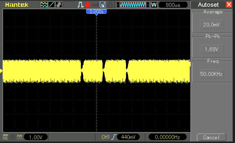

masar píše:Bez filtru :wink:
Filtr vyndaný , R3 vyndaný, C7 propojený s MF tr1 (mezi sekundární vinutí tr1 a R2) - na kolektoru KF beze změny, MF tr2 opět jako by tam nebyl, zkusil jsem ladit MF tr1 a to ladí , ale na té mojí "téměř čáře" na kolektoru KF to jsou změny velmi nepatrné.
Ještě projedu ostatní body (Pin 15. Pin7 a KD1) a pak dám vědět. Skoro to začíná vypadat na ty mezule, ale ty jsem před osazením kontroloval na osciloskopu s generátorem a vypadaly obě O.K.
Jo, ale co se podstatně změnilo, výstup na pinu č.7- viz. snímek, je silně promodulovaný.
Příspěvky: 14662
#82 Příspěvek od masar »
Významné zlepšení.

masar píše:Významné zlepšení. :wink:
Jo, a to je dokonce bez toho dodatečného tantalu 10uF.
Nechci zbrklit, ale podle mně to vypadá na jeden z těch MF (nebo oba), ale hlavně ten MF2, ten je úplně bez odezvy - co Vy na to pane L... , ne omlouvám se znovu, ale já se ještě teď chechtám, když si vzpomenu na ten film, asi si ho večer pustím. No nic, hlavně nehoupat...
Jdu se při připravit na výměnu mezulí, ale počkám na Tvůj názor. Mimochodem na Pinu 15 je to stejně suprově promodulovaný, dokonce bych řekl, že snad ještě líp.
