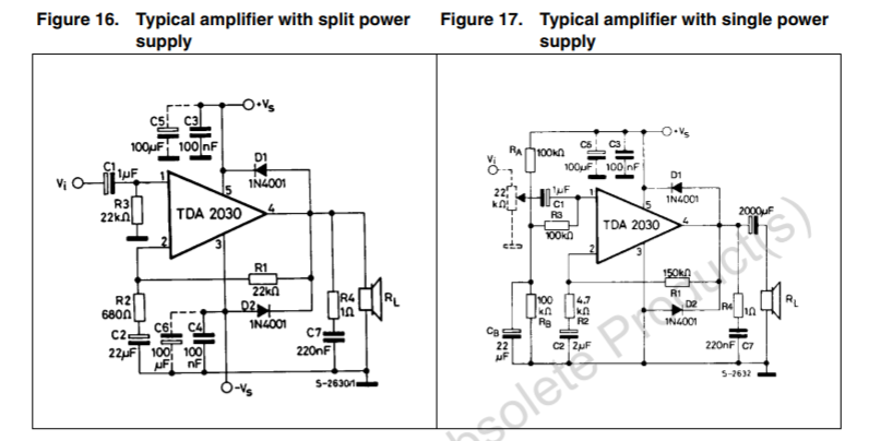

Jestli je ten zesilovač zapojen podle schématu níže vpravo - tak by třeba úplně stačilo zvětšit kapacitu Cb.

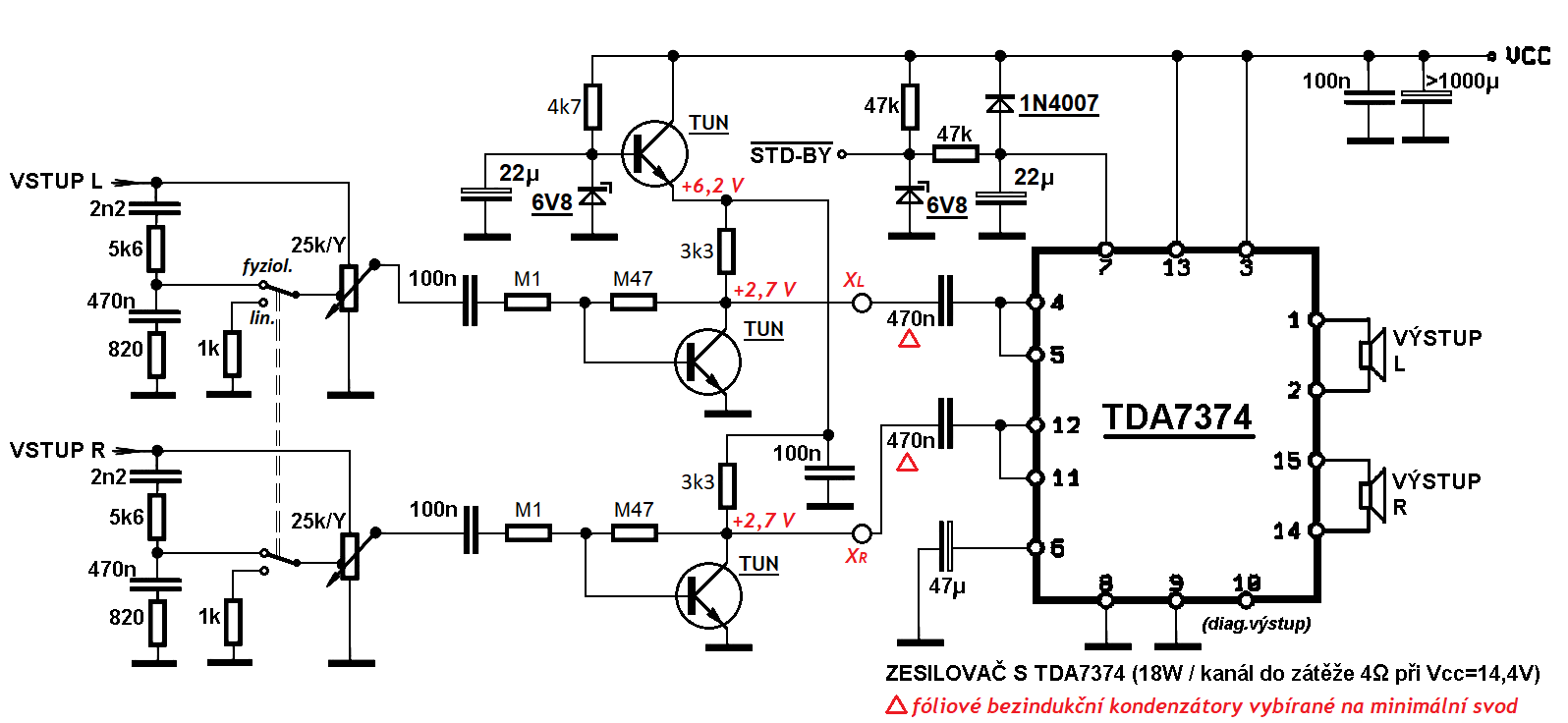

Teoreticky ano, prakticky to vyzkoušené nemám, testuji to na zesilovači (schéma v příloze, chybí v něm jen žárovka 12 V / 50 mA v sérii s ventilátorem). Jak jsem psal, na autobaterii i zdroj k ZX Spectrum nemá problém, jen se spínanými zdroji.
Pokud na něm netestuji opravované a seřizované gramce a magneťáky, nebo ho netáhnu i s bednami na nějakou párty, slouží souprava k televizi.
Obrázek bastlu, který už v té narychlo spíchnuté podobě zůstal přes 15 let v provozu, už tu je.

U toho tvého zapojení Zesilovac_TDA7374_asc.png je vtip v tom, že pro citlivou část - předzesilovač je napájení vyfiltrováno jednoduchým stablíkem se zenerovou diodou. Samotnému integrovanému zesilovači už zvlnění napájecího napětí moc nevadí - na to je konstruován.
U toho TDA je to podobné, stačí vyfiltrovat ten dělič na nastavení DC pracovního bodu a je klid.
