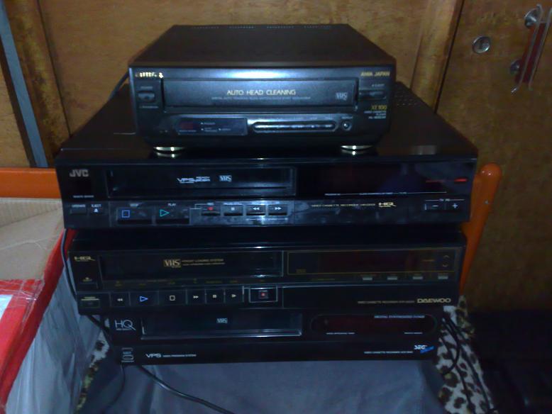

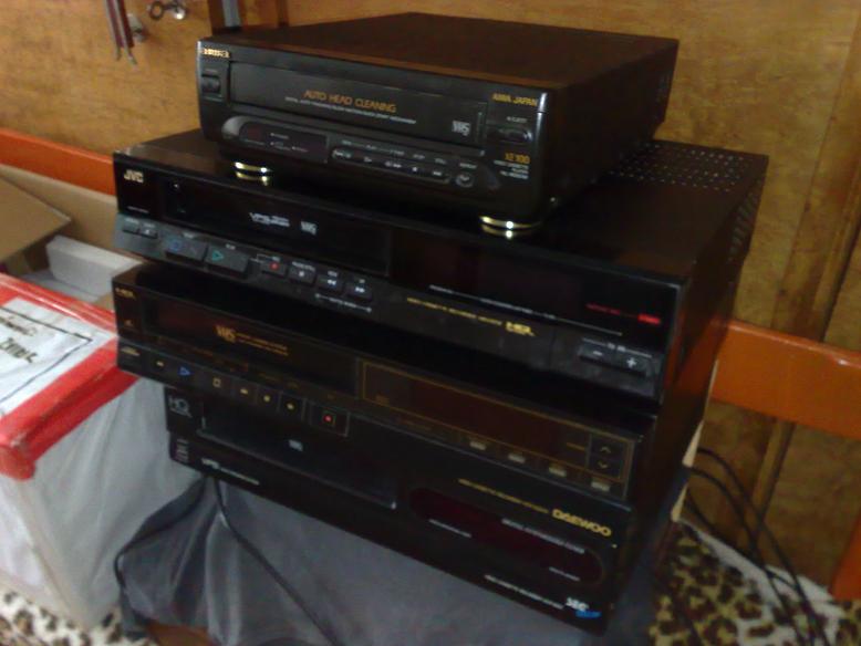

zdravím fandov starých videí -
mám už okolo 20 starých vcr rekordérov, z toho polovica je z 80 rokov,
zbieram len made in japan, a teslu už mám vm6465, vm 6570.
tu sú fotky mojich najnovších prírastkov do zbierky.
hore je aiwa xe 100, pod je jvc hr d 170 e, pod je daewoo vcr 32 dad,
a na samom spodku je Seg -vcr 9500.

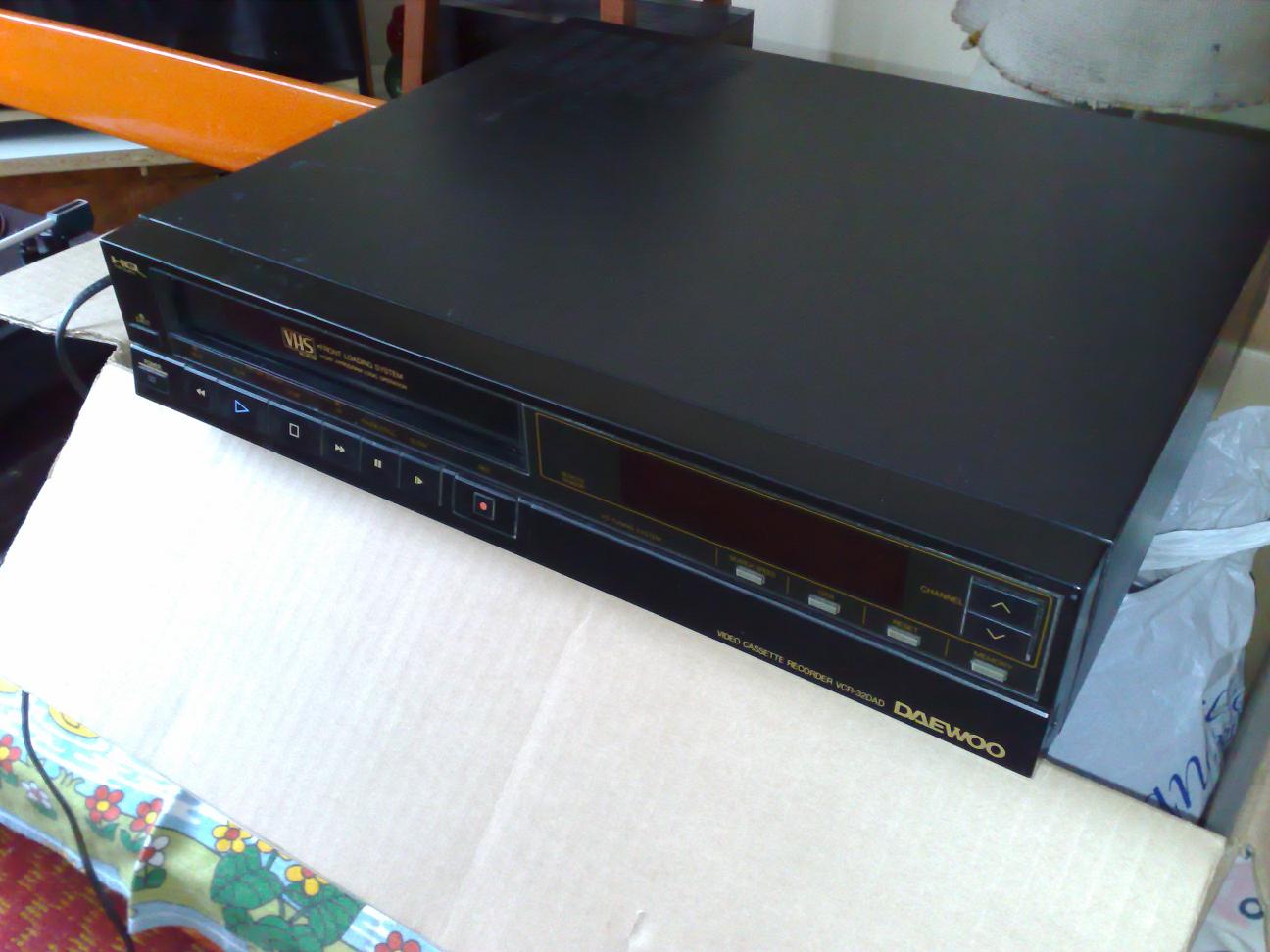

na 1 fotke je daewoo vcr 32 dad.
S pozdravom Vintagehifi :D

krásna zbierka, prosím ža kde na tie stroje chodíš :) ja si ich musim bud vyhliadnuť a kupiť alebo ak mi da niekdo niečo na opravu a je to nerentabilne ostava to mne a ja si tzo potom opravím, inač jaksi prist k videam dosť bieda. alebo za to chcu nehorazne love.
JVC HR-D170E krasavec, ja do svojej mechaniky ktoru mame taku isto objednavam nove brzdy. pôvodne už to maju zasebou. typujem v zdroji voltage regulator STK 5481, híčkaj zdroj a dopraj mu nove elyty na sekundary po rokoch budu už vyhriate a radi potom pošlu niektoru vetvu v tom STK do kytek, vlastna skusenosť, nove STKčko stojí okolo 14€ ked som ho naposledy kupoval.
inač vdačne stroje určite môže potvrdiť aj Stefan31

Tu Aiwu som kedysi videl - myslim, ze je to len prehravac, nie?

áno tá AIWA je len prehrávač, ale zato špičková mechanika,made in japan jak si tíško bzučí a z jemnosťou a pomaly si berie kazetu, má aj funkciu automatic tracking, je to ozaj pekný stroj, dnes som na nej pozeral kazetu nahratú na mojom panasonicu nv hs 1000, jedna pohádka ten obraz... :D
