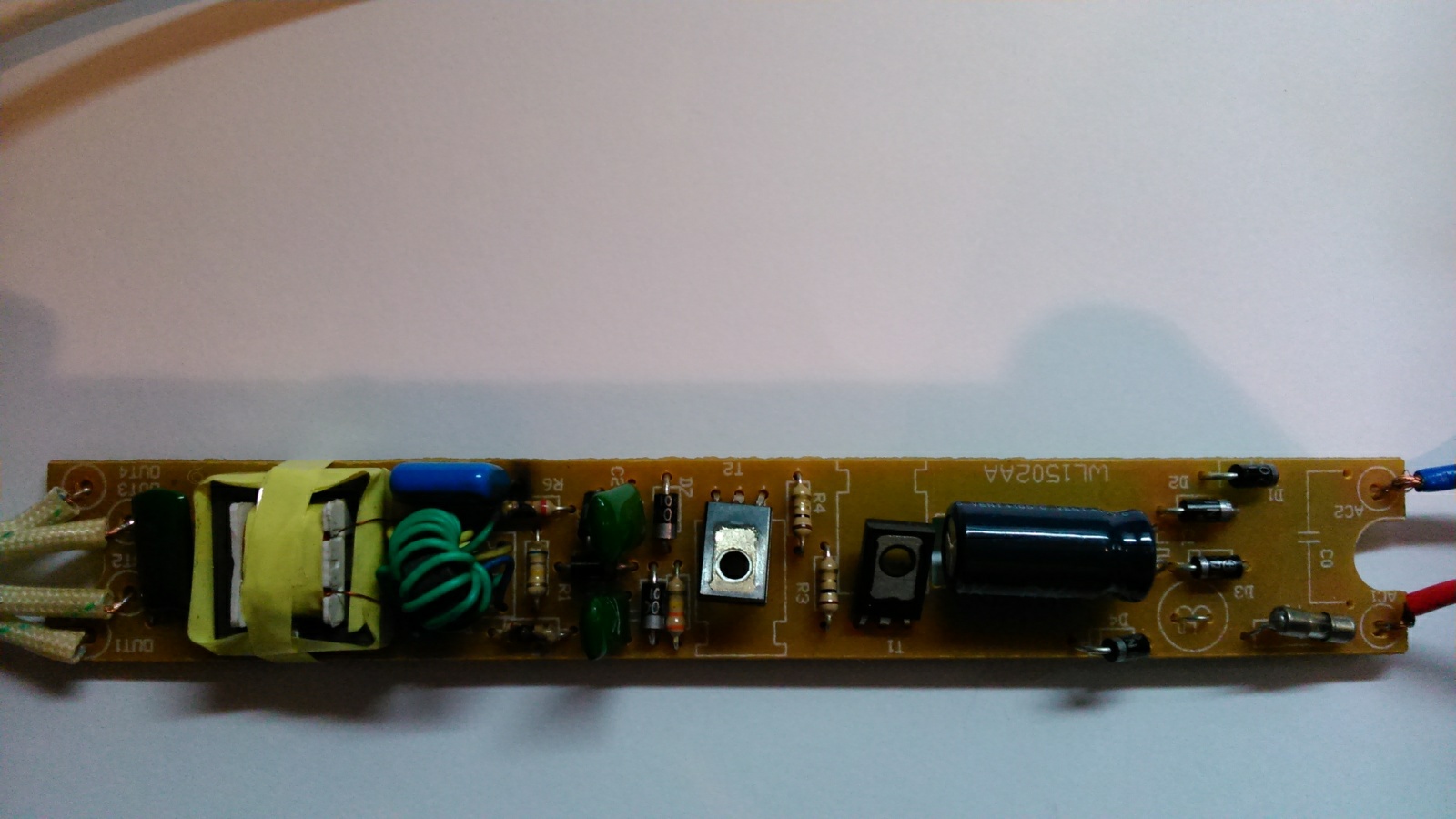

Jedná de o balast 15W T8 trubice G13 432mm
Najde se prosím někdo, kdo má hodnoty součástek v tomto obvodu WL1502AA (hlavně ty rezistory R5, R6, R3a R4 jsou v řádu kohmů
Kondíky počítám budou načlé, nebo máte tip, kde takový balast koupit?
Mooc díky za každou radu!
Tom
sis2
- Příspěvky: 1511
- Registrován: 07 říj 2012, 00:00
- Bydliště: JN89GF
- je to jednoduchý obvod a jde snadno opravit - chceš-li se tím ovšem zabývat
- většinou odejde jeden tranzistor a odpory v emitorech a bázích
- kondenzátor bývá vadný ten co je v sérii s tlumivkou a trubicí - na desce na fotce úplně vlevo u tlumivky
- tranzistory 13003 koupíš za pár korun třeba v GESu, ostatní součástky taky
