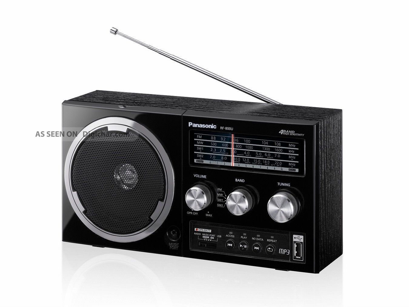

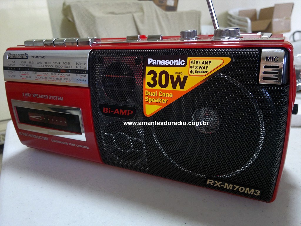

Co dnes frčí v Africe? No přece retro audio od Panasonicu. http://www.panasonic.com/africa/consume ... red&page=2
Tohle je moje dětství. Myslel jsem, že analogové tunery už vymřely, ale v Africe je mají lidi furt v oblibě.
Tohle je obzvláště hezké. http://www.panasonic.com/africa/consume ... -218d.html

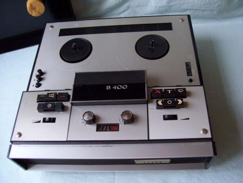

Třeba jen s využitím světlých, eloxovaných a lakovaných Al plechů, jako to má vizuálně vysloveně nadčasově pěkná B400.
Na B400 podle mě černý plast vůbec neruší, přestože jsou z něj úplně všechny ovládací prvky a kapotáž. Na té B400, co mám já, jsou leskle pokovené i vršky knoflíků dvou otočných potenciometrů po stranách indikátoru. Ale nevím, jestli to tak měly všecky - viděl jsem tytéž černé knoflíky, ale s vrškem jenom šedým. A pokovený je i vylisovaný označení typu B400 na krytu páskové dráhy.
Asi se shodneme na tom, že právě B400, ač prakticky celý plastový, ale doplněný něco málo plechem a ostře hranatý, je suverénně nejhezčí z celé řady B4.

B400 je hezký, ale ta kombinace plechu a plastu fungovala jako bimetal a vyboulovala kryt, o který pak štrejchaly cívky. To mně na něm vadilo. Mám jeden na půdě, tak se snad k němu ještě dostanu.
Tady je ten štrejchanec taky vidět, náhodná fotka z netu.

Tak, tak. Ten šúchajúci zvuk cievok o kryt bol pre tento model typický. Časom sa odlepoval plech aj okolo ovládacích prvkov. Nešťastné bolo aj uchytenie vrchného, prepravného krytu. Často pri prenášaní odpadol... :?

Pravda, taky jsem musel ten plech přilepit. Nebyl totiž z výroby pořádně přilepený. Od té doby drží. Pro jistotu jsem ještě přidal pod oba unášeče po jedné podložce a je klid. U původních B4 vyčnívaly unášeče s rezervou nad panel a tření cívek se nekonalo. U B400 jim vyšly prakticky v rovině s panelem a pak stačí jen mírné vyboulení a cívky se hned šoupají. S horním víkem nikdy problém nebyl. Často prý praskal plast na držadle, to bohužel nemám ani u jednoho kusu.

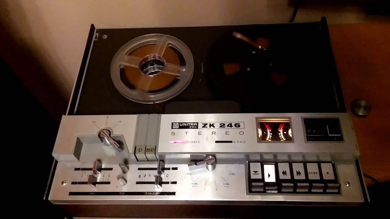

Za B100 jsem vysázel těžce vydřené 4900kčs,kámoš si tehdy přepašoval z PL mimo vysokých bot , žitné vodky a krowek nádherný kotoučák ZK246 a k tomu bedny ZG20 ,vše z produkce Unitry.
