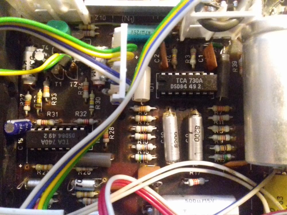

tak jsem se k tomu dnes konečně dostal. Pro jistotu chcípla MAS 560 takže P1 a P2 se sloučily do jedné P1 + obě LED.
Instalace patic šla překvapivě dobře, ale vůbec to nemělo smysl. Když pominu subjektivní dojmy je to +/- stejné. Snížení šumu minimální mezi 5-ti kusy většinou 2 znatelně horší a 1 co se jevil o chlup lepší. jedna 710 měla tak vysoké basy, že nešla použít.

Práce mi za to stojí Gramorádio jsem dostal darem, druhé sehnal takové mírně plesnivé na díly ovšem s pěkným černým panelem, udělal jsem mu místo u pracovního stolu v pracovně a rád bych jej požíval. Mám ten problém, co už tady někdo popisoval, že reprobedny mám v přímé blízkosti a tak tem vražedný šum slyším. Na gramofon při vážné hudbě to nejsem schopen vydržet.
Ale už tady právě proběhlo, že nemá cenu hýbat úrovněmi signálů a mám zkusit jiné šváby. objednal jsem po 5 kusech dal patice a výsledek žádný.

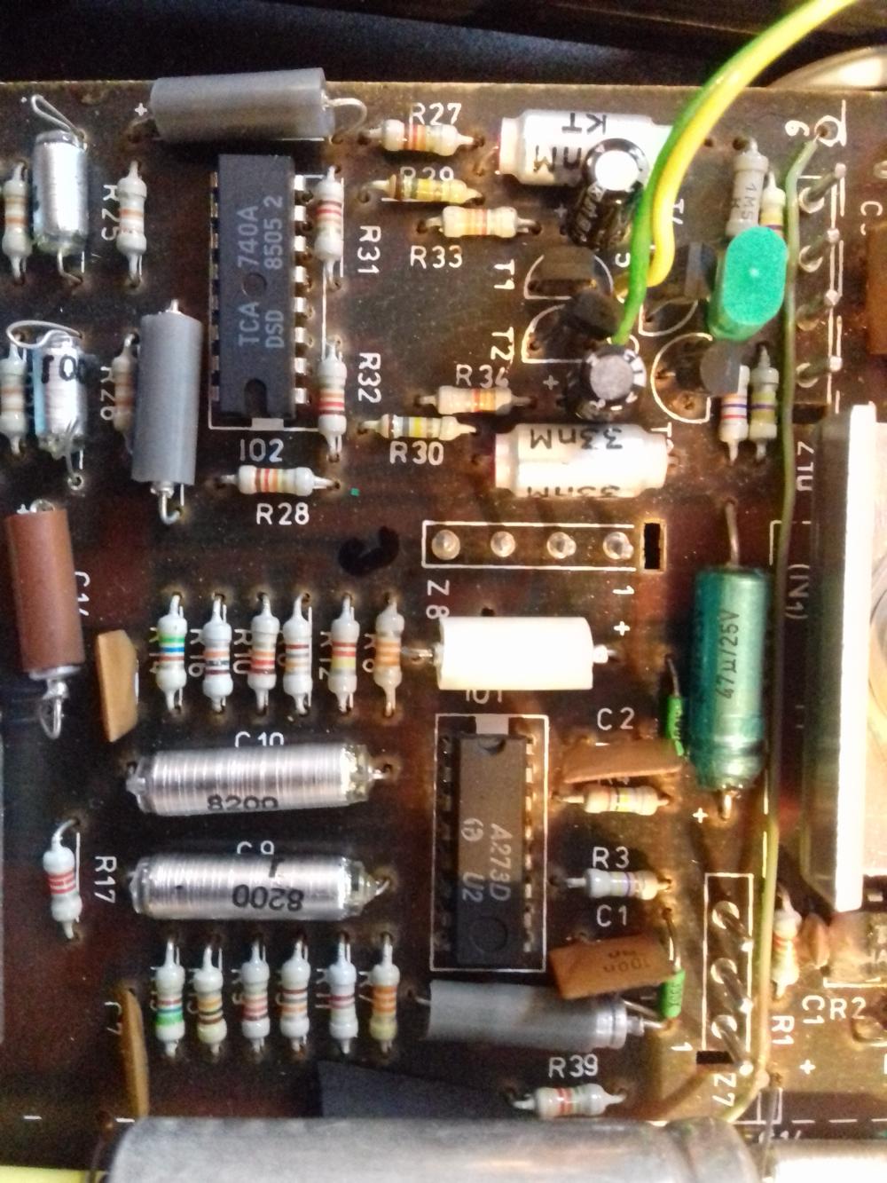

DOMINANT mi tu dlouho ležel, rozhodl jsem se ho skouknout.
FM hrálo jen ve výškách, vyschlý C12 na výstupu demodulátoru.
Teď hraje slušně, ale jen do 1/4 na knoflíku hlasitosti.
Po dalším přidání se rozlaďuje.
Jen s bednami, jakoby tam byla zemní smyčka.
Zem zadního plošáku je spojena s hlavní deskou stíněním kablíků ke koncům,
a současně kablíky FM antény, DIN a dalšími.
Na zadním polšáku jsou obě země spojeny v jednu.
Připadá mi, že tady soudruzi z Bratislavy udělali chybu.
Ale jakto, že jiné DOMINANTy tenhle problém nemají?
Cizí zásahy jsem žádné nenašel.
Ještě mi připadají do očí bijící drátky usměrňovače pro koncové stupně.
Průměr 0,5mm, průřez 0,2mm²! Jištěno jen na primáru.
Sekundár je plovoucí, úbytek by neměl ovlivnit ladicí napětí,
ale myslím, že při zkratu by se drátky rozsvítily.
I drátky k repro výstupu a k vypínači beden bych dal silnější.
Žádné velké úsilí tomu nechci věnovat.
Sám pro přístroj nemám využití, šance prodat ho je malá,
klidně ho i daruji. K dispozici v Sokolově.
pepper
pepper
- Příspěvky: 634
- Registrován: 21 lis 2006, 00:00
- Bydliště: Sokolov
Stabilizátor ladicího napětí kmital na cca 7 MHz.
MAA723 to měl na více pinech, nejvíc, 2Všš na vstupních 11, 12
Kondenzátor vstup - kostra kmity zeslabil, neodstranil.
Na MAA550 bylo jen 0,5Všš, jakoby emitorový sledovač T1 měl napěťové zesílení 4!...?
U MAA550 jsou prázdné dírky s pozičním číslem C4, dle schématu 22nF.
Po osazení kondenzátoru je vše OK.

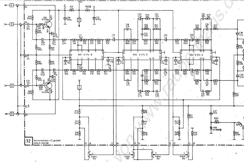

Nedávno se tu zase rozproudila diskuse o fyziologické regulaci hlasitosti. Souhlasím s tím, že je dost obtížné trefit optimální průběh.
Dokáže někdo z uvedeného schématu s poměrně exotickým zapojením odhadnout, jestli tam není oproti jiným konstrukcím větší zdvih na basech? S bedýnkami ARS 9204 s ošetřeným závěsem ARN 5604 se mi minimálně při příjmu některých stanic zdá těch basů až moc. (Leda by upravovali kmitočtovou charakteristiku už ve studiu?) Anebo je to vysílání s vyšší střední úrovní nahrávek?
ransom
- Příspěvky: 4020
- Registrován: 19 črc 2020, 00:00
- Bydliště: Náchod
1) v době vzniku bývalo zvykem ladit fyziologii nad optimum. Trochu se tím doháněly nebasující repráky. K dokonalosti tohle dotáhli dederoni u SKR700 a jeho klonů, kde naladili dvouodbočkový potenciometr s okolními RC články tak, že do poloviny hlasitosti jsi stahoval de facto jen střední pásmo. A nedalo se to moc nastavit potichu, řvalo to až do první desetiny dráhy.
2) Nahrávky dnes mají znatelně vyšší střední úroveň než před třiceti lety. Je to škoda, ale co už naděláme.
3) Stanice opravdu modulační signál prohánějí optimodem - ještě snižují už tak malou dynamiku, někdy se mi zdá že i používají korekce.
4) Plus samozřejmě to, že univerzální ladění té korekce neexistuje. Když totéž rádio odneseš do většího prostoru, budeš muset přidat na Volume a třeba se dostaneš nad oblast maximální účinnosti fyziologie.
Zajímavé je, že spoustě lidem to brutální dunění dělá radost.
Nepamatuju si úplně funkci těch švábů, celý život je nenávidím. Ale mám za to, že by stačilo posunout nasazení fyziologie na děliči R47/R48 (když tak mě někdo opravte).
