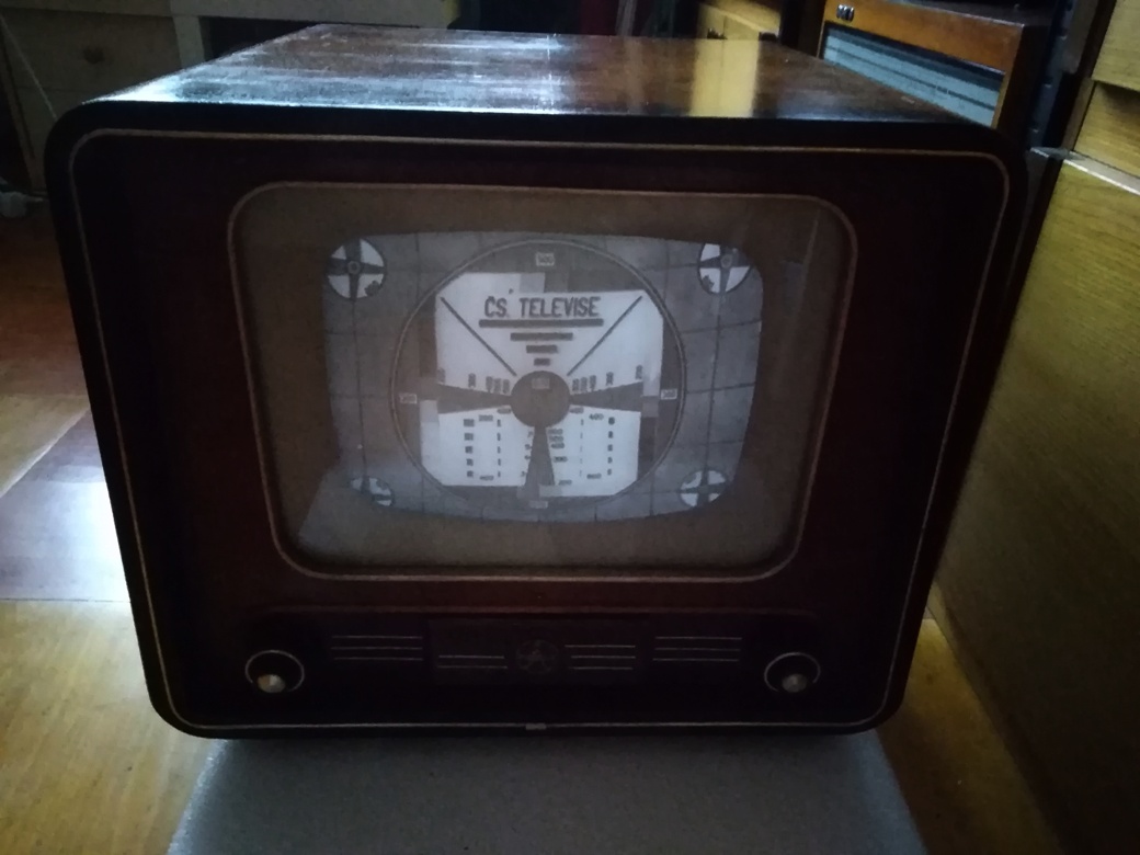

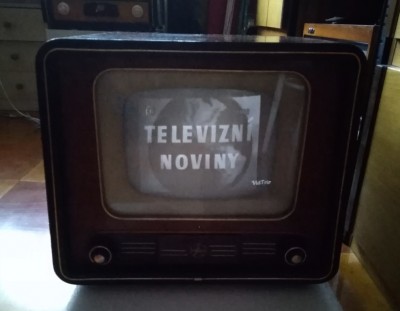

Zdravím všechny po Vánocích. Jistě jste si je všichni užili i já jsem nezahálel. Ty proražené vychylovačky jsem zanesl známému , který občas navine nějákou tu průmyslovou odrušovací tlumivku velikosti bedny od banánů a větší.
Nedával tomu moc naděje, ale pokud bude záviťák někde v ohybu na čelech cívek mohlo by se to prý podařit Vinutí se záviťákem,které před tím mělo odpor 21,6 ohm se po jeho snažení a nálezu záviťáku podařilo vrátit na původní odpor 32 ohm.
Takže ještě mi zbývá upravit oddělovač synchronizačních impulzů tak, by nedocházelo ke zvlnění svislých linií a telka bude v pohodě. :D
Foto v chodu po 5 ti hodinách provozu, tak snad se to už neprorazí ....

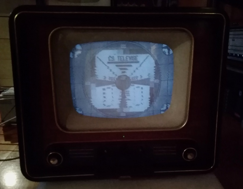

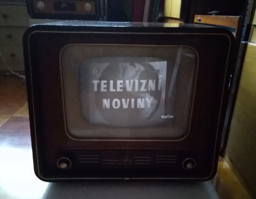

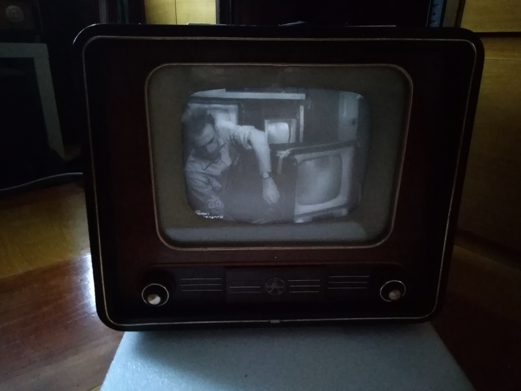

Zdravím,
tak konečně hotovo. Závada se zvlněním svislých línií byla způsobena odporem
R122 M1/1W v obvodu G2 E12 6F36. Důsledkem změny hodnoty na 47 kOhm bylo na G2 napětí 56V místo 20V . Telka už šlape cca 10 hod ve "zkušebním" provozu.
Pár foto z provozu v přílohách.
Pro kompletaci sháním spodní krycí plechy OMF a obrazového zesilovače a odnímatelný kryt VN kobky ,který jsem zatím nahradil nerezovou svařovanou siťovinou.
V této republice je hodně věcí na zlepšení i ta Nutella není to co má být.

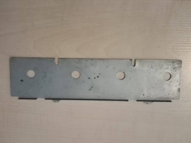

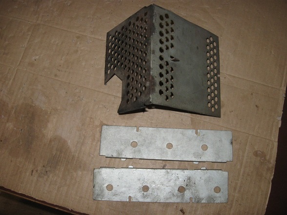

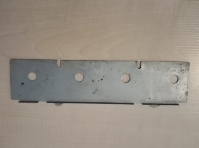

vofo píše:...Pro kompletaci sháním spodní krycí plechy OMF a obrazového zesilovače...
Nějak tak?
Jarda-k
Příspěvky: 172
Registrován: 16 úno 2011, 00:00
Bydliště: Kaznějov
#86 Příspěvek od Jarda-k »
Taky tady mám tyto kryty z Athose II.
Ty na oboje mezifrekvence budou asi stejný s Akvarelem, ale na tu VN kobku bude z důvodu jinýho konektoru jinej. Ale nepotřebuju ho, takže ho můžu pustit.
