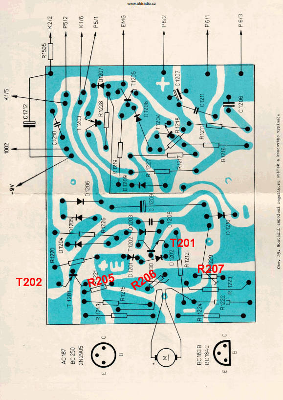

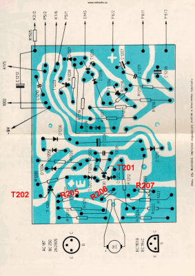

Není to podobné?

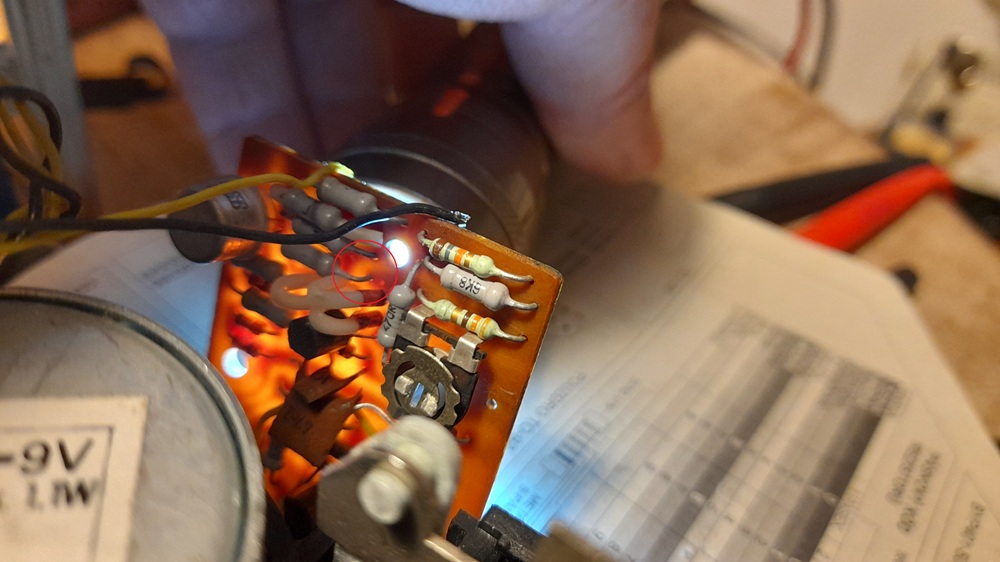

Tak nevím. Podle schématu má mít R205 - 1,5K, ale naměřil jsem 3K. Několikrát jsem kontroloval jestli měřím správný rezistor. A R206 na té pozici nevidím, ale na těch pájecích ploškách jsem naměřil 4,7K. Prověřil jsem i spoj. Je v pořádku.
Příspěvky: 14662
#84 Příspěvek od masar »
R206 je termistor a jeho hodnota je podle manuálu 33Ω.

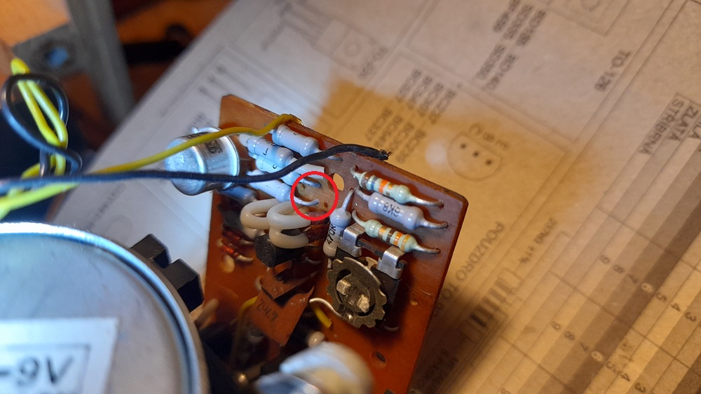

JJ to už jsem taky zjistil, ale není osazený. Jsou tam prázdné dírky. Tedy jednu vidím a druhá je asi schovaná pod rezistorem.
Příspěvky: 14662
#86 Příspěvek od masar »
V tom případě tam musí být propojka, cesta k hornímu konci trimru nesmí být přerušená.
:wink:

Už asi vím jak to je. R205 jde od kolektoru přímo k R207.

Teď jsem naměřil na R205 správně 1,5K

Já to tak nevidím, na trimr jde až 4. odpor shora.
V každém případě musíš v horní poloze trimru (blíže k R206) naměřit na něm (a na bázi T201) napětí požadované na motoru, t.j udávaných +3.9÷+4.5V (podle otáček), na emitoru T201 napětí o 0.6V menší.
Pokud zkratuješ emitor s kolektorem T201, musí se otevřít i T202 a otáčky jsou maximální.
:wink:
