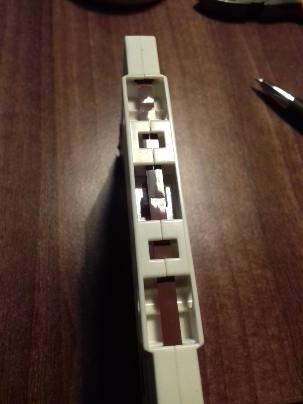

Robert18
Příspěvky: 348
Registrován: 15 dub 2009, 00:00
#87 Příspěvek od Robert18 »
Tak jsem to zase složil a níže máte video.
https://www.youtube.com/watch?v=e77oAyVoGac
Líp to natočit nedokážu to bych musel vyrobit nějaký stativ.

#88 Příspěvek od starecd »
No tak kladka není moc ok.

Robert18
Příspěvky: 348
#90 Příspěvek od Robert18 »
Ovšem takhle to morduje pásku.
Mám z toho dojem, že se to stává spíše při převíjení, respektive pokud vezmu dobrou kazetu a přetočím jí tam a zpět tak se objeví tyhle deformace.
