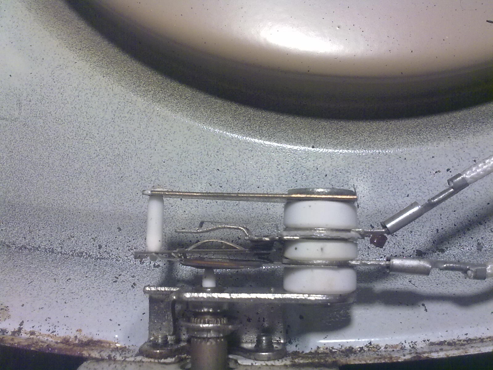

#78 Příspěvek od Crifodo »
bimetal se nachází v luftu, takže odezva na teplotu varné desky buď symbolická nebo žádná. koukám, že výrobce okatoval kosty i na dávce barvy do stříkací pistole...

#79 Příspěvek od Kremik »
V tom vařiči je teplo úměrné teplotě plotýnky. Reakce bude opožděná, ale bude.

#89 Příspěvek od Crifodo »
Přinesli mi opět variantu vařiče s tímto asijským (neregulátorem), značku to snad ani nemá, jen na štítku že to dodává GM Electronic. Provedením je to keramická dvouplotýnka.
Stejný problém s velice malým reálným výkonem a stejné samovyhřívací bimetaly. Přineseno na "opravu" pro zcela nedostatečný výkon ve srovnání s štítkově stejně výkonnými starými vařiči.
Tady je na knoflíku "regulace" série několika puntíků a pak stupně 1-4. V oblasti těch puntíků, úhlově na asi první čtvrtině otáčky, se nic neděje, bimetal je vypnut ještě při pokojové teplotě. Pokusil jsem se přihnutím ten krám posunout do oblasti, kdy by nevypínal ještě přečd dosažením teploty pro smažení, a pak mi to došlo co je to za sračku.
Tyhle vařiče nemají vůbec vypínač pro spolehlivé vypnutí (vyrobit kvalitní vypínač pro 2 kW je pro typického asiata náročné). Bimetal nesmí zapnout ve "vypnutém" stavu při teplotě okolí, která ale může být různá, klidně i podnulová. Takže proto je rozsah sepnutí posunut tak nízko.
Úchvatná, zprasená a úchylná konstrukce.

#90 Příspěvek od bu2520 »
promiň , ale možná by jsi měl nastudovat jak tyto věci fungují. Neříkám, že to není nějaý nepodařený šmejd, ale podle toho co píšeš mi přijde, že v této technice máš určité mezery. :)
