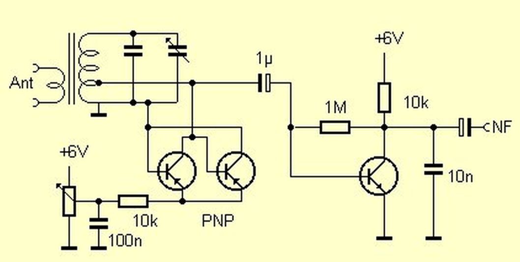

Jinak další krystalka, která využívá napájení jen pro obvod kladné zpětné vazby (odtlumení/Entdämpfung), nezávisle na detektoru, je například tady.
Obyčejná krystalka se z toho stane pouhým odpojením baterie, jen poklesne výkon (Leistung) a zhorší se selektivita (Trennschärfe).
Celý fígl spočívá v tom, že laděný obvod je normálně tlumený anténou a detektorem, takže jeho činitel jakosti Q je výrazně nižší, než by mohl mít, kdyby ho omezovaly jen vlastní ztráty. Zpětnovazební audion tyto ztráty kompenzuje z vnějšího zdroje tím, že do obvodu dodává zpět výkon, který je větším nebo menším podílem výkonu, který se z laděného obvodu ztrácí. Obvod se proto chová, jako by měl vyšší Q, čili se na něm při stejném buzení nakmitá vyšší napětí a jeho selektivita se zlepší. To nakmitané vyšší napětí se pochopitelně projeví za detektorem signálem s vyšší hlasitostí.
Když se to s kladnou zpětnou vazbou přežene a do laděného obvodu se vrací víc, než je potřeba ke kompenzaci ztrát, celé zapojení se rozkmitá, stane se z něj oscilátor neschopný přijímat, zato schopný vyzařovat anténou a zarušit široké okolí. To je jistá nevýhoda audionu.
Výhoda je v jednoduchosti a fakt, že vhodným nastavením stupně vazby se dá najít kompromis mezi citlivostí a šířkou pásma. Existovaly i přijímače, které neměly ani potenciometr hlasitosti, ta se nastavovala právě tou zpětnou vazbou, když to nešlo víc ubrat, byl tam na to odlaďovač místní stanice. Dlouhá léta byl proto audion oblíbeným zapojením i pro dálkový příjem, než ho vytlačil superhet, který je především daleko složitější, obvykle pažravější. A vlastně ani to není úplně přesné: někteří výrobci dali zákazníkovi na výběr: superhet, který byl drahý, i levnější audion, oba v podobných skříňkách, jen s jinými jmény, prostě vyráběli superhety i jedno- či dvouokruhové audiony souběžně.

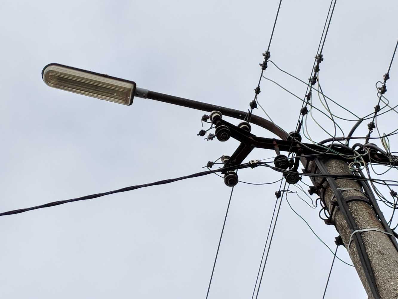

Řvoucí lampy na našej ulici sú starého typu, prikladám fotku. V susednej dedine majú LED lampy a tie sú tiché. To meranie som robil už pred rokom, takže to teraz pečlivo zopakujem. Rádio do batohu, sluchátka na uší a pochodiť od lampy k lampe a okolo rozvodných skriniek. Myslím, že aj lampy rovnakého typu dávajú dosť odlišné hladiny rušenia.

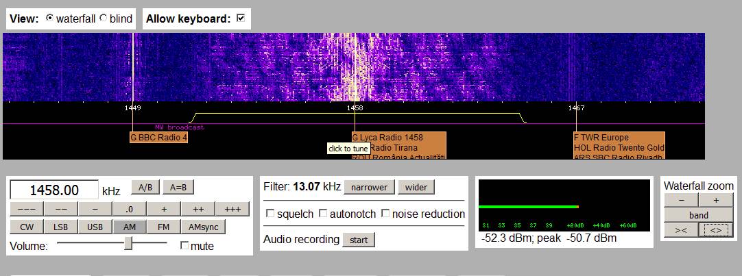

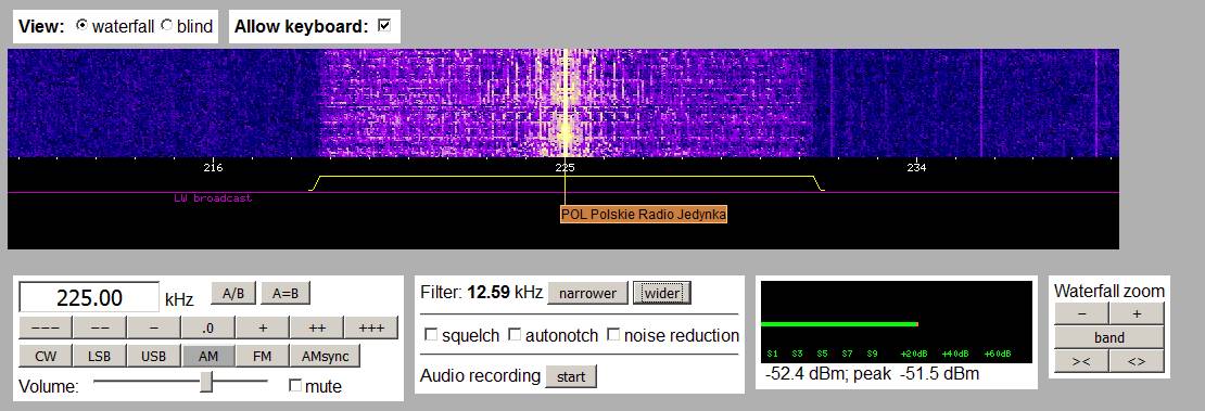

Zajímavá je ale jiná věc, podle webových rádií resp. spektrogramů, současné DV a SV vysílače ve volném prostoru používají podstatně větší šířku pásma než nařízených 9 kHz, namátkou Poláci na 225 kHz a cosi na 1458 kHz, "britské" rádio 12 až 14 kHz. Přitom komerční rádio často ořezává i těch 9 kHz šířku. Kossuth radio na 540 má korektních 9 kHz.
