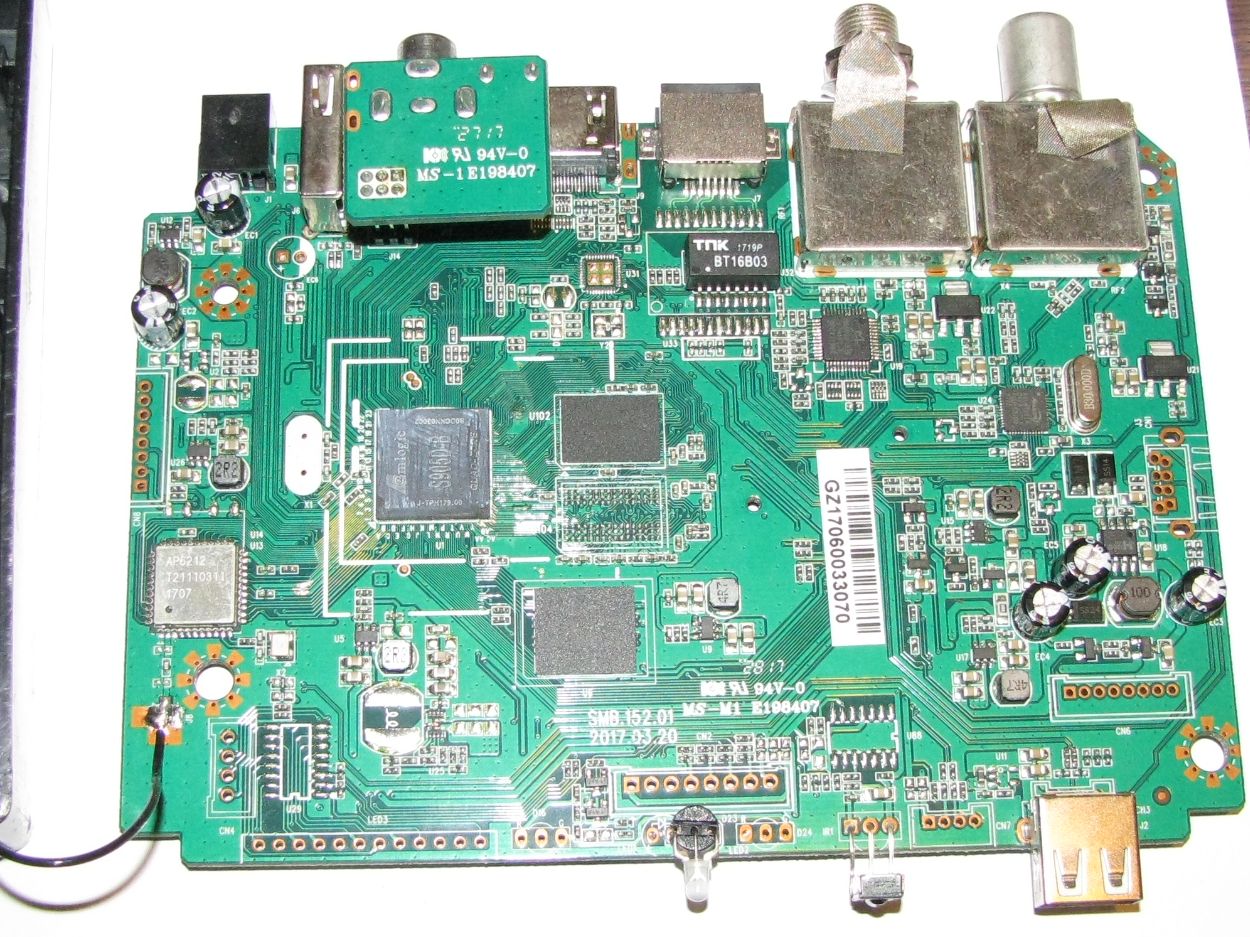

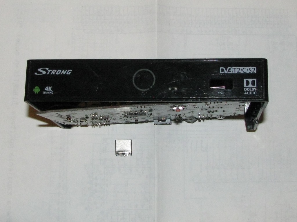

Ležel tam nebožák bez zdroje a ovládání, se zaraženým torzem kon. HDMI. Při úklidu někdo chyboval, upadl někomu? Uvnitř bylo přes pájecí kontakty HDMI přejeto snad šroubovákem, či co. Deska s cinch SPDIF byla hnutá dovnitř. Se zdrojem od starého routeru ADSL to mělo snahu aspoň rozsvítit modrou LED vpředu. Obraz žádný, resp. sněžící. Záleželo na mechanických impulzech do zařízení a v jakém pořadí se připojoval signálový kabel, napájení monitorůch a ext. zdroje 12V. Ve firmě (s větším displejem) to vypadalo nadějněji a při pomačkání chladiče hlavního obvodu ustalo sněžení. Přepájel jsem kaz na HDMI, mladší a zrakovitější kolega v ELO+ přefénoval ústřední obvod Amlogic S905D-B (přál si odstranit chladič). Doma to naskočilo bez potíží jen se Samsungem 245B (menší displeje s DVI dost protestují). S myší lze ovládat z větší části, bez D.O. nelze ovládat DVB. Nefungoval wifi klient (dnes jsem našel ještě jeden rejpanec mezi Amlogic a modulem AP6212. To počká na všední den a nástroje, které mám ve firmě. Tohle po čtyřicetiletém majetnictví TRP-75 pistolí dokončovat nehodlám.
