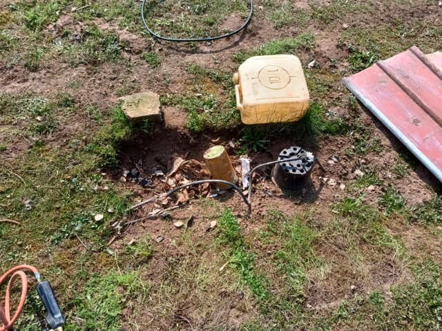

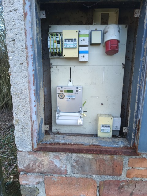

Byl jsem požádán o opravu vyhořelé kabelové spojky. No, spojky... A pohled do elektroměrového rozvaděče taky stál za to.
Lepší rozlišení tady:

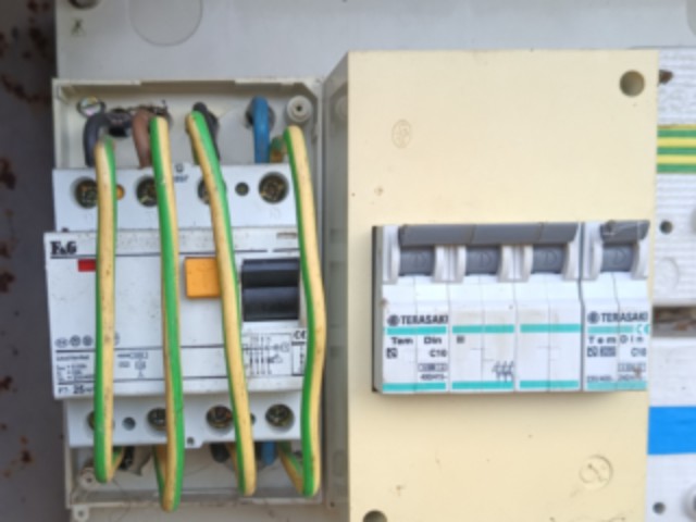

To jako měl tu čokoládu v zemi? A chránič přemostil, protože mu furt vypadával... Nevím v jakým vztahu s tebou dotyčnej umělec byl, ale místo opravy bych ho nakopal.
ransom
Příspěvky: 4029
Bydliště: Náchod
#105 Příspěvek od ransom »
Nebuď agresivní. Páchal to stařičkej pán.
Čokoláda nebyla v zemi. Pěkně podložená květináčema a přikrytá kusem plechu. Prej to tak fungovalo patnáct let. Od doby, kdy to vytrhli ze země bránama. Je to AYKY 4x2,5 a slouží jako přívod od toho elektroměráku cca 150m k zemědělské usedlosti. Tam je rozbočení v acidurce na světla a zásuvky.
Chránič je jenom pro 3f plus 1f zásuvky v tom pilířku. Akorát že tam strkali čtyřžílovou prodlužku a chránič padal.
Holt venkov.
