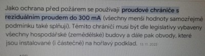

DukeNuke píše:
A k dalšímu - chránič je jen doplňková ochrana a rozhodně nechrání proti požáru.
Opravdu?

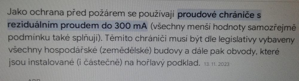

DukeNuke píše: Ale formulace, že proudový chránič chrání proti požáru je nesmyslná. Protipožární ochrana se dělá jinak.
Však se nikde nepíše že chránič zabrání všem rizikům požárů. Jiskření chránič nepozná, na to je AFDD. Aby nevyhořelo zařízení kvůli přepětí, máme SPD. Aby nezačalo hořet přetížené trafo, dáváme do vinutí tepelnou pojistku.
DukeNuke
Příspěvky: 2102
#105 Příspěvek od DukeNuke »
A proč jsi tedy poslal screen, kde je napsáno: "jako ochrana před požárem se používají proudové chrániče...", a teď tvrdíš, že tomu tak není?
celé to mé psaní je o tom, že chránič není protipožární ochrana. Byť existuje jeden jediný způsob, kdy by ochránit před požárem mohl.
Od začátku tvrdím, že chránič je jen doplňková ochrana. Nikoli ochrana proti požáru.
