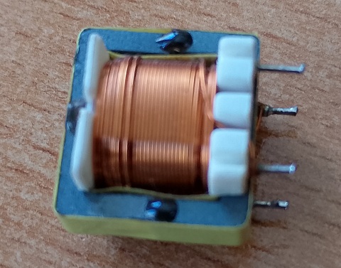

@lesana: křemík píše: "Pár závitů tlustšího drátu na feritové tyčce." Tohle ovšem nebude mít spočítanou indukčnost 300mH. Proto jsem napsal, že zamítnuto - pár závitů na jádru jsem v tom filtru měl. Klasický C-L-C filtr jsem viděl naposled u elektronek, u zesů s tranzistory nikdy.

Pokud ti nevadí, že ti spíňák brumí jako blbě navržený zdroj s běžným trafem a nevadí ti takový brum filtrovat způsobem, jaký se používal v době elektronek, já proti tomu vůbec nic nenamítám
A ne, neměls tam pár závitů na feritové tyčce. Ono je potřeba číst všechno.
To je takový problém vzít kousek OTEVŘENÉHO feritového jádra, klidně jen nějakej úlomek, namotat na něj 20 závitů kouskem drátu co se ti válí na stole (na zkoušku ani nemusí bejt tlustej a pokud taháš 1W tak ani v provozu) a skusit to stejně jako tu diodu? Jak dlouho to může trvat, 3 minuty? Fakt nechápu...

Ještě bych skusil zvednout zátěž. Zdroj zatížit něčím, co bere asi tak 100mA, třeba žárovkou. A k němu připojit aspoň tuhle tlumivku a za ní zeslík. Žárovku však připoj hned na zdroj, aby nezvětšovala sycení jádra tlumivky, když nevíme, jestli má aspoň nějakou mezeru.
A k té filtraci 50Hz. Na jednu stranu chceš tvrdošíjně 50Hz filtrovat, což znamená obří tlumivku jako v dobách elektronek, na druhou stranu tam tu tlumivku nechceš. To se prostě tak nějak vylučuje. Buď jedno, nebo druhé.
Ovšem ty VÍŠ, že zdroj umí pracovat i bez ní. I bez brumu. A o to se snažíme. Aby nebruměl hned po zapnutí. I bez obří tlumivky. Protože spínané zdroje přesně takto fungují.

Na dotaz: "Lze nějak odfiltrovat brum z pulsního zdroje?" už tu bylo taky zodpovězeno - ano, lze to. V mém případě C-R-C filtrem, kde R=4,7Ω a kondenzátory 2G2. A jak se shodla lesana s Hillem, bude fungovat i C-L-C filtr s 1G a 300mH.
Řešení - půjde se nejjednodušší cestou - vzhledem k provozu 24/7 by chvilkový brum po zapnutí nemusel vadit, ale pokud bude, pořídí se zdroje, které tím netrpí.
