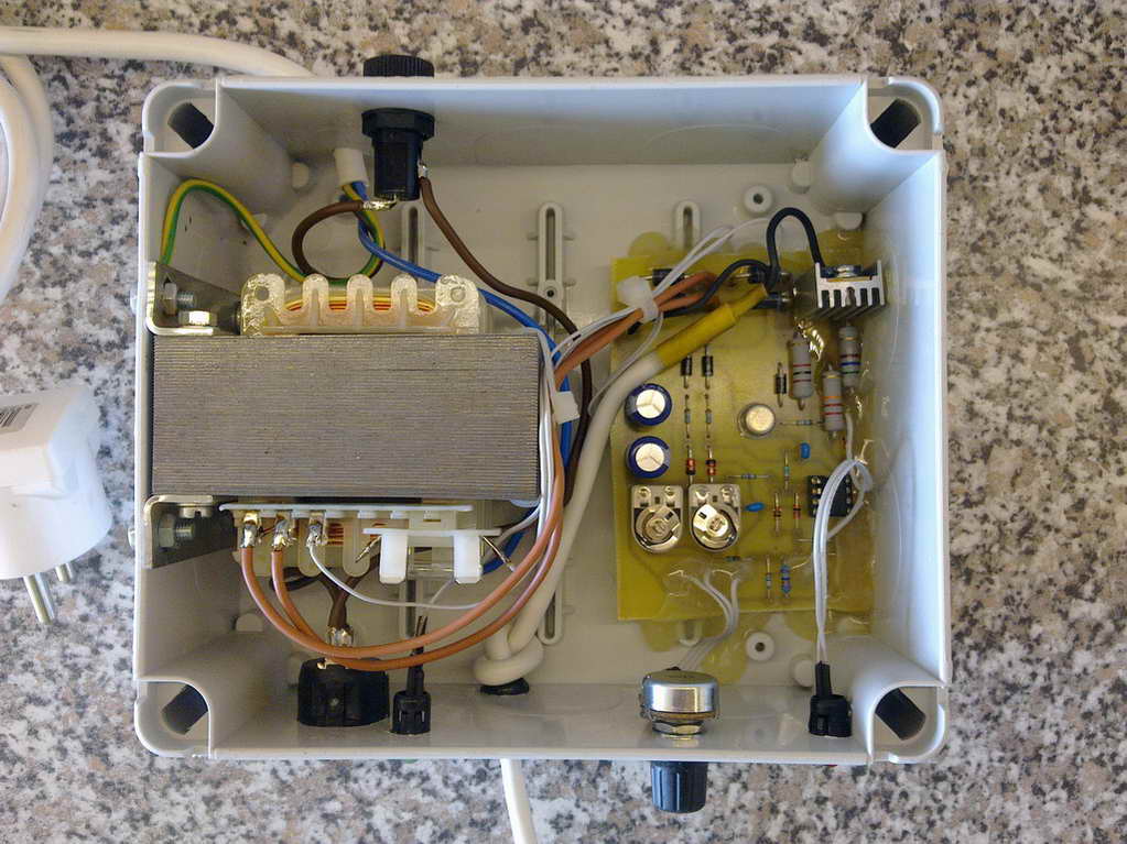

Mam dva kousky ERS50 stary, se slovenskym popisem. Dnes jsem prijel na servis zapnu a nic. Tak jsem na to doma kouknul. ERS50 mam upraveny, kabel je pripojen pres magnetakovej petikolik (dva a dva zdvojeny piny) abych mohl prohazovat pajku s kopytem a slabym hrotem. Obe jsou upraqveny a predelany na dvoubarevnou indikaci. Pokud se odpojil kabel, ledka hlasila sepnuty topeni, po pripojeni ale zhasla. Dlouho jsem nemohl nic najit a tak jsem rozdelal druhou na porovnani. Zjistil jsem celkem zasadni rozdil. V ty co byla vadna, byl tyristor jen na tlustym klinikovym kridylku a v ty zdravy byl do L zohybany cerny plech velikosti celyho plosaku, prisroubovanej pres distanc k plosaku. To je nejaky vylepseni chlazeni, a nebo naopak to je prvni varianta? No zavadu jsem nasel, byl ulomenej prostredni vyvod tyristoru! 8O Pak jsem zjistil, ze to tlusty chladici kridylko ma zespoda dva zavity a ze v plosaku je dokonce jeden otvor kterym se da chladic prisroubovat. Tak jsem kolem diry pocinoval plosak, dal sroubek M3 a je opraveno. (stredni noha je zrovna chladic). Takze dalsi dotaz, to kridylko zapomeli prisroubovat jen u me a nebo je to standard. Pak se tyristor nema tahanim v aute uklepat, kdyz drzel i s chladicem jen za 3 nohy....

Tak se mi po dlouhých letech ERS50 taky rozbila. Ze začátku začalo topení vynechávat nebo hřála přerušovaně už od studena a pořád se to zhoršovalo. Nakonec už jen blikla při zapnutí a dál už nehřála. Koumal jsem nad tím dneska asi hodinu a nakonec to byl taky přerušený trimr RP2 na konci dráhy, jak už tu někdo psal. Zřejmě je tam na toho cermeta moc velký proud.
