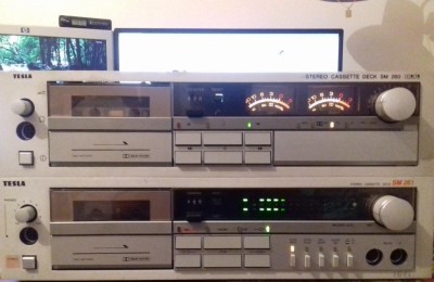

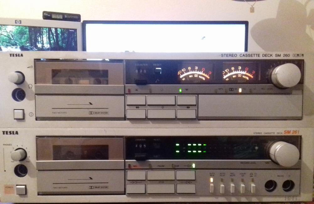

tak jsem sehnal jinou mechaniku i s celým SP 210 a k tomu SM 261 za 200 Kč.
Mechaniku sem osadil řízením otáček a hlavou - už pásky nežere navíc je to nějaká pozdější evoluce jako v SM 261 má lépe vyřešené tlumení pro dvířka a jinak uchycený motor pro převíjení. Rozdíl na první pohled je v uchycení kladky. Původní provedení profil U, kladka je uchycena uvnitř a vystředěna distančními sloupky. Novější provedení má U profil vykrojený cca uprostřed je ouško a kladka je za ním na konci.
Hlavní je, že už nežere pásky.
Pro jistotu, ale nenahrává, mechanikou to není nenahrával ani před tím.
Nemaže původní záznam a v pozadí je slyšel slabý a zkreslený záznam. Co se mazání týče tak v desce ovládání to nebude momentálně tam je ta z SP 210.
Nějaký nápad než začnu louskat návod ??
Ta SM 261 nechodila, protože bylo zatuhlé to ramínko s ozubeným kolečkem co pohání unašeče cívek. Stačilo vyčistit a namazat.
Kladku má krásně měkkou. Je hodně jetá jak hlavy tak motorek byl hrozně hlučný a byly slyšet kartáčky ve zvuku.
Rozdělat šel dobře. Kartáčky a komutátor dost jetý. Tak sem to umyl lihem, kartáčky přihnu,l před zadní uložení jsem šoupnul podložku a pak mě napadlo potřít komutátor vazelínou na ložiska. Zatím to vypadá jako dobrý tah je skoro úplně tichý a kartáčky neprskají.
zatím ho hraju dva dny a jeví se to dobře a stabilně.

DO - deska ovládání se v SM261 od SM260 liší pouze tím že má osazený IO5 což je obyčejné hradlo, které zavádí invertovaný signál tranzistorem vypínacího kontaktu v logickém součtu se stavem přehrávání zpět na vstup. ovládacím tlačítkem se pak přizemňuje jeden ze vstupů AND-u hradla. Jelikož stav přehrávání zaniká s vypnutím tak je stav logické 1 uchováván v kondenzátoru C15. Jak jsem tohle zjistil bylo jasné kde je závada - ano C15 úplně mrtvý.
Na opravu nahrávání u 260-ky jsem se ještě nedostal, ale už se v tom někdo dost hrabal okolo MDA 7770 je dost letováno a napojované cestičky. Měl bych desku z SP 201 ale ta je trošku jinak osazená a nedaří se mi k ní nikde sehnat manuál.
Momentálně jsem dolakoval plechy na sm 261. Byly dost poškrábané přebrousit to něšlo tak jsem je teda odlakoval odstraňovačem laku - hroznej hnus, ale barva krásně slezla pak přebrousil 1000kou a teď to schne v garáži.

Pak mě napadne než to zakrytuji tak to zkusím zapnout a co mě nečeká magneťák je po zapnutí v nějakém mezistavu. Magnet pro hlavy sepnutý jinak nic žádné tlačítko nereaguje ani při pokusu otevřít dvířka žádná změna. Říkám si, že by deska ovládání. Dám tam z SM 260 magneťák jde, ale přetáčení je takový divný musím to držet, nebo zmačkonut víckrát.
Vracím původní desku magneťák zase bez problémů funguje. Na kontakt mi to nepříde.
Spíš si myslím, že asi ujelo napájecí napětí než jsem to změřil zas vše funguje.
