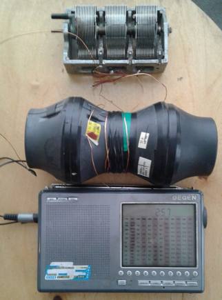

tek_fan
Příspěvky: 19
Registrován: 01 dub 2016, 00:00
Bydliště: Liberec
#93 Příspěvek od tek_fan »
Crifodo píše:Dneska je v tom už zase majetek. Navíc dvojka feritový tyče byly skoro zadarmo, pokud se nevešly tolerancí do průhybu. Je fakt, že dost jich upekli jak tureckou šavli.
Na tu velkou feritku, máš nějaký objektivnější porovnání? zachytíš s ní třeba v nočních hodinách Country radio ze Zbraslavi, když vysílá s 1 kW? to už je docela DX.
Ty feritové tyčky, co jsem použil u té "tlusté" antény, jsem koupil v posledních dvou - třech letech v Holicích, jeden prodejce je tam měl po 15 Kč za kus. Není to úplně levné, ale ještě se to dá, navíc jsem si mohl dle libosti vybrat z krabice ty nejrovnější. Úplně rovná tam byla tak jedna z třiceti.
Co se týká příjmu Country Radia, nejsem si úplně jistý, jestli jsem ho slyšel, ale zkusím to dneska večer a pak dám vědět.
V prvotních fázích zkoušení po dokončení antény jsem byl nadšený hlavně z příjmu Absolut Radia z Velké Británie na 1215 kHz, které jsem do té doby na té frekvenci jen tušil (občas se vyhoupla na pár sekund a pak zase třeba půl hodiny nic).
Teď mám po 22. hodině poměrně stabilní příjem, poměr kvality příjmu se otočil - půl hodiny slušné, pak třeba 5 sekund únik, a zase dobrý sgnál.
Poměrně hodně ale pomáhá synchrodetektor v Tecsunu. Není sice tak dobrý jako se píše o tom v ICF2001D, ale pomáhá dost.

tek_fan
Příspěvky: 19
Bydliště: Liberec
#96 Příspěvek od tek_fan »
Tak tak, ta jádra z TV vychylovacích cívek jsou navržená na poměrně nízké kmitočty - odhaduji max. do 50 kHz, někteří kutilové z Ruska to samozřejmě zkoušeli, jestli to najdu, tak sem dám odkaz. Nejspíš budou použitelné jen na velmi dlouhé vlny - VLF, třeba právě na ty ruské námořní komunikační a zaměřovací systémy pro ponorky.
Tvar těch jader je pro účely antén nevhodný - vycházejí z toho vzhledově naprosté příšernosti.
Dodatek - tak už jsem to našel:
http://www.radioscanner.ru/forum/topic22993-87.html
- je to asi tak v půlce stránky, zmenšený a správně otočený obrázek přikládám.
Naposledy upravil(a) tek_fan dne 04 zář 2018, 15:45, celkem upraveno 1 x.
