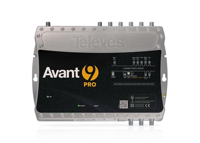

Tak nám na domě odpojili tu anténu na Chlum i na Krásné, takže všechny Multiplexi jedou z Černé Hory na jednu anténu. Také jsem si všiml, že VKV píchli do sekce pro VHF ( máme Avant 9).

dvorak píše:Také jsem si všiml, že VKV píchli do sekce pro VHF ( máme Avant 9).
. . . abyste tam měli i DAB+ ?

dvorak píše:... Také jsem si všiml, že VKV píchli do sekce pro VHF ( máme Avant 9).
Vstup VHF(III) nemá s VKV(FMII) nic společného - do něj vám zřejmě připojili (novou?) anténu pro DAB+:

Pokud vám VKV zachovali (a není důvod aby ho rušili), tak je zapojeno do FM vstupu (úplně vpravo) :wink:

No právě, to místo úplně vpravo je nyní volné (dokonce zaslepené) a svod od VKV (kruhová anténa) je vedle, označené jako TV.
