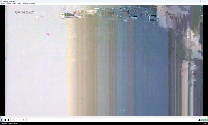

HDD Seagate Surveillance 2TB ST2000VX003 - znaceni krizkem fixou se potvrdilo, asi 60 BB a 400 pending (nasledne po odevreni spatren nejaky bordel/prach na povrchu plotny, bez viditelneho skrabance), nicmene disk se chytl, byl na nem smazany FAT32 odddil plny 500GB *.dat souboru, zkusil jsem i neco prehrat, je to nake rozbite, ale je patrne ze je to z nake asi dopravni kamery na ulici ... Tak odkladam desticku elektroniky do zasob...
