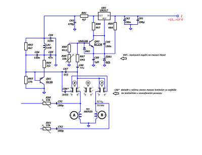

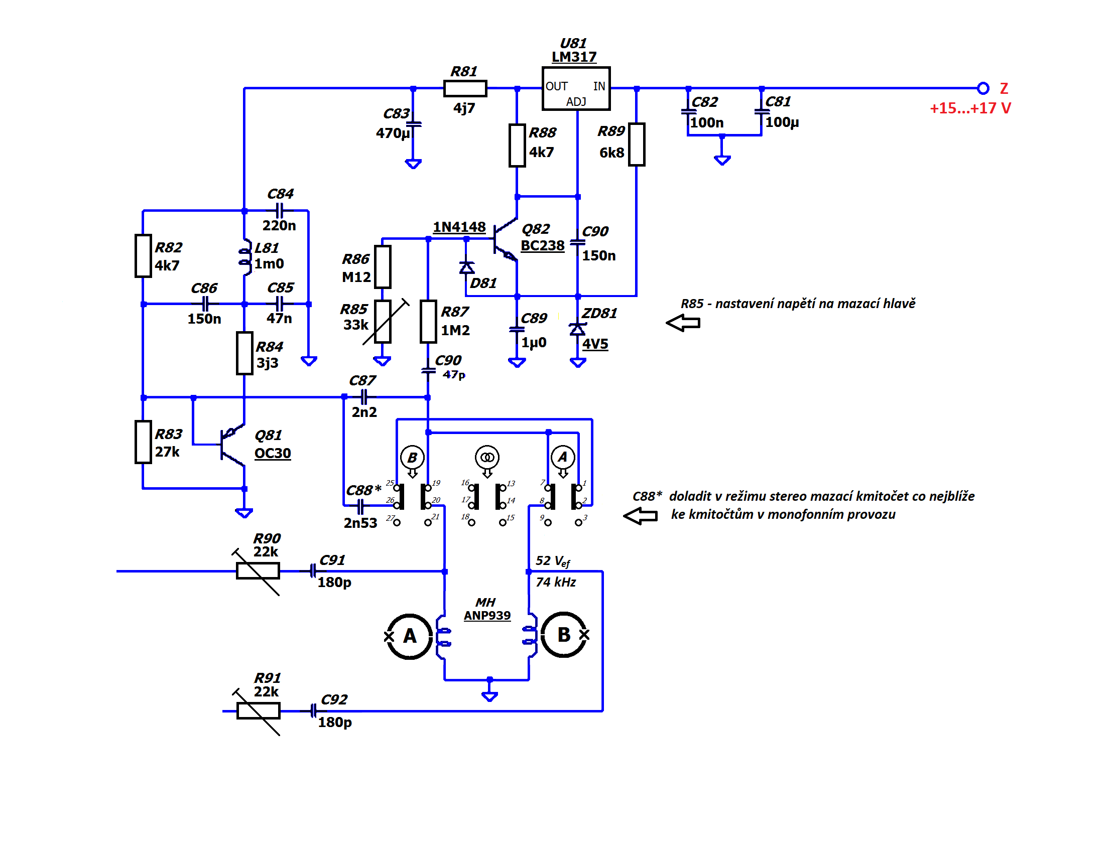

Především počítej s tím, že jeden systém mazací hlavy ANP939, nebo ANP940, potřebuje pro odmazání o 65 dB proud kolem 50 mA efektivní hodnoty. To znamená, že na hlavě k tomu potřebuješ napětí nějakých 145 V špička-špička (při 75 kHz asi 51 Vef). Když to dáš do trojbodu s kapacitami v poměru, jak jsou v tom výše uvedeném schématu, vyjde, že na C87 zůstane úbytek napětí přibližně 51 V. Vzhledem k fázovému posuvu (těsně pod 45°) v uzlu buzení kapacitního děliče vyjde, že tam potřebuješ injekci asi 13 V špička/špička.
Obvod tedy potřebuje napájecí napětí 16 - 17 V. To je sice o něco víc, než je v SM261, ale pořád je to méně, než dovolují pracovní podmínky MDA7770. S proudem je to horší - MDA7770 má zaručovaný vrcholový proud na výstupu 150 mA, ale ta injekce potřebuje pro jeden systém hlavy proud 74 mA, když nepočítám, že se musí dodat víc, aby bylo na předmagnetizaci, kde nestačí počítat jen čistý předmagnetizační proud, ale i ztráty vznikající na seřizovacím trimru, takže jsme na téměř 80 mA špička-špička. A to nepočítám situaci, kdy linearizačním odporem utíká do výstupu záznamového zesilovače proud srovnatelný s předmagnetizačním, protože konstruktér vynechal zádrž předmagnetizačního kmitočtu, nebo není správně naladěná.
Ale ono je to jedno:
v případě, že se připojí druhý systém mazací hlavy a doladí se přidáním C88, změní se dělicí poměr kapacitního řetězce, takže budicí napětí je potřeba asi 22 V špička - špička a, protože je potřeba dvojnásobek energie, proud vzroste na nejméně 95 mA. S proudem tedy ještě nejsme na hraně, s napětím už daleko za ní, protože obvod zaručuje funkci do 18 V napájecího napětí.
Závěr je, že i v případě zvětšení kapacity C86, aby nebylo potřeba tak velké budicí napětí, zase vzroste potřeba budicího proudu, takže se tentokrát MDA7770 dostane na meze proudu i napětí - a nikdy nevíš, jestli to uchladíš, protože zátěž není ani zdaleka čistě jalová.
Zkoušel jsem kdysi ten mazací oscilátor podle Belzy: s kazeťákovou hlavou šlapal jedna radost, ale s hlavou do cívkáče jsem z něj při napájení 13 V dostal maximálně 30 Vef na jednom systému ANP939, a ještě za tu cenu, že na toto napětí najížděl asi půl minuty, někdy se nerozkmital vůbec. Spolehlivě s rychlým nakmitáním startoval s takovými hodnotami součástek, že jsem na jednom systému ANP939 nedostal přes 25 Vef. O paralelním spojení obou systémů ani nemluvit.
Naproti tomu ten jednotranzistorový (v podstatě okopčený z B90 a doplněný o stabilizaci amplitudy) maže dobře. Oni to v Tesle už pár let uměli...
