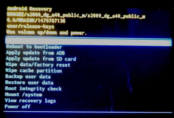

Podařilo se mi probourat se do tohoto menu. Dá se s tím nějak dál pracovat?
bios či co to je
bios či co to je
