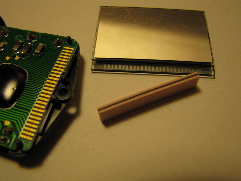

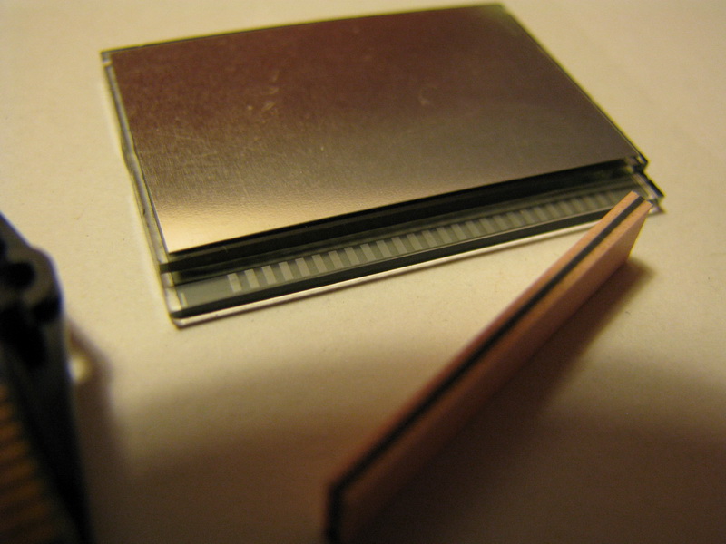

tak jsem to rozdělal, vypadá to, jako když na tom displeji je jen vrstva uhlíku nebo něčeho vodivého, ty kontakty jsou jen takové "stíny"...
kontakty
(120.75 KiB) Staženo 263 x
celek
(127.35 KiB) Staženo 276 x
