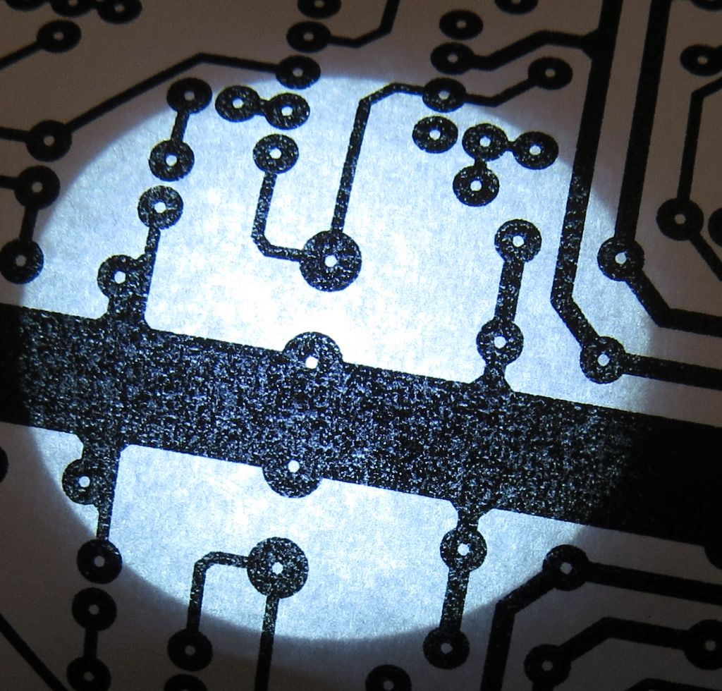

hafca
Příspěvky: 4722
#10 Příspěvek od hafca »
Originál toner je docela rána na velmi občasný tisk. Za ty peníze už je nová tiskárna i s originálním tonerem. Na obrázku je vidět jak špatně to kryje.
Ten program jsem používal k HP, tam fungoval, ale tuhle tiskárnu asi neumí. Zkusil jsem přidat, ale nijak se to neprojevilo.
