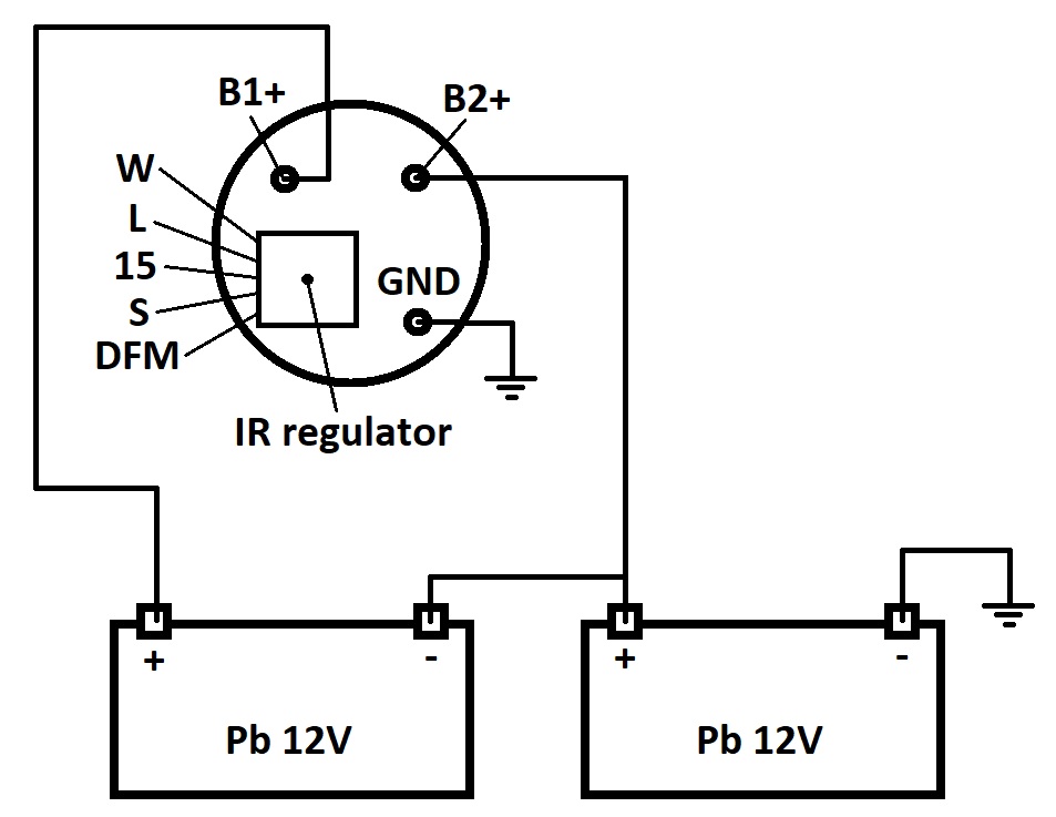

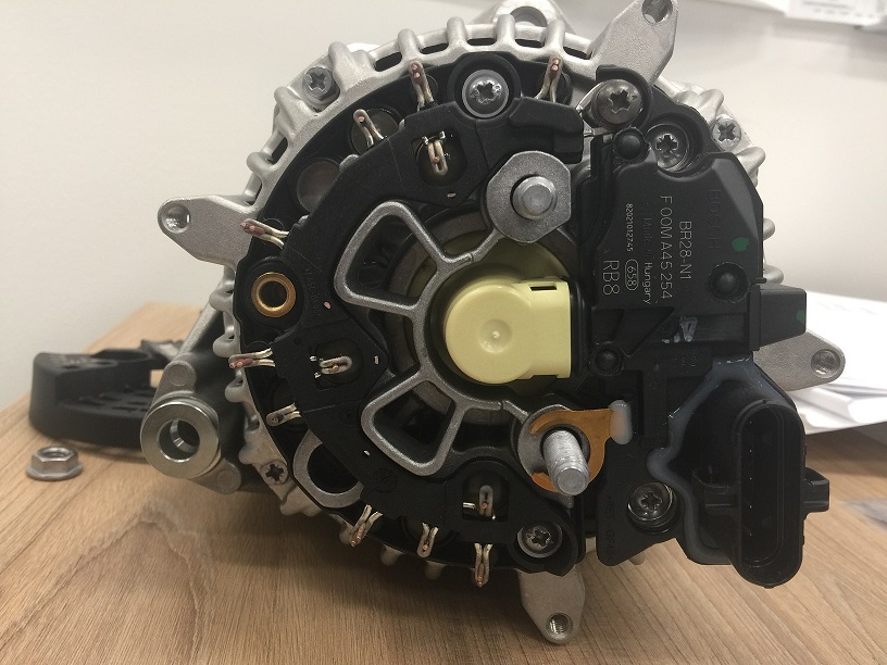

Zdravím, řeším zapojení alternátoru Bosch LEB10 z nákladního vozidla MAN. Alternátor má konektorový výstup 5pin: L - Lamp, 15 - Ignition, S - Sense, W - snímání otáček, DFM - Field monitor. Dále šroubové výstupy B1+ a B2+ a zde nevím, jakým způsobem připojit k akumulátorům. Normálně jsem vždy zapojoval B+ a kostru k sériově zapojeným akumulátorům, ale zde nevím. Napadá mě možná varianta, že alternátor dobíjí Pb akumulátory s funkcí balancingu. Pro lepší znázornění vkládám obrázek alternátoru + možný způsob zapojení. Budu vděčný za každou radu a připomínku.
