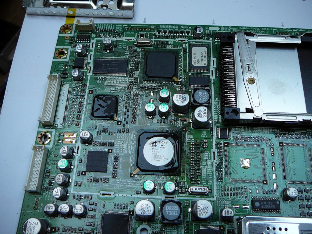

co to je za hodnotu kondenzátoru? myslím ty zelené. Je to deska z TV Samsung.

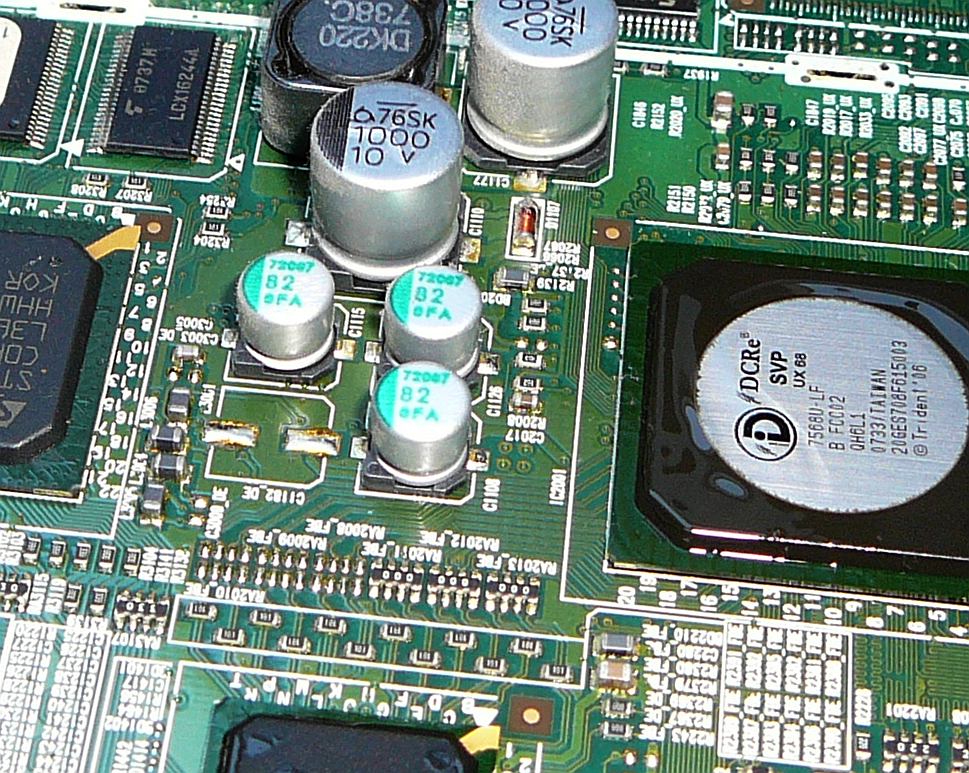

Vyzera to ako 82uF - ale polymerovy, nie klasicky elyt.

C-ORGANIC;82UF,20%,6.3V,WT,TP,6.3*5.9MM, CODE 2409-001051
(podľa PART LIST z dokumentácie)

a běžný elyt se tam dá dát? polymerový vůbec neznám. s tím jsme se zatím nesetkal.

Koukám, že oba kucháme stejnou desku :-)
No, já už jsem asi dokuchal...

ty polymery mají výrazně vyšší ripple current. za elyt vyměnit stěží a jestli pojede, tak pravděpodobně ne dlouho. Platí to samozřejmě pro výrazně vyšší frekvence, než 50Hz
