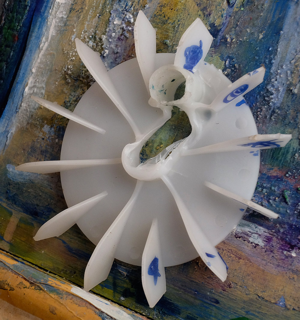

Ozývám se, tlakový spínač je funkční, vyzkoušeno motor se přehřál vrtulka, která chladí motor se horkem vystředila (umělá hmota) zítra doplním foto,
potřebuji pomoct s výběrem spouštěče, a dalších zabezpečovacích prvků. děkuji všem, kteří reagovali,
