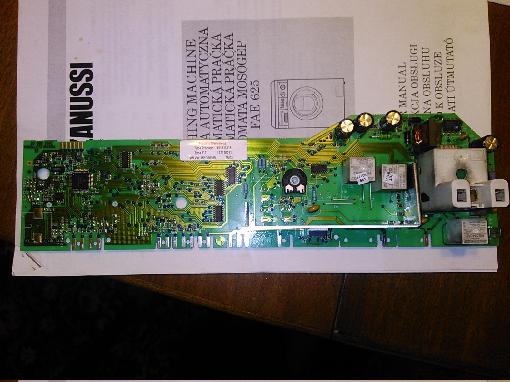

Zdravím,

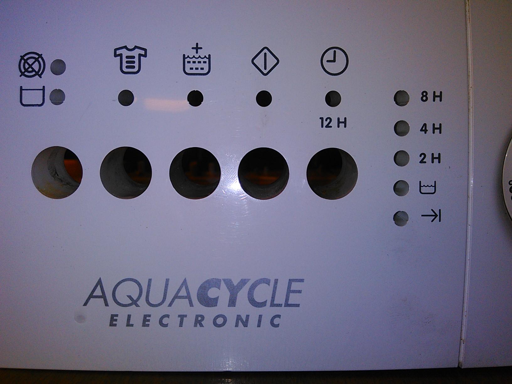

můžete mi někdo poradit s pračkou ZANUSSI FAE625. Motor se neroztočí.
Když spustím servisní zkušební program, tak v poloze č.7 voliče programů blikne 2x současně LEDka konce programu s LEDkou START/STOP a po pauze ještě 3x LEDka konec programu. V poloze č.10, která zobrazuje poslední výstrahu je to stejné.
z této signalizace nemůžu určit kód poruchy. Podle dokumentace by první číslo kódu měl určit počet bliknutí LEDky konce programu a druhé číslo kódu LEDka start/stop. Jenže mně to bliká jak jsem psal výše.
díky za pomoc

#2 Příspěvek od keemo »
co zakladni kontrola? uhliky, kabelaz, relatka prepinaji? muzou byt vypalene...

#3 Příspěvek od okam »
V ostatních krocích vše zdá se funguje, vodu napouští, odčerpá, ... Relé pro spínání motoru jsou zdá se OK (cívky nepřerušené, kontakty v klidovém stavu spojené) pokud by bylo vadné relé musely by najednou odejít obě pro oba směry, což je nepravděpodobné. Pravda uhlíky motoru jsem nekontroloval a zatím se mi do toho nechce-znamená to rozebrat celou pračku. Zatím bych rád identifikoval jakou závadu to indikuje. Pravda je, že můžou být KO uhlíky.
